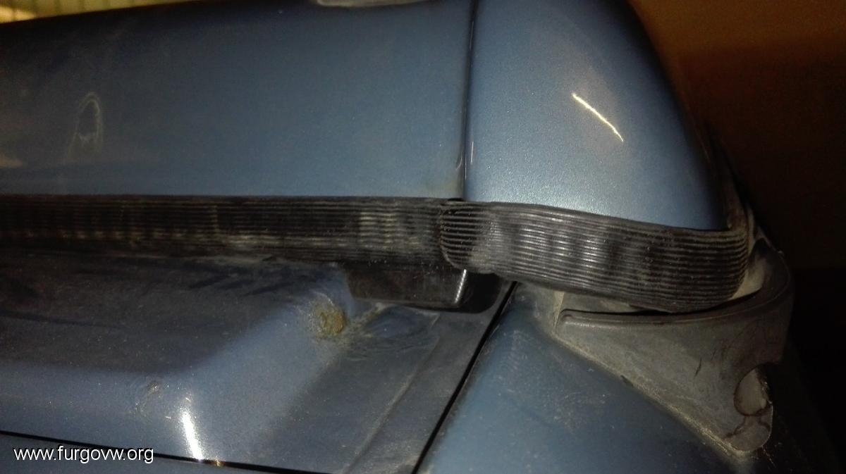

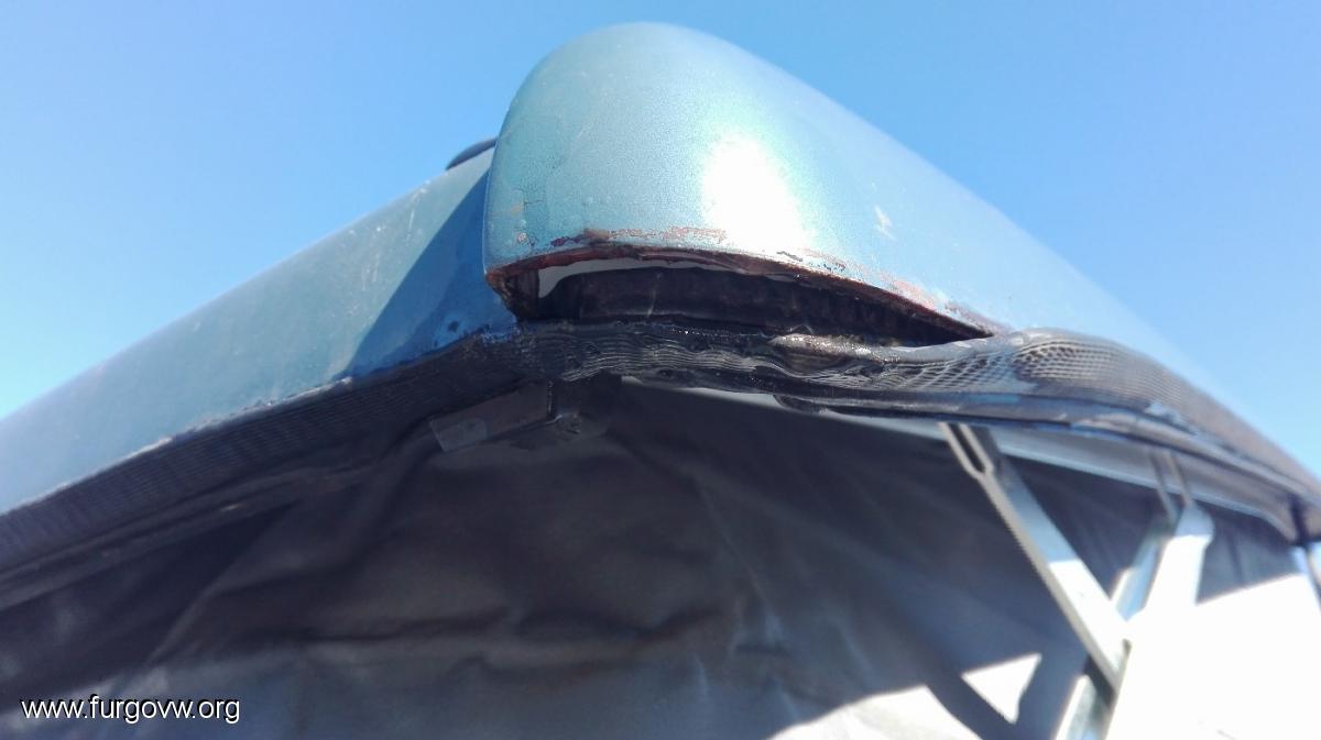

Septiembre 21, 2017, 19:10:16 pm #11296 Ultima modificación: Septiembre 21, 2017, 19:13:46 pm por Camperseeker
Cita de: Orca_Ma en Septiembre 20, 2017, 12:43:05 pm
Yo la he pegado con Sikaflex negra y bastante bien. Eso si mucho tiempo y por partes porque hay que ir sujetando bastante
Pues la he puesto a pelo, sin ningún adhesivo, y ha quedado bastante fuerte. Así se queda de momento.

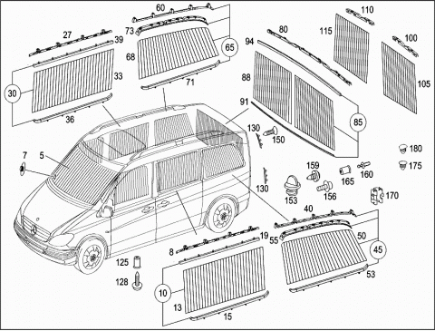

Aqui tienes las referencias cortesia del señor Viano.
http://www.enciclofurgo.com/pdf/epc639/cortinas.pdf

Eso no puede ser.
Creo que la has tenido que colocar mal, es decir, tensandola a la vez que la colocas.
Yo la he puesto hace pocos dias y hay que empezar desde atras, desde las esquinas traseras  para delante sin tensar lo mas minimo... incluso al revés, contraerla a la vez que se inserta para absorber esa demasia que parece que va quedando. Por cierto, no he hechado ningún adhesivo de lo bien ceñida que ha quedado.
La mia 184€, coincidimos?

Recientemente me ha pasado con la goma del techo: ¿Compro la original, repego la antigua u compro otra mas barata que puede no quedar tan bien? Opté por comprar la original a pesar de los casi 200€ pero unas esquinas traseras muy enrrevesadas hacia inviable tanto repegar como apañar una junta "generica" mucho mas barata.
