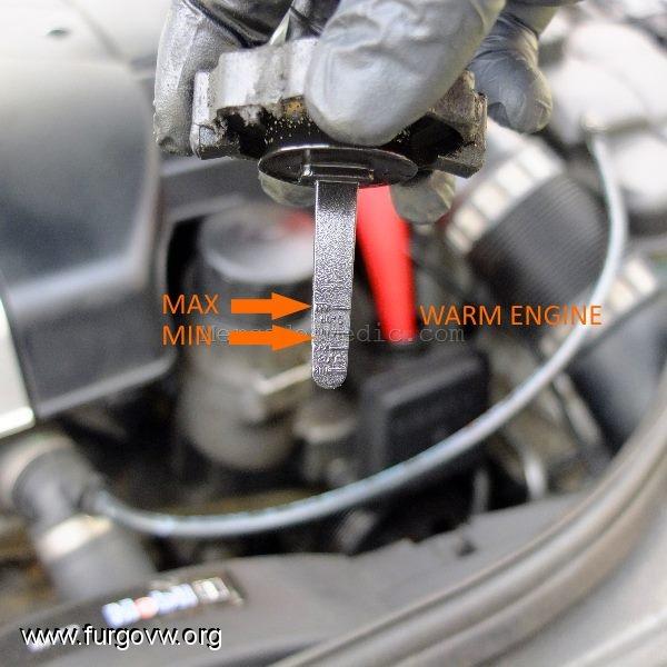

Cita de: PavlitoSG en Septiembre 03, 2017, 12:49:17 pm
Muchas gracias, Camperseeker, por esta aportación. La dirección de mi furgo lleva sonando así prácticamente desde que la compré, hace diez años, unas veces más, y otras menos.
La primera vez que lo oí fue estando en Mónaco. No te imaginas qué susto y qué nervios, tan lejos de casa... Me quedé sin poder echar unas carreras por esa ciudad, por miedo a que fuera algo grave.
No tenía ni idea de que se trataba del aceite de la dirección.
Lo cambiaré.
De nada pero asegurate de que el ruido es de eso y de que el nivel del liquido esta bajo de nivel con la varilla que lleva incorporado el tapon, como la de medir el aceite pero mas corta y de plastico. Es un nivel que va en funcion de la temperatura del motor.
Unos buenos consejos sobre esto aqui:
http://www.mercedesmedic.com/check-add-power-steering-fluid/

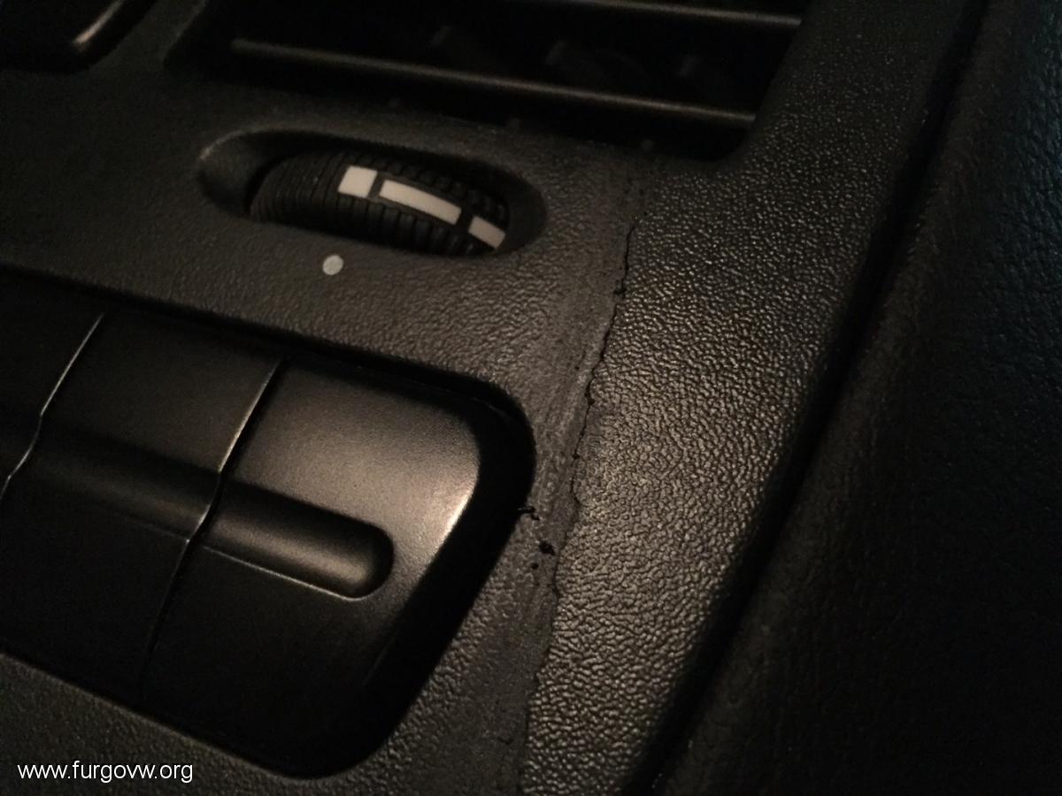

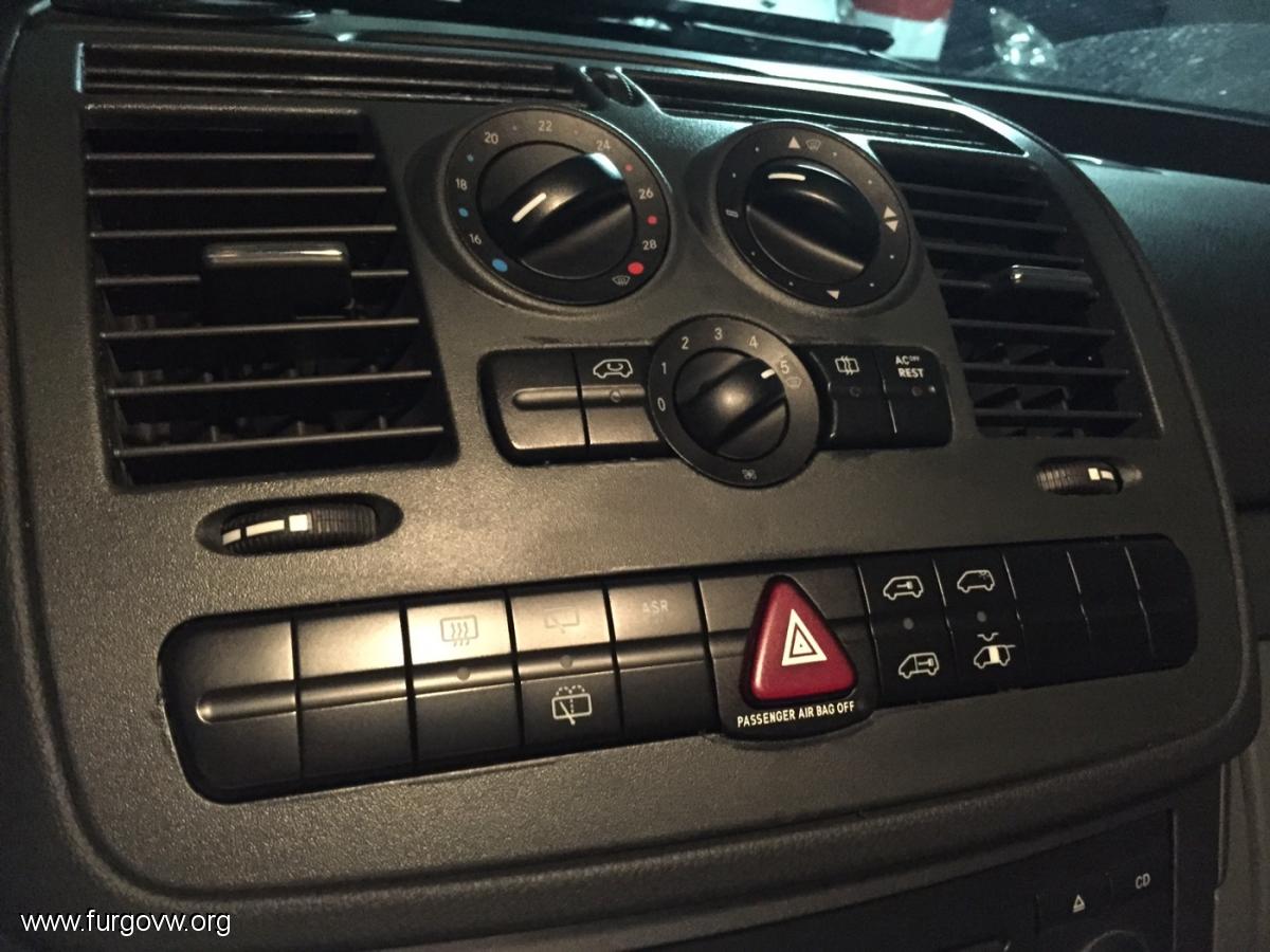

Lo he puesto en otro hilo, en https://www.furgovw.org/index.php?topic=339008.0, pero como veo q es un problema recurrente en las Viano/Vito, lo comento tb aquí.
Como he solucionado yo el problema del salpicadero 'pegajoso', tras leer en varios hilos q salía con amoniaco, opte por probar con una solución menos agresiva pero creo q igual de efectiva, alcohol de limpieza de Mercadona y un paño de microfibra. El método el mismo, empapar el paño y frotar. En una hora, mas o menos, el resultado es bastante bueno:
Salu2.
