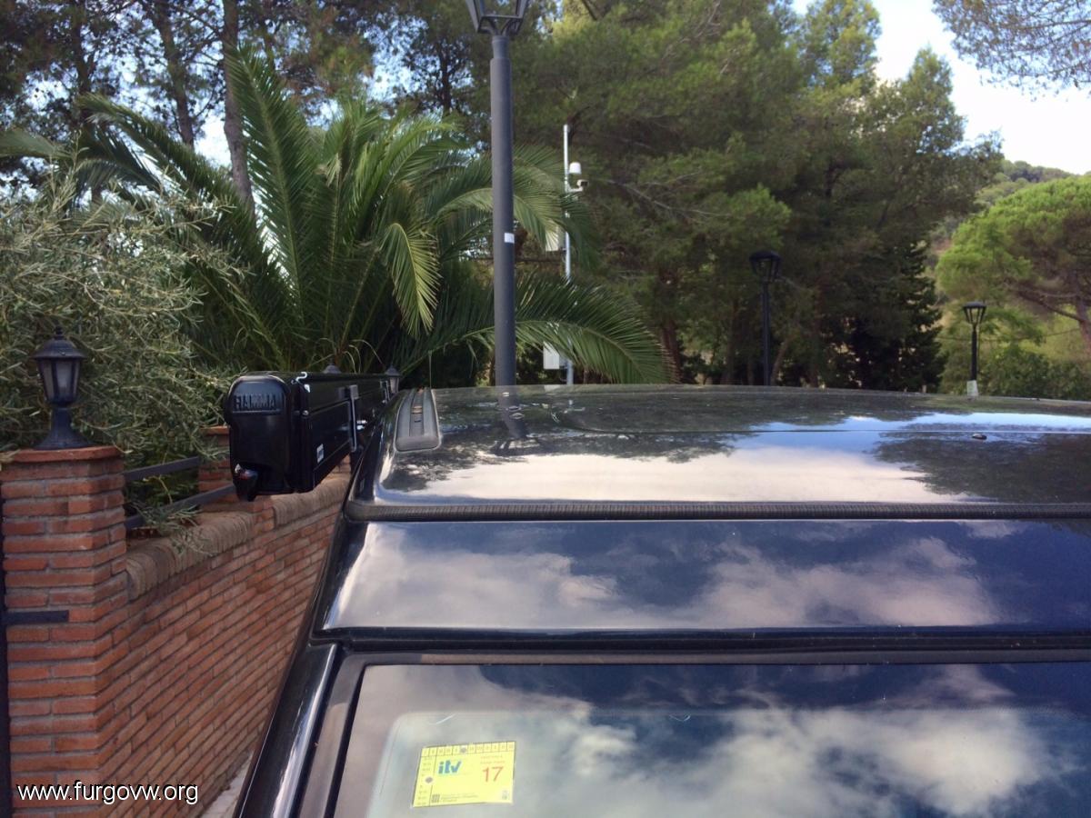

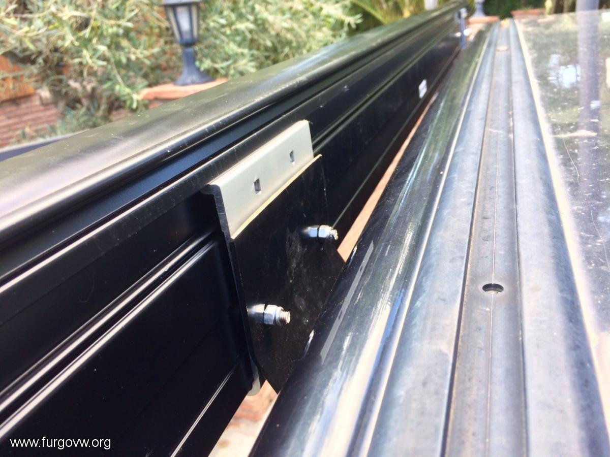

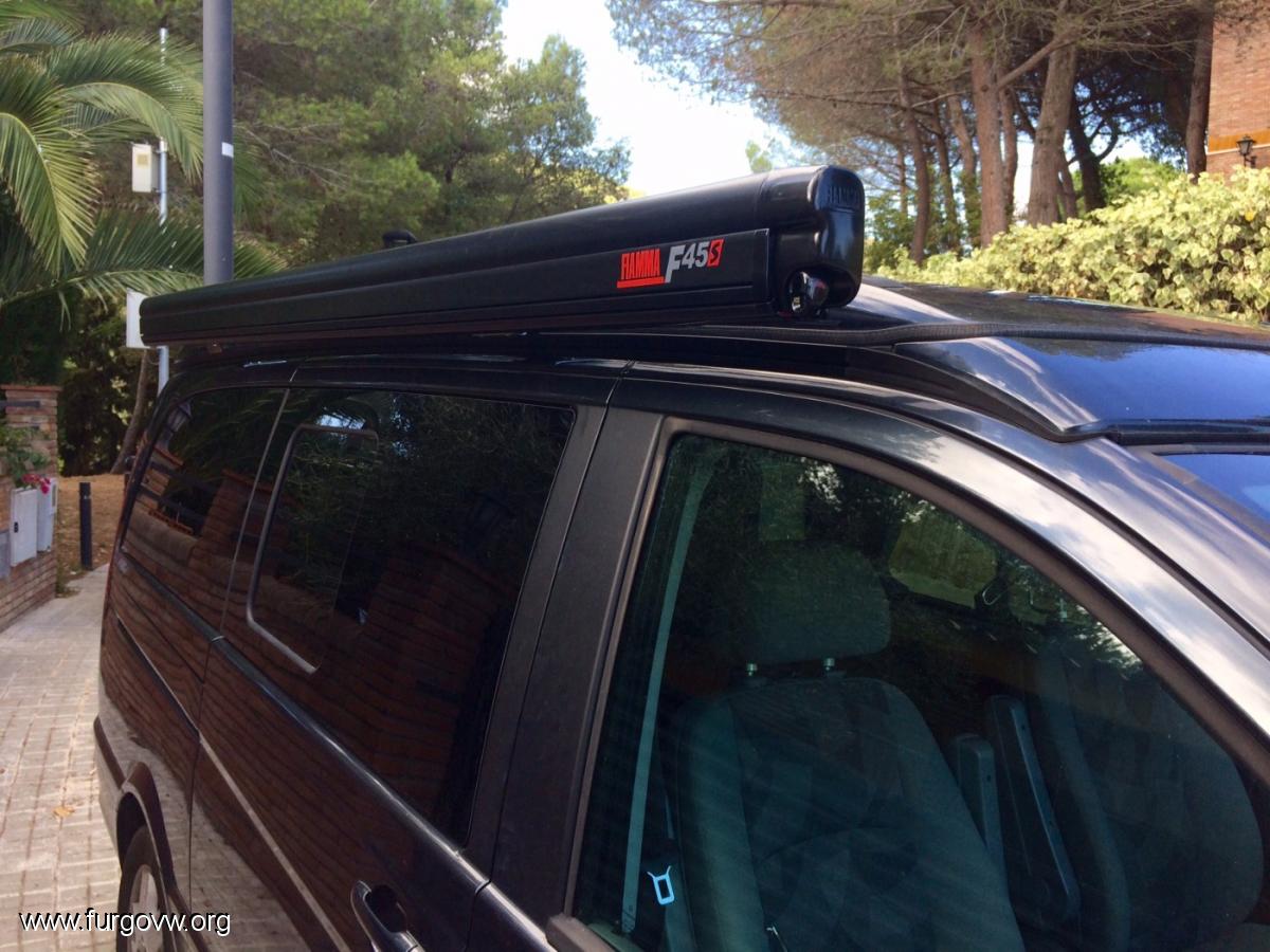

Hola ya que nadie contestó y visto la poca información que yo encontré al respecto hago mi aportación de como instalé finalmente el toldo F45 por si le puede servir a alguién: Compré los soportes del F35, corté la pestaña superior y modifiqué los agujeros que venían para collar a la posición de los de la placa de montaje que trae el toldo.
Queda fuerte y de momento este verano lo he utilizado y hemos echo km's y ningún problema. La altura sube un poco.
El toldo lo acostumbráis a desmontar fuera de temporada?  Me da cosa dejarla aparcada y que algún día desaparezca....
Dejo alguna foto:

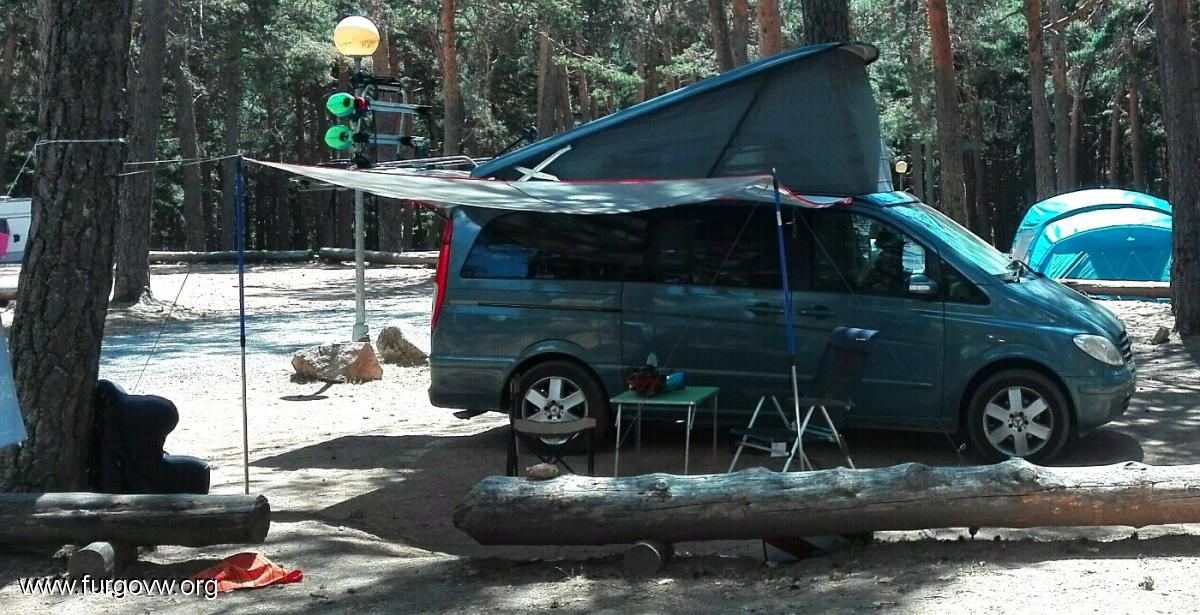

Gracias, aqui queda a ver si un dia me toca la lotería... por cierto, te irias de vacas con la itv pasada no? :-)
Servidor de momento se apaña con el Tarp (40€) y unos palos de escoba regulables de 2 metros (3€)

Muy buena aportación! Yo estoy pensando en comprar el Dometic Perfect wall pero no tengo referencias de nadie que lo tenga. Almenos ahora ya se como apañarlo para montarlo.

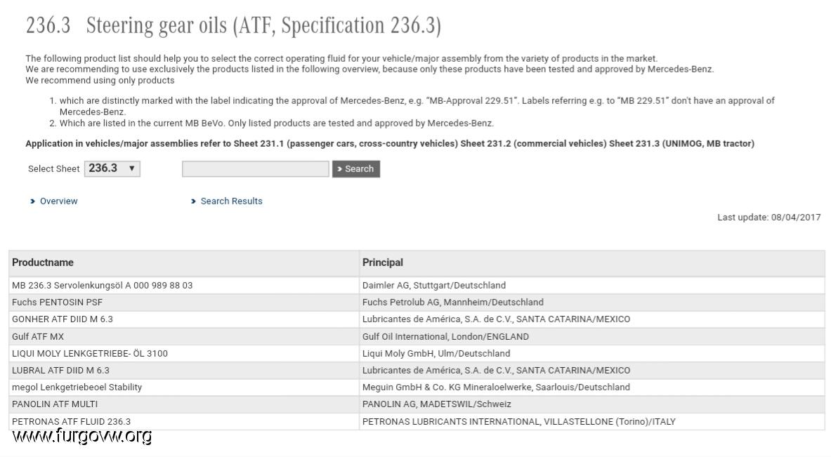

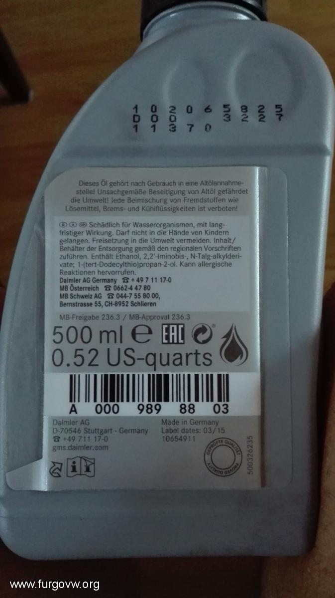

He tenido que rellenar el liquido de la dirección asistida pues ya me hacia un ruido al girar el volante, un groingggggg-groiiiiing.
No me lie y fui a un concesionario oficial y ya esta el bote de 0,5 litros a 13€.
Si se quiere cambiarlo todo, en vez de rellenar, se necesitara 1 litro=2 botes=26€
Esto es lo que dice  la web de Mercedes sobre los fluidos especificación 236.3
No hay muchos pero algo hay...
http://bevo.mercedes-benz.com/bevolistenmain.php?navigation_path=bevolisten&language_id=1&blatt=236.3&content_action=show&mark=steering&suchbegriff=steering
Si lo comprais en la Mercedes lo teneis que pillar con la referencia A0009898803
Para rellenar o cambiar es muy comodo dejar en vilo las ruedas delanteras (con un par de gatos y/o soportes) para girarlas fácilmente unas cuantas veces de tope a tope y que asi vaya expulsando y purgando el aire entre sorbito y sorbito que le vayais hechando.
Por lo demas rellenar es facil, abrir el tapon desde el capo e ir echando. Se auto purga tirando el aire por el mismo orificio de llenado.
La mia ya ha dejado de hacer el ruidito y pienso cambiar todo el liquido en una proxima reconstrucción de la cremallera de dirección, limpieza y renovacion de juntas y retenes, dado que rezuma un pelín de liquido por uno de los fuelles.
