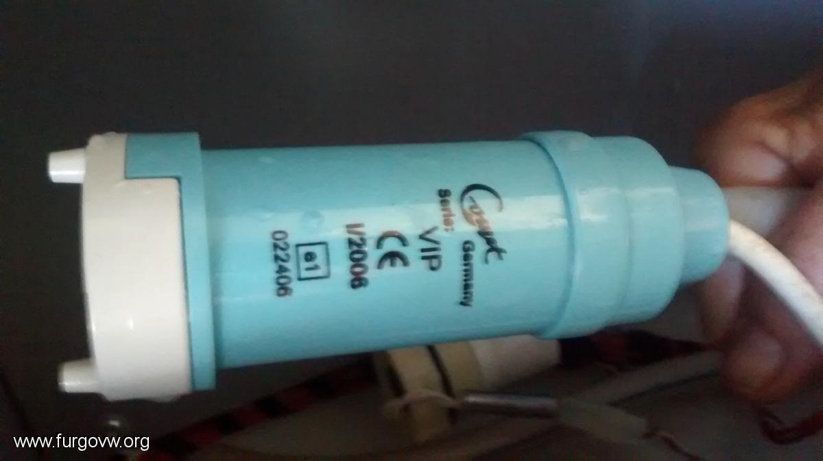

Se me ha estropeado la bomba de agua del deposito de limpias.
¿Sabeis a que presión va?
Aquí teneis una foto
He encontrado esta, por ejemplo
https://www.google.es/url?sa=i&rct=j&q=&esrc=s&source=images&cd=&cad=rja&uact=8&ved=0ahUKEwiQpN_dxYPUAhVL7hoKHfd1DgAQjRwIBw&url=http%3A%2F%2Ftodocampers.com%2FBomba-Comet-Sumergible-12V-18-litros&psig=AFQjCNGqaohTphVv3UyzPGyT5xIdFmDVeQ&ust=1495544009781818
¿Me servirá, o tiene demasiada presión?

Puedes poner perfectamente esa Comet de 20 l/min a 1,1 bar. Incluso podrías poner otra de más caudal y presión si quisieras, por ejemplo una de 1,9 bar, sin ningún problema.
Lo negativo de poner bombas de más prestaciones es que terminas antes el depósito, salpica más y se desperdicia más agua al fregar. La opción de 1,1 bar, ligeramente superior a la presión atmosférica, es la ideal para nuestros pequeños campers.
[/quote]
Muchas gracias Viano

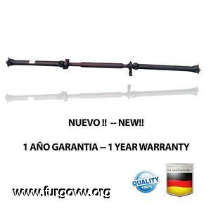

Es una pena que no haya hecho fotos del cardan nuevo colocado pero acabo de cambiar enterito con estas manitas alquilando un elevador todo el arbol de transmisión.
Menuda diferencia!!!
Qué comodidad y calidad de marcha!!
Parece otro vehículo, como nueva!!
Ya puedo pasar de 120 km/h sin tener complejo de batidora.
Con la de ruidos de ajustes que tienen nuestras furgos y ahorahora parece un turismo.

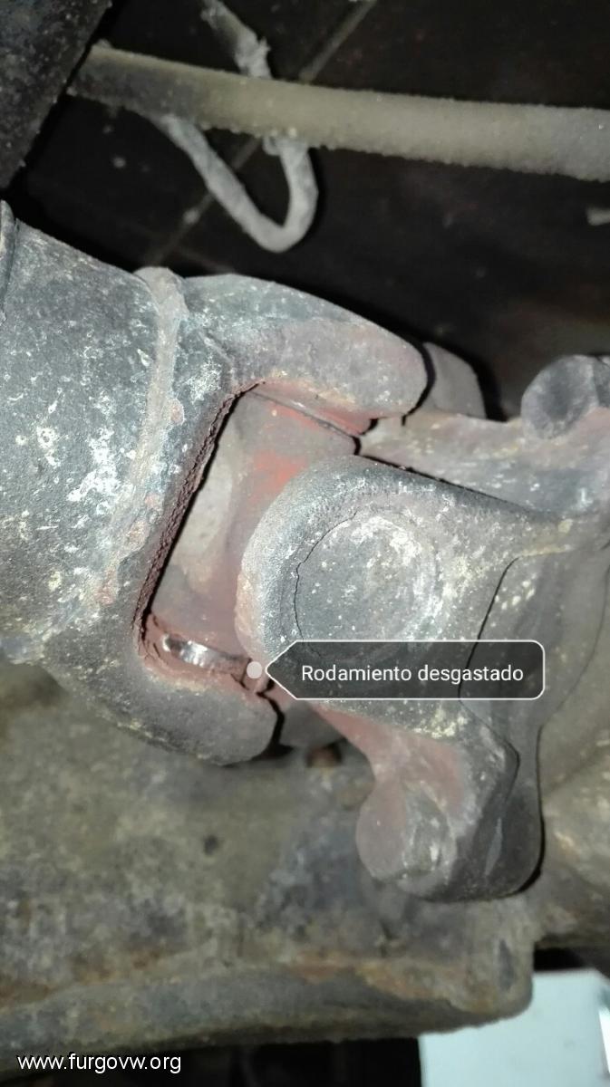

Me decante por esta opcion cuando cambiando el aceite note una orgura en una cruceta por desgaste de un rodamiento de agujas, lo menos un cm de orgura y unos clonks como los que comentáis.
Cambiar todos los rodamientos, las crucetas y demas salia por unos 300€ y el arbol entero 400€ en eBay una tienda española, asi que ni me lo pense.
Ademas el arbol viene equilibrado (olvidaros de llevarla a equilibrar el cardan como cuando cambias crucetas) y las crucetas llevan engrasadores!!!!!!!  .ereselmejor
Es super facil, mas facil que por ejemplo lo anterior que le hice, cambiar pinzas y discos traseros.

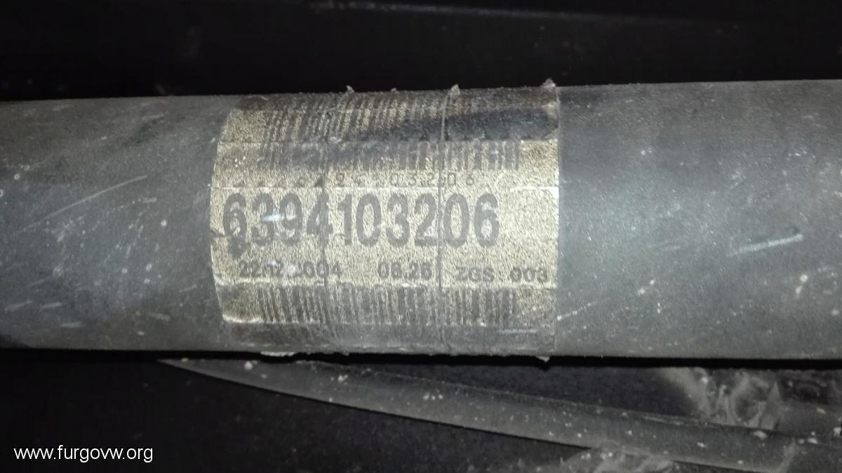

Asegurar la referencia. La mia es de un largo de cardan de 2211 mm. ref. MB A6394103206
Aqui teneis una discusión de referencia.
http://www.mbfaq.com/viewtopic.php?f=10&t=231740

Yo tuve el mismo problema: por hacer un vadeo, entre otras piezas, se oxidó esa cruceta. A cierta velocidad va haciendo un ruido... "wiqui-wiqui-wiqui-wiqui" y al frenar, como si resbalara por arena, y llamando la atención por la calle. Hasta que dieron con ello en el taller, se las vieron y desearon.
Al final bastó con cambiar la cruceta: 50 euros (más la mano de obra).
