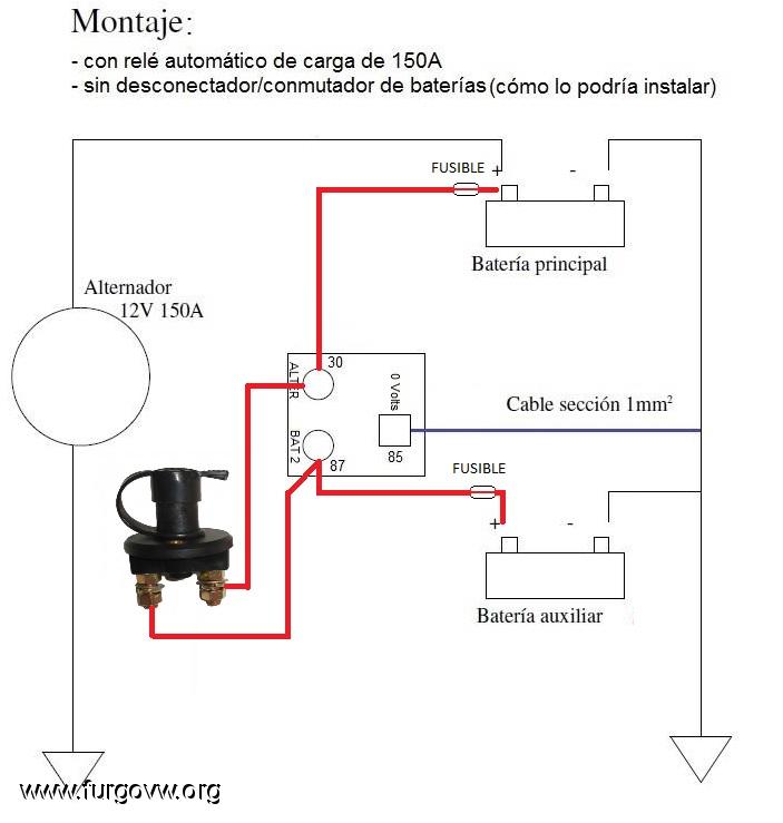

Alguien me podría ayudar con un esquema eléctrico para poder instalar una segunda batería con:
- desconectador+conmutador de baterias
- relé de carga (Nagares de 100A ó automático de 150A)
- segunda batería AGM ya que las de gel son más caras (100A, 120A, 150A ó 200A)
- tendría que meter algún fusible por medio ??
Muchas gracias a tod@s, feliz fin de semana y cuidao por la carretera.
Revisa la instalación
10mm2 de sección de cable entre baterías me parecen muy, muy escasos, yo le pondría mínimo, mínimo 25mm2, pero lo normal de 35mm2 para arriba.
Tendrías que poner fusibles a la salida de cada batería (ambas son fuentes de energía además de consumidores), y la potencia del fusible dependiendo del cable que pongas (que salte el fusible antes que arda el cable)
Cable              Fusible
10mm2 ------25A
25mm2-------45A
35mm2-------65A
50mm2-------100A
Conviene ser conservador y poner un fusible menor que la intensidad máxima que aguante el cable.
En la instalación que propones (batería arranque + 1 Batería de Servicios) no entiendo la ventaja de un conmutador de baterías (no vas a alternar el uso entre una batería y otra, como en náutica), en cambio, si es interesante un "desconectador " de baterías, para llegado el caso (quedarnos sin batería de arranque, por ejemplo) poder unir ambas baterías puentenado el relé.

¿Dónde pondrías el puenteo? La verdad que me gustaría mejorar la instalación de la secundaria que viene de serie en la Marco Polo, creo que podría estar mejor hecho

Así estaría bien al menos ??
