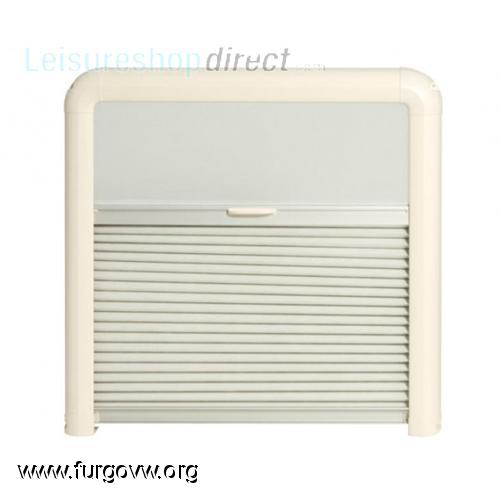

Me gustaría saber si alguien pudo conseguir instalar unas cortinas tipo Remis en cabina en su Marco Polo como estas:
Y para las ventanas traseras y porton trasero se podria instalar algo asi:
Muchas gracias.

Me temo que no hay nada para nuestras furgos... o por lo menos nadie ha conseguido unos remis..
