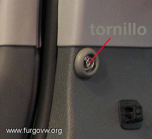

Hola compis, ¿alguien me podría ayudar?, tengo que sacar el embellecedor de uno de los botones que no tienen función (los que hay bajo la rueda del aire forzado) para poner una toma de usb, lo he intentado con un destornillador haciendo palanca con cuidado y se movía todo pero no salía y no he querido forzar más por miedo a romper algo, ¿alguien los ha tenido que sacar alguna vez?, agradezco cualquier ayuda.
Enviado desde mi SM-G900F mediante Tapatalk
viano
Febrero 16, 2017, 11:20:01 am #10966 Ultima modificación: Febrero 16, 2017, 11:25:38 am por viano
Cita de: anpifer en Febrero 15, 2017, 19:57:11 pm
Desmontando así puedes acceder desde dentro.

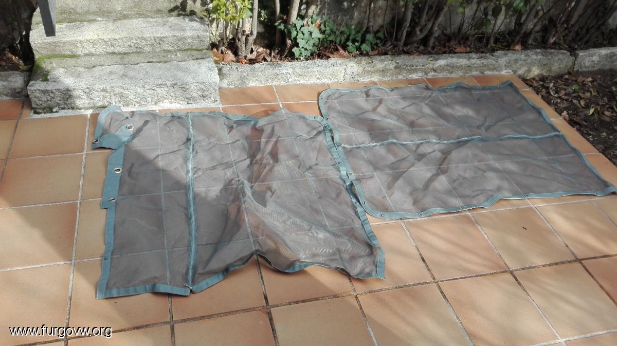

Hola. Tengo esto heredado del anterior dueño, que no le conozco y es danés, y como el intermediario que me la vendio la Viano no tiene ni idea tampoco a ver si sabe alguien que es y que me falta para poder aprovecharlo y ponerlo. Parecen unas mosquiteras pero yo no tengo todos esos botones automáticos en ningun lado de la furgo.  ??? ??? ??? ??? .confuso2
La de la derecha en la imagen parece querer adaptarse a la puerta corredera...

Muchas gracias Viano, pensaba que se podían sacar individualmente, me pongo a ello, un saludo.

Febrero 17, 2017, 12:57:16 pm #10971 Ultima modificación: Febrero 17, 2017, 13:10:29 pm por viano
Cita de: Camperseeker
Eso pienso pero como se ponen?  ???
Esas mosquiteras Westfalia son muy sencillas de poner con los clecs automáticos con los que se suministran. Se ha explicado en el foro muchas veces. En el buscador salen los resultados. Si no los tienes, se venden sueltos en mercerías y comercios de artículos de cuero, caza, bolsos e hípica de tu ciudad.
Puestas quedan muy bien. Nosotros las llevamos siempre si no es invierno.
Para que no se te queden así de arrugadas, al ser de fibra de vidrio, guárdalas enrolladas durante las estaciones en que no las uses.

Camperseeker
Cita de: viano en Febrero 17, 2017, 12:57:16 pm
Son también muy útiles las mosquiteras de las ventanillas correderas, a las que puedes adaptar un extractor de humos para cocinar. Más detalles en este brico
Jajaja pues si, he preguntado sin buscar ni nada nada mas encontrarmelas por un cajon  .meparto
Y yo me pregunto para que narices las queria el anterior dueño si no las podía poner??  .loco2
