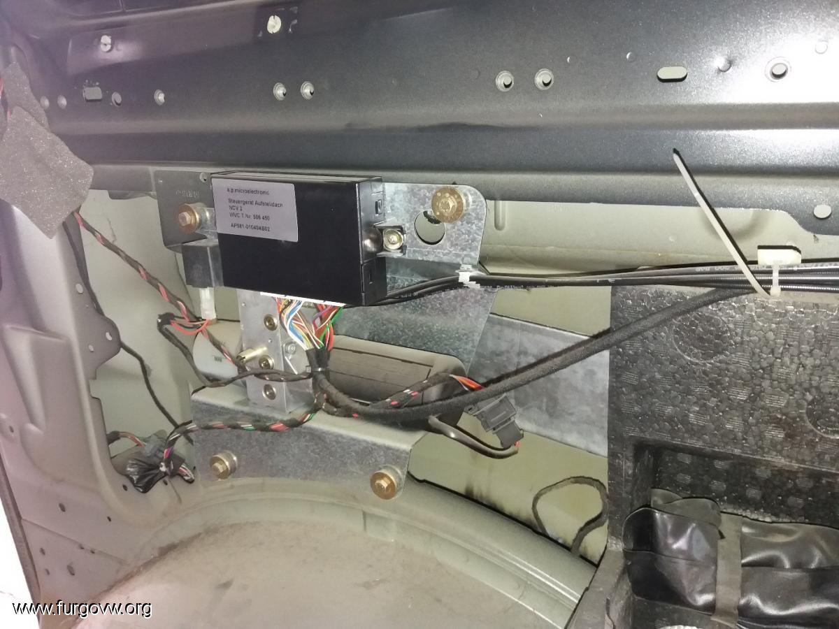

El cargador es controlado por la centralita westfalia, que en los interruptores que tiene por atras deberia estar para cargar baterias de gel, y la de arranque es de acido....es lo unico que se me ocurre, puedes probar a cambiar ese interruptor.....

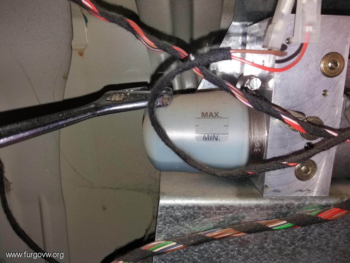

Sobre el tema de averias en el techo electrico;
A mi me empezo a perder liquido del sistema hidraulico por un cilindro de los que empujan arriba.Comprandolo yo y colocandolo me salio por cerca de 400 €.Es un culo de poner y encima no puedes poner otro de otra marca.
Ahora funciona bien pero si tuviera que elegir ahora entre hidráulico o manual, me lanzaba al manual.
karnuz71
Esta es la bomba que manda el líquido a los pistones q empujan el techo.Veo un poco raro que mande más fuerza a uno que a otro.Simplemente son tubos. Está en el lateral derecho junto a la Corredera.
Luko
Cita de: karnuz71 en Febrero 01, 2017, 19:17:43 pm
me ha comentado el jefe de taller que ellos como concesionario oficial solo pueden suministrar piezas nuevas, que quizá si abriese el grupo electrohidraulico lo que se ha roto sea una arandela o algo similar y eso hace  que no envíe la misma fuerza...ect pero que al no haber reparado nunca una pieza de estas ni tener la posibilidad ya que son un concesionario oficial y eso ellos no lo hacen, no me queda otra que pasar por caja, y como bien dice FUGOXO ponerla a la venta una vez arreglada.... Lo peor de todo es la incertidumbre que comentas varios de vosotros de nunca saber cuando se va a romper, y en mi caso una avería en un día concreto me puede suponer no llegar a tiempo a una actuación y eso sería muy jodido...
GRACIAS  a todos por vuestros aportes :)

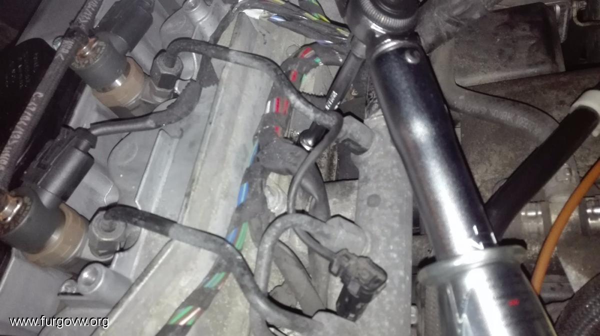

Cita de: Camperseeker en Enero 04, 2017, 17:05:44 pm

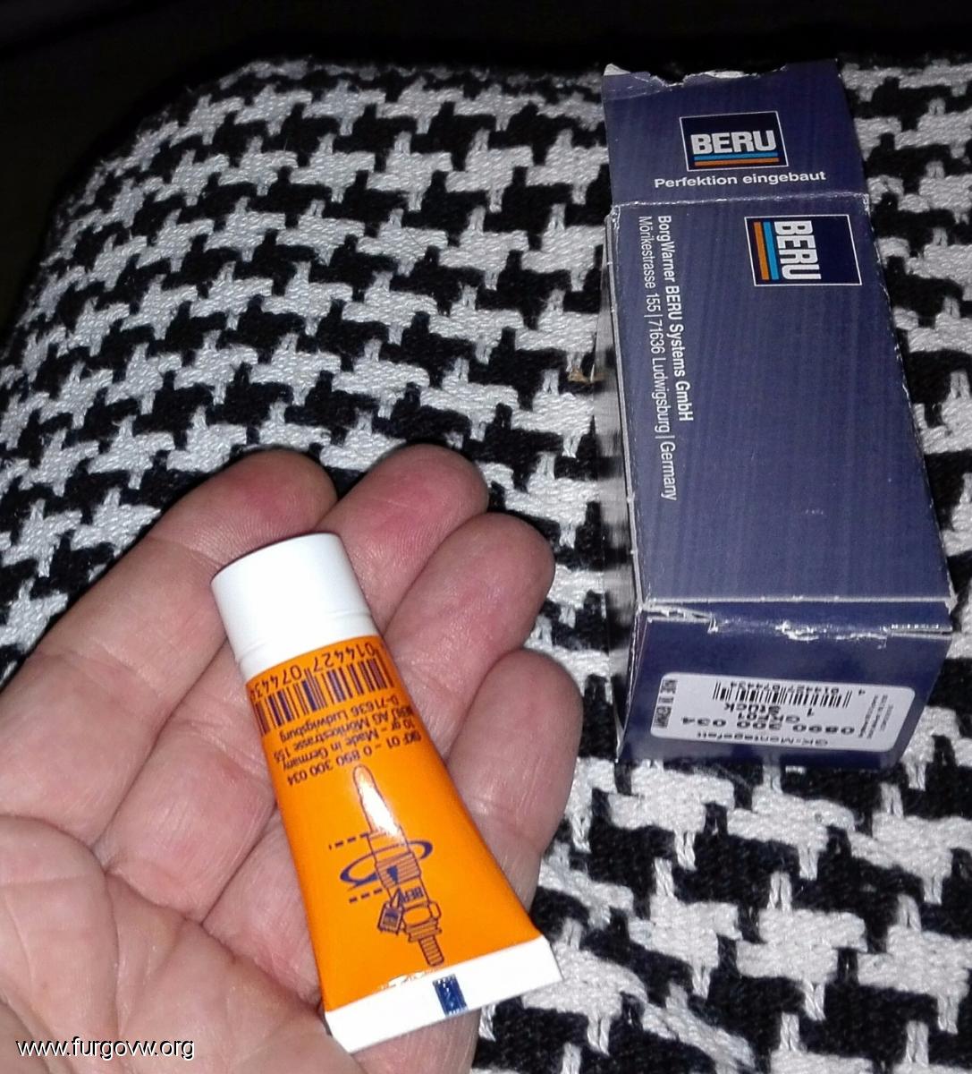

Y a la espera de la grasa BERU ya he aflojado el calentador malo con el motor calentito.
He soplado el receptaculo con el propio compresor que traen las Marco Polo y he puesto algo de spary con PFTE.

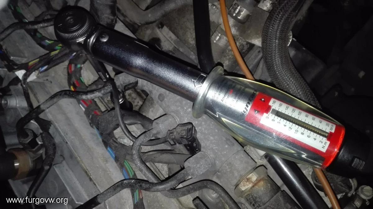

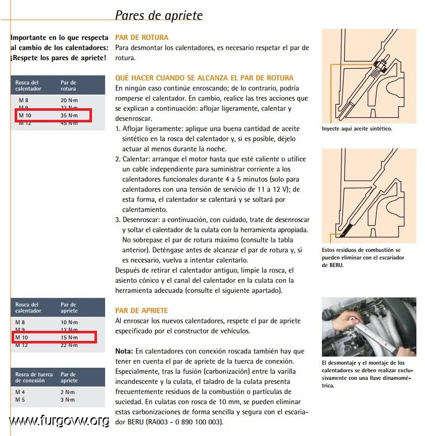

Dinamometrica pequeña de maximo 20 Nm. y ni ha llegado al par de rotura sugerido por BERU en sus documentos tecnicos, veis por que prefiero esta marca.
http://beru.federalmogul.com/sites/default/files/brochure/file/beru_ti04_-_all_about_glow_plug_pfmbu1435_-_es_lores.pdf
El par de apriete es 15 Nm y el de rotura 35 Nm. , para M10. Si mi dinamometrica esta tarada a 20 y ha conseguido aflojar sin saltar es que estaba a menos de 20 Nm. Ni siquiera he necesitado articulacion en la carraca para el segundo cilindro.
Cita de: Camperseeker en Enero 12, 2017, 02:11:59 am

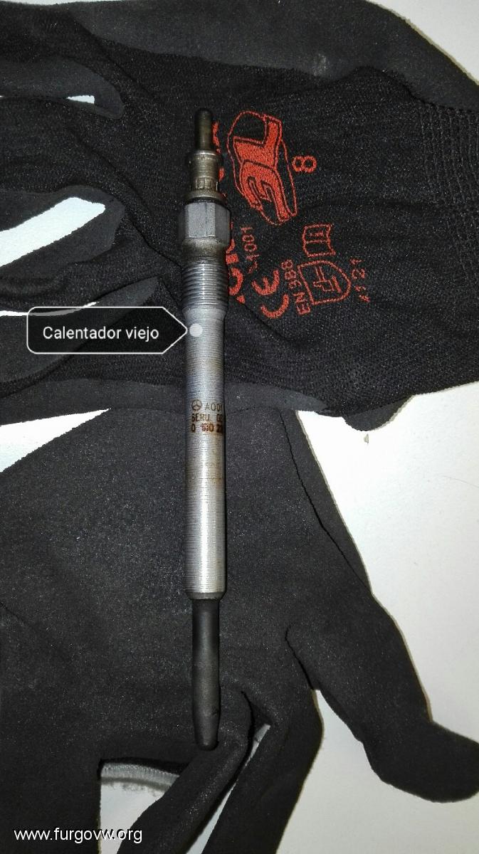

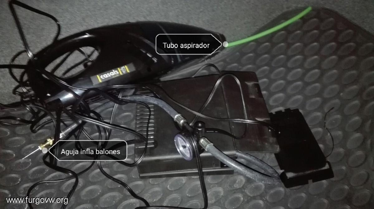

Calentador cambiado. Ni me ha dado tiempo a hacer fotos. Superfacil, los escariadores caseros que me fabrique no son necesarios si el calentador sale asi de facil y de limpio.
Eso es para cuando se han quedado requemados y adheridos o partidos.
Incluso me prepare en el aspirador portatil que tengo en la rula un tubito acoplado con cinta americana para aspirar cualquier porquería que amenace con caer al cilindro. También prepare, y este si que recomiendo usarlo antes, el compresor de las Marco Polo con una aguja de inflar balones para soplar a presión y limpiar las cercanias del calentador viejo antes de extraerlo para el mismo fin de que no caiga nada de suciedad al cilindro.
Por cierto, si con el motor caliente cede facil el calentador no hecheis aceite a modo de aflojatodo por que solo servirá para que se le pegue mierda al aceite y pueda caer al cilindro. También podeis pasar antes de extraer el extropeado un palillo de oidos para limpiar las cercanias.
Despues de impregnar el cuerpo y la rosca del nuevo calentador, tal y como recomienda Beru en el esquemita del tubo de su grasa...
se empieza a roscar a mano para evitar trasroscados y se finaliza el apriete con la dinamometrica. Yo he puesto en vez de los 15 Nm. que recomienda Beru solo 12 Nm. porque por lo que sé con grasa las roscas  necesitan menos fuerza para llegar a su posicion.
Colocamos el capuchon hasta que haga clik y por fin tachan!! Arranco sin la espiral en el cuadro!!

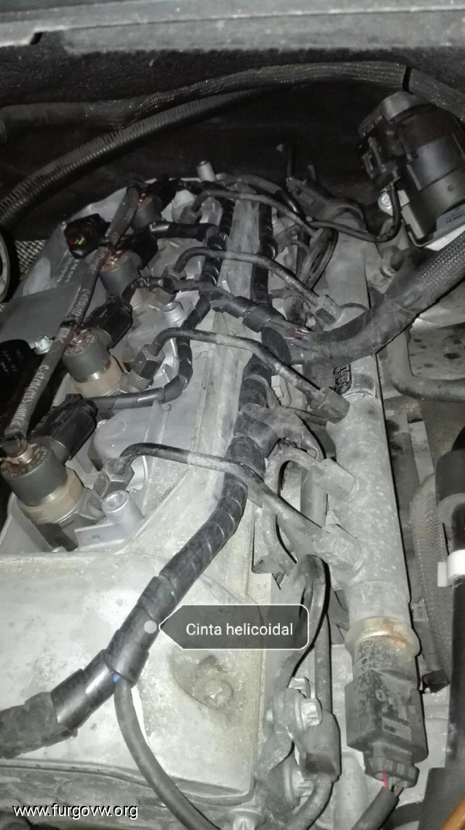

Para rematar cinta helicoidal para sustituir la puticanaleta y se pone la tapa de los inyectores.
