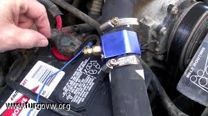

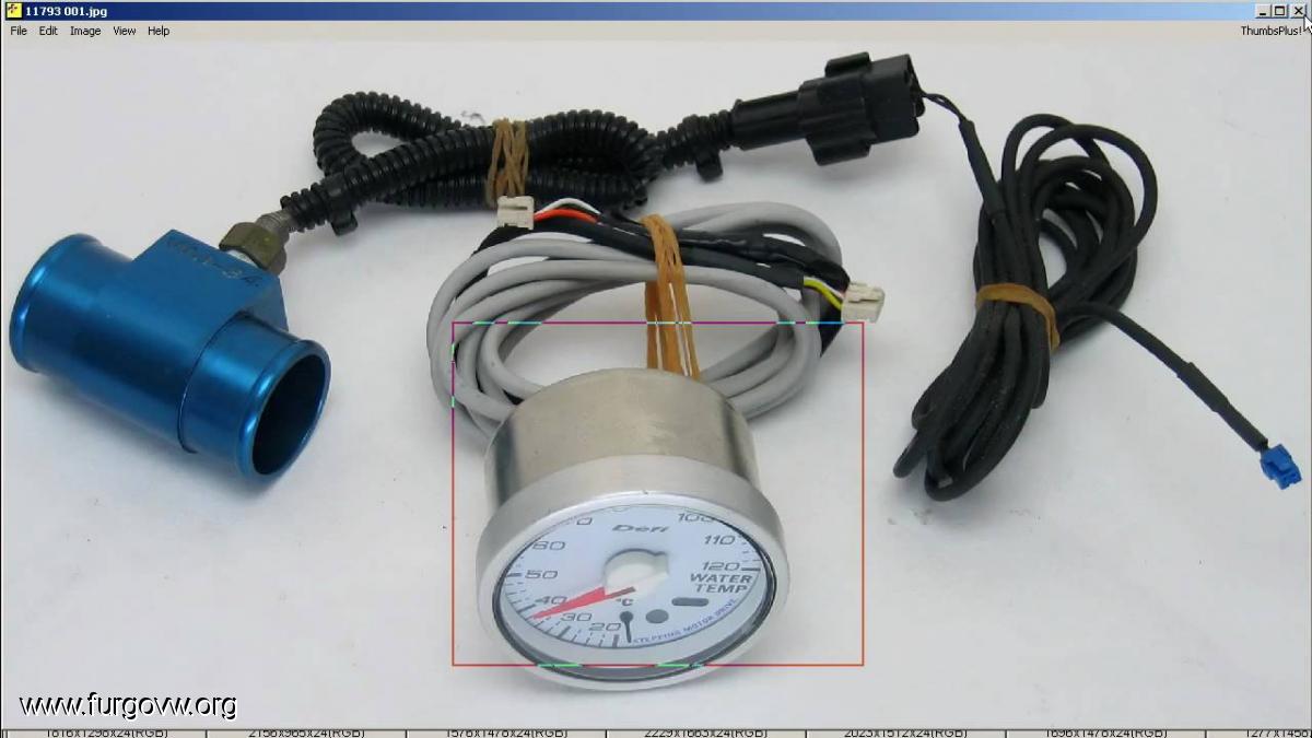

Cita de: Camperseeker en Enero 06, 2017, 18:40:06 pm
Alguien ha montado dial de temperatura como este?
Ya se que direis que mejor y mas facil un OBD2 y el torque que evita instalación pero no lo quiero asi. Quiero una señal de temperatura analogica que pueda visualizar y contrastar con la que me pueda dar el OBD que quizas sea via ECU. Es para montarlo en un cochazo de esos que son tan buenos que es imposible que se caliente el motor, o eso tienen que pensar los ingenieros de Mercedes-Benz cuando se les ocurrió la cagada de no poner un dial de temperatura jajajaja
Graciaaaaaaaaaas!!!
