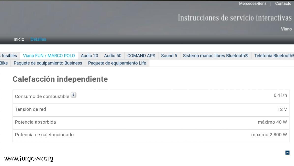

Cita de: hurban en Diciembre 18, 2016, 22:06:47 pm
Pues a un compi le han estado reparando la suya,  una webasto; y los técnicos le comentaron que gastaba de 2-3 litros por noche en función de la temperatura seleccionada y lo que hiciese fuera.
Esto pone en las instrucciones de servicio online de Mercedes.
0'1 L/h. parece poco a todas luces.

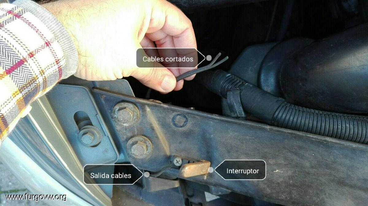

Buenoooo.... y esto qué!!
Menuda ñapa para que no salte el aviso luminoso del cuadro de instrumentos de "Puerta abierta".
Es el interruptor de cierre del capó.
¿Alguien sabe a donde va?  ???

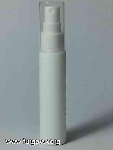

A nosotros nos ocurre hace un año en nuestra Marco Polo de 2004. Al parecer es debido a un problema dieléctrico en la recepción de la señal de buen contacto en la centralita de puertas, que es muy sensible para garantizar la seguridad del bloqueo.
Hay tres soluciones:
1. La más cara: cambiar los pines de la corredera y las pletinas de latón del marco.
2. La intermedia: rociarlos de quitagrasas KH7 o vinagre, esperar un minuto y limpiar a fondo con cepillo de dientes. Secar.
3. La más barata: tener siempre a mano un pulverizador pequeño con agua y rociar los contactos del marco justo inmediatamente antes de cerrar. Esta última solución parece cómica pero es efectiva, puesto que el agua resuelve parcialmente el déficit dieléctrico del mal contacto.

Esos microruptores valen na y menos en tiendas de electronica, la verdad.  ;D
Gracias y apuntado!! .palmas
