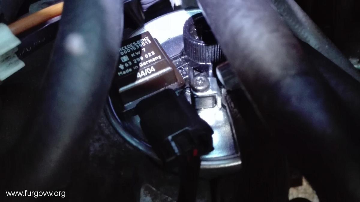

Si resucita dando unos golpecillos volvera a pararse por que eso es síntoma de escobillas. Solo estas y el rotor donde rozan tienen el desgaste pero el carbon de las escobillas es mucho mas blando, está hecho asi aposta. Los rodamientos estan aislados del refrigerante porque entre el motor y la bomba hay un acople magnético, no fisico, con lo que es muy fiable y duradera.

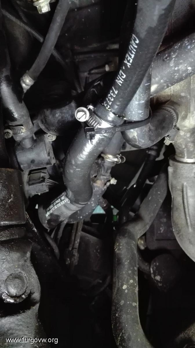

En esta foto...

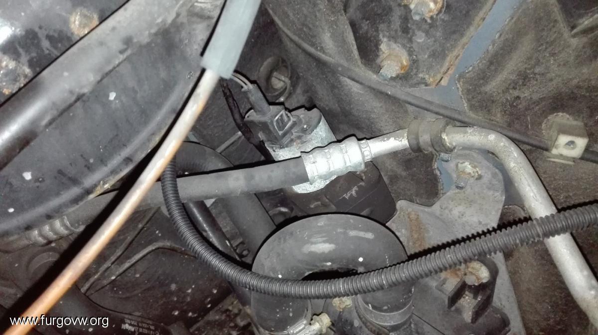

la bomba de Viano esta muy a mano pero sera por diferencias entre las versiones de gasoil y gasolina que yo tengo delante un mazacote de manguitos tremendo que van a una valvula y mientras por el capo se puede desembornar y sacar del silent block... quitar los manguitos se tiene que hacer desde abajo y a duras penas también.

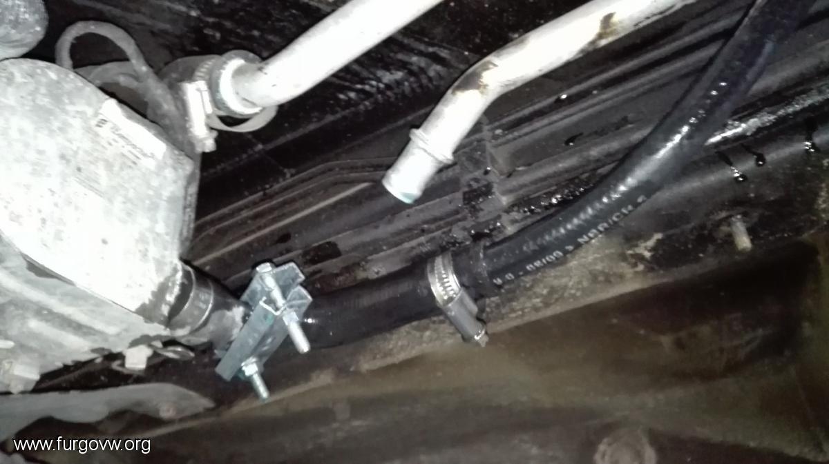

He conseguido pinzar desde abajo la entrada pero la salida, que va a la hydronic, la he tenido que pinzar en la propia hydronic perdiendo como un litro de refrigerante de los 7-8 que lleva.
Luego para hacer el bypass imposible acceder con las dos manos ni desde abajo asi que he tenido que usar un manguito de 60 cm. y tenderlo desde la hydronic hasta el bypass dejando vacio el tramo metalico, en fin... que ni se como voy a volver a meter allí debajo la bomba cuando la arregle, que esa es otra.

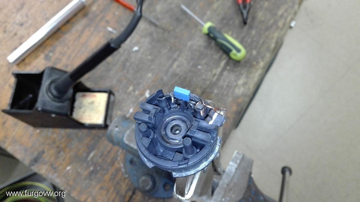

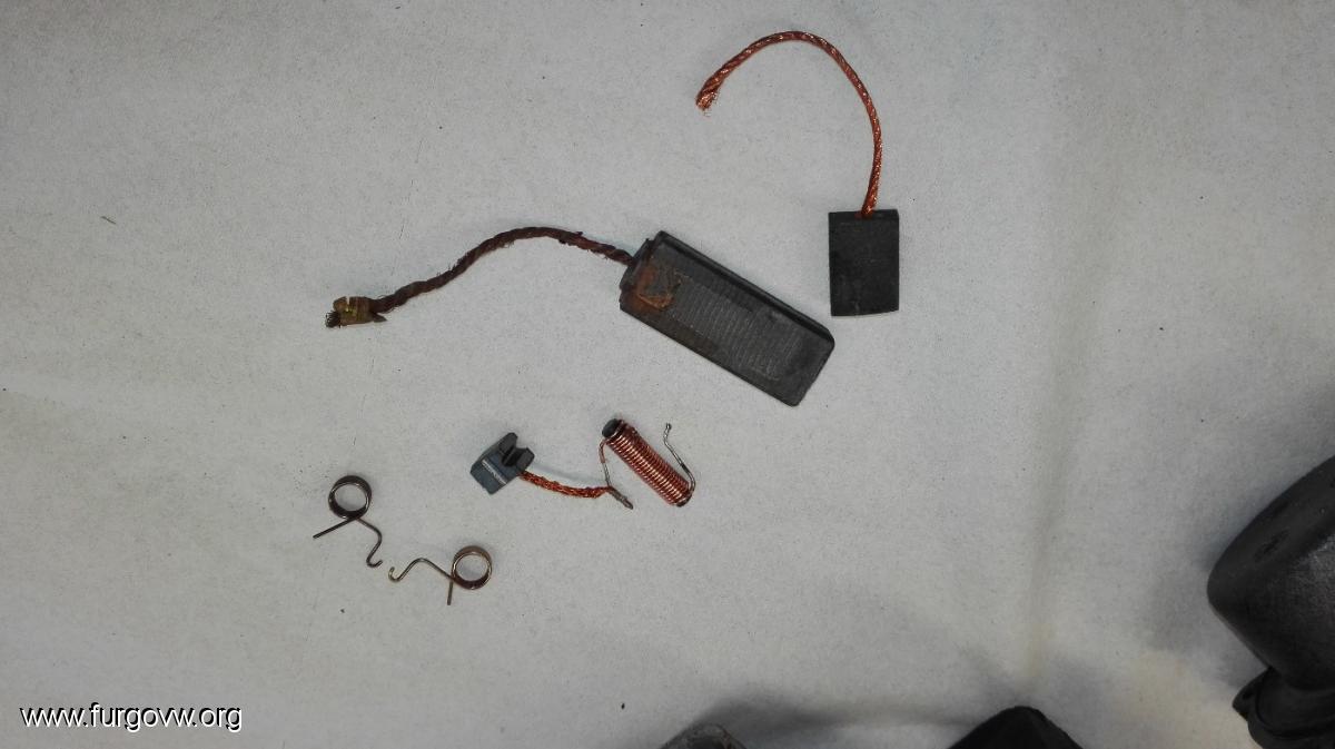

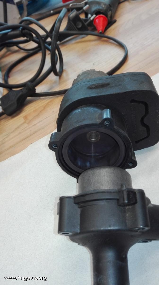

He encontrado unas escobillas de una taladradora vieja y desoldando, serrando, limando y lijando estoy dandoles forma, un trabajo de chinos vaya. Ojo con como pone todo perdido el carbón!!! Y aqui me he quedado, mañana mas...
Una cosa Viano...¿hay un truco con hilos que he visto en foros guiris para hacer volver las escobillas a su sitio en el rotor al reensamblar? Es que si no los muelles siempre llevan hasta el fondo las escobillas y no dejan entrar al rotor.
Luego me veo moviendo la valvula esa para que me deje sitio o sacando de alli abajo la bomba para facilitar futuros mantenimientos pero eso es muyyyy delicado porque se puede alterar el diseño original de "vasos comunicantes y sifones" y cagarla bien gorda...  .loco2
MB Víano MP 2.2 CDI 150 CV
viano
CitarUna cosa Viano...¿hay un truco con hilos que he visto en foros guiris para hacer volver las escobillas a su sitio en el rotor al reensamblar? Es que si no los muelles siempre llevan hasta el fondo las escobillas y no dejan entrar al rotor.
Usé dos celos adhesivos para retener las escobillas mientras insertas el rotor. Luego tiras despacio para liberarlas.

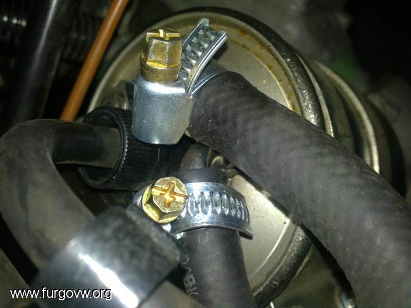

Rediez, esto de hacerte con el mantenimiento de un vehiculo de segunda mano es un mar de pequeñas dudas.

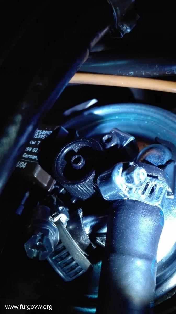

Le cambié algunos filtros y sobre el de gasoil se depositaba un poco de gasoil y me trea loco porque no se de donde viene esa pequeña fuga pues he puesto abrazaderas nuevas y he saneado los manguitos y ahora veo una foto y es que me falta un manguito para desalojar el agua o que?
Así esta el mio...
...y asi lo he visto en otro hilo...
¿Alguien sabe a donde va el tubo central ese que me falta? Yo creo que por la boquilla me escapan pikitos de gasoil que se me depositaban encima del filtro y noto que me manchan por aqui y allá.
¿Alguien tiene fotos del suyo?
