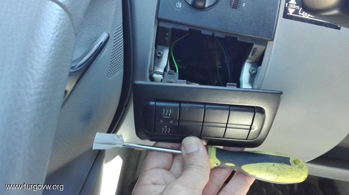

Yo no te puedo ayudar mucho con ese tema ya que mi calefacción se pone desde la centralita de westfalia no desde el botón que tú tienes, pero yo entiendo que puede que alguien haya tenido que desmontar esa zona y lo ha colocado al revés, con un destornillador plano fino y un poco de maña lo podrás dar la vuelta.
Gracias. Si es que estoy ignorante total con la calefa... ya verás como espabilo en cuanto pase una noche frio!    :roll:
MB Víano MP 2.2 CDI 150 CV
viano
Diciembre 10, 2016, 03:05:55 am #10756 Ultima modificación: Diciembre 10, 2016, 03:19:18 am por viano
Cita de: Camperseeker
Yo tengo ese botón del reves!!!  .panico
No le des importancia. Probablemente alguien lo extrajo y lo metió invertido sin darse cuenta porque son reversibles. Saca el conmutador y, sin desconectarlo, gíralo y vuélvelo a encajar.
Para hacer la extracción sigue este briconsejo:
Camperseeker
Cita de: viano en Diciembre 10, 2016, 03:05:55 am
Gracias Viano, ya tengo fichado ese brico tuyo pero es que no puedo ni arrancar la furgoneta en unos dias esperando el envio de una EGR, si la arranco con ella quitada me saltara error de la ECU, y estoy que me subo por las paredes. La calefa adicional es con motor arrancado. Y ya que sale el tema de ese brico...¿tan diferentes son esos interruptores de los encastrables que se pueden conseguir en un buen almacen de electricidad/electronica?  :roll:
El problema de esos pulsadores es que se acercan en el concesionario a los 50€/unidad.
Camperseeker
Cita de: viano en Diciembre 11, 2016, 13:47:25 pm
Pues si encuentro unos similares más baratos que encastren bien en ese zócalo te aviso.
Ala, arreglado. Un destornillador con cinta aislante y tirando millas. A ver si conecto las calefas de una vez. Me voy a dormir a un puerto de montaña jajajaja. Gracias Vi!!

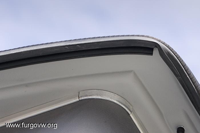

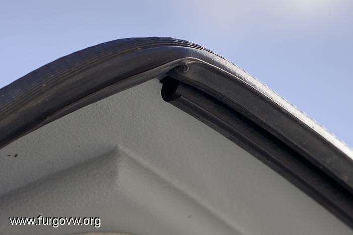

Hola, alguien podría poner una foto del deflector delantero sobre el que cierra el techo elevable??? Creo que ahi va una goma para evitar que entre el agua y el aire, y me gustaria tener una foto clara para poder ponerla....Muchas gracias por adelantado.
josejuan
Cita de: Deivo en Diciembre 11, 2016, 18:06:49 pm
Hola, creo que la goma va en el techo, por aquí tengo un par de fotos que hice hace unos años..
Deivo
Muchas gracias Josejuan.
El caso es que he visto otra foto con la goma en el deflector, y en el esquema del programa de Mercedes parece que viene para poner en el mismo, no en el techo. A ver si alguien puede mandar alguna otra, por favor. Mi furgo es del 2008.
