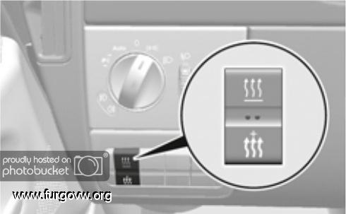

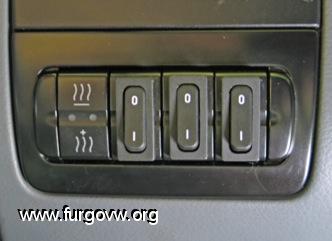

Cita de: viano en Agosto 05, 2016, 13:00:56 pm
Sólo tienes que pulsar durante cuatro segundos la parte superior de la tecla izquierda y en unos instantes arrancará tu calefacción estacionaria por agua siempre que tengas más de cinco litros de combustible en el depósito. O bien la parte superior de la tecla del mando a distancia si te la entregaron con él.
Para apagarla, se repite la opción igual, pulsando la parte superior de la tecla izquierda cuatro segundos o bien esperas una hora y se apaga sola. Con el mando a distancia, sería pulsar cuatro segundos la parte inferior del botón del mando.
La parte de abajo de la tecla es para la calefacción suplementaria. Que se enciende pulsando brevemente la parte de abajo de la tecla cuando tienes el motor en macha y la calefacción normal conectada. Se llama suplementaria porque, en los días de grandes heladas, a la calefacción normal del motor se le suma el calor que le aporta el quemador de la calefacción independiente. Si no hace por debajo de -10ºC, no se usa normalmente.
Recuerda que si no la desconectas antes de apagar el motor, a la siguiente vez que enciendas el motor, se conectará automáticamente la suplementaria.
Pero... qué narices pasa aqui!!!
Yo tengo ese botón del reves!!!  .panico
Perdón por lo abrupto, buenas noches, es la primera vez que posteo en este "subforo"  ;)
No salgo mucho a dormir con mi MP de segunda pata todavia, la tengo hace pocos meses y no me he metido a manejar la calefa todavia, estoy liado con la mecanica (cambio filtros, liquidos y mantenimiento general preventivo para saber como me la habia dejado el anterior dueño, que ni le conocí) pero me he dado cuenta de que yo ese boton lo tengo del revés!!! Que pasa aquí!!! .loco2
Gracias Viano por anticipado y por tus bricos!!
MB Víano MP 2.2 CDI 150 CV

Cita de: periko.iko en Diciembre 08, 2016, 21:54:22 pm

Hola kets.
Pero tu sabes que le ha pasado a mi botón?  ;D
Por que yo de lo tuyo no te puefo ayudar, no he usado todavia la calefa...  :-\

Cita de: Camperseeker en Diciembre 09, 2016, 13:19:46 pm
Hola kets.
Buenas Camperseeker
Yo no te puedo ayudar mucho con ese tema ya que mi calefacción se pone desde la centralita de westfalia no desde el botón que tú tienes, pero yo entiendo que puede que alguien haya tenido que desmontar esa zona y lo ha colocado al revés, con un destornillador plano fino y un poco de maña lo podrás dar la vuelta.
