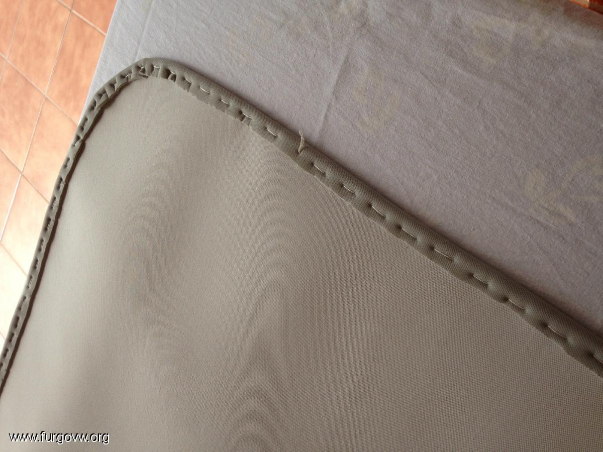

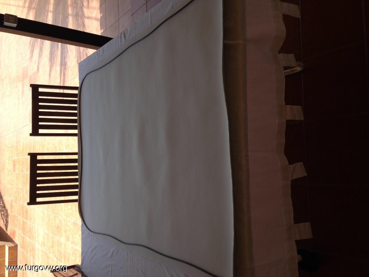

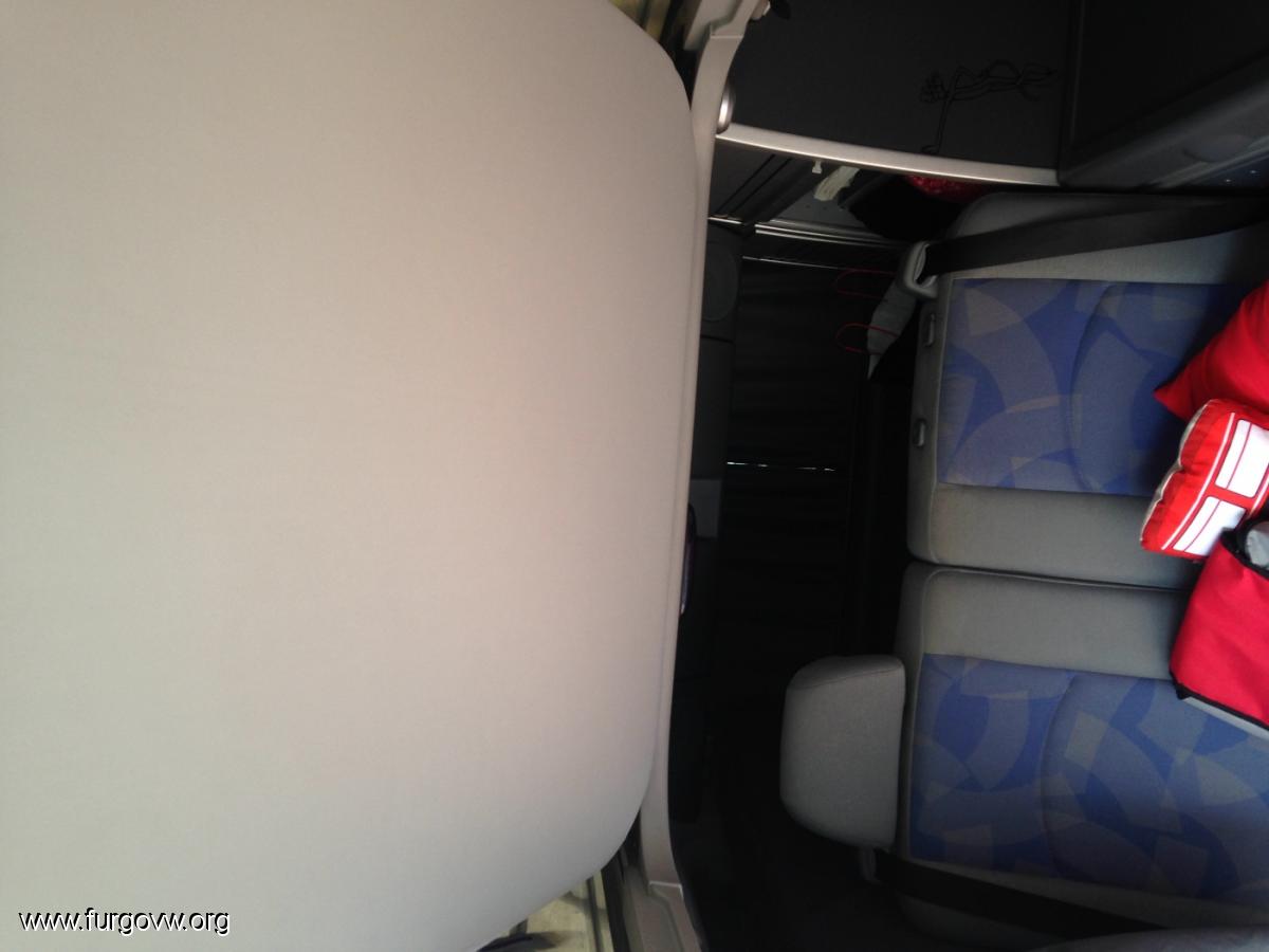

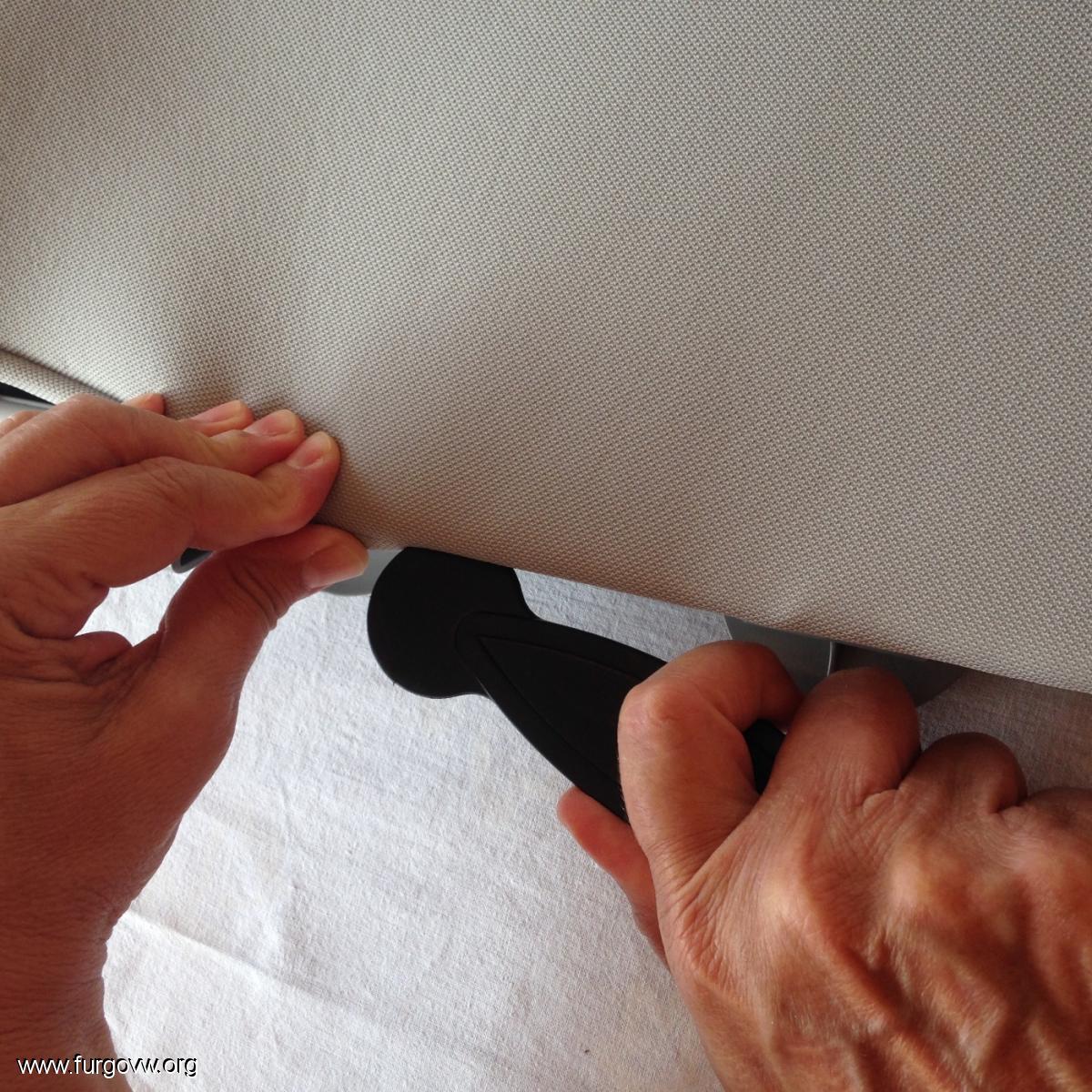

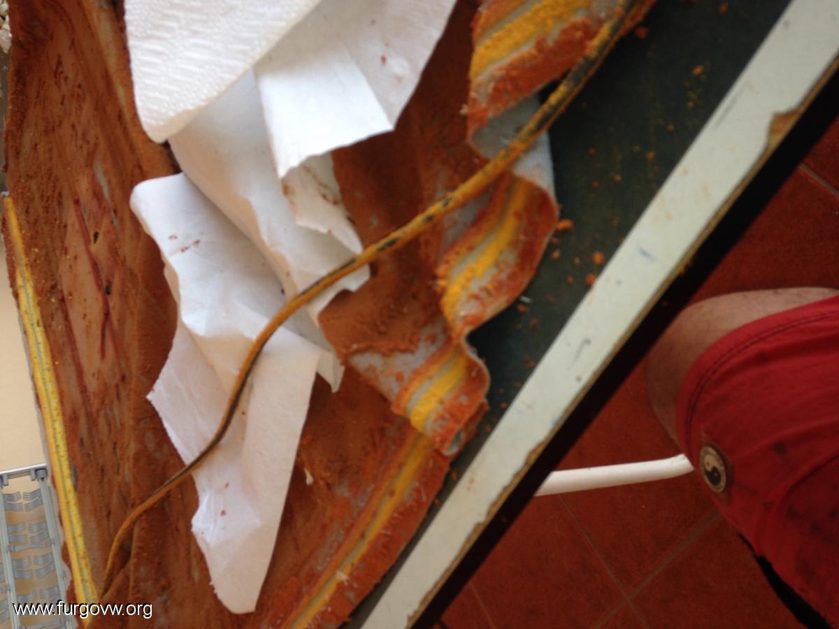

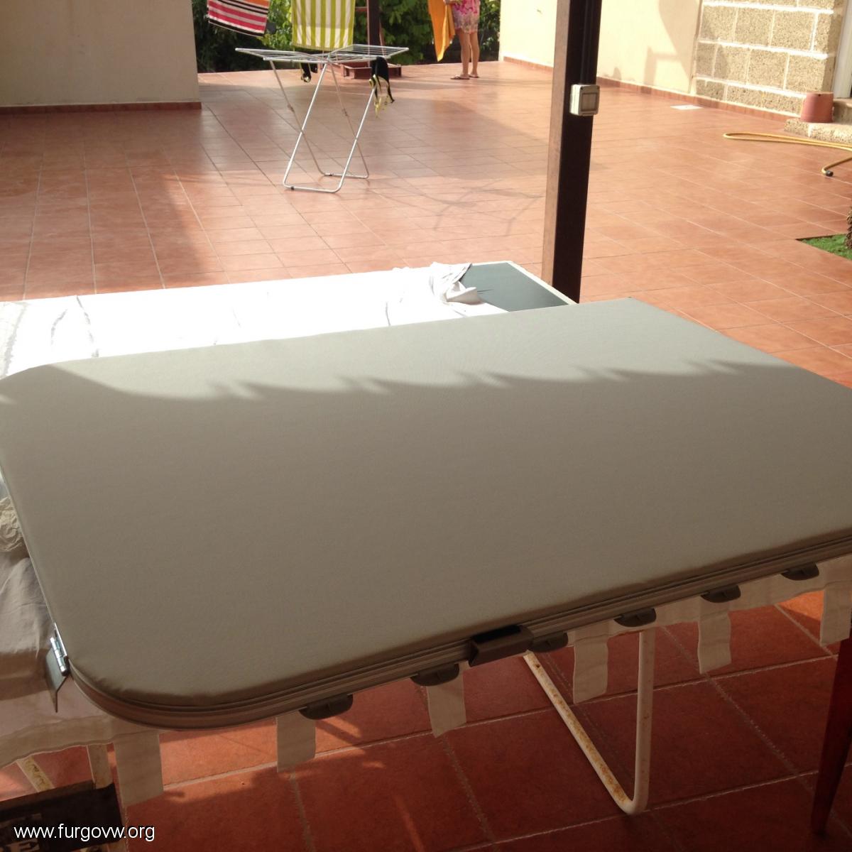

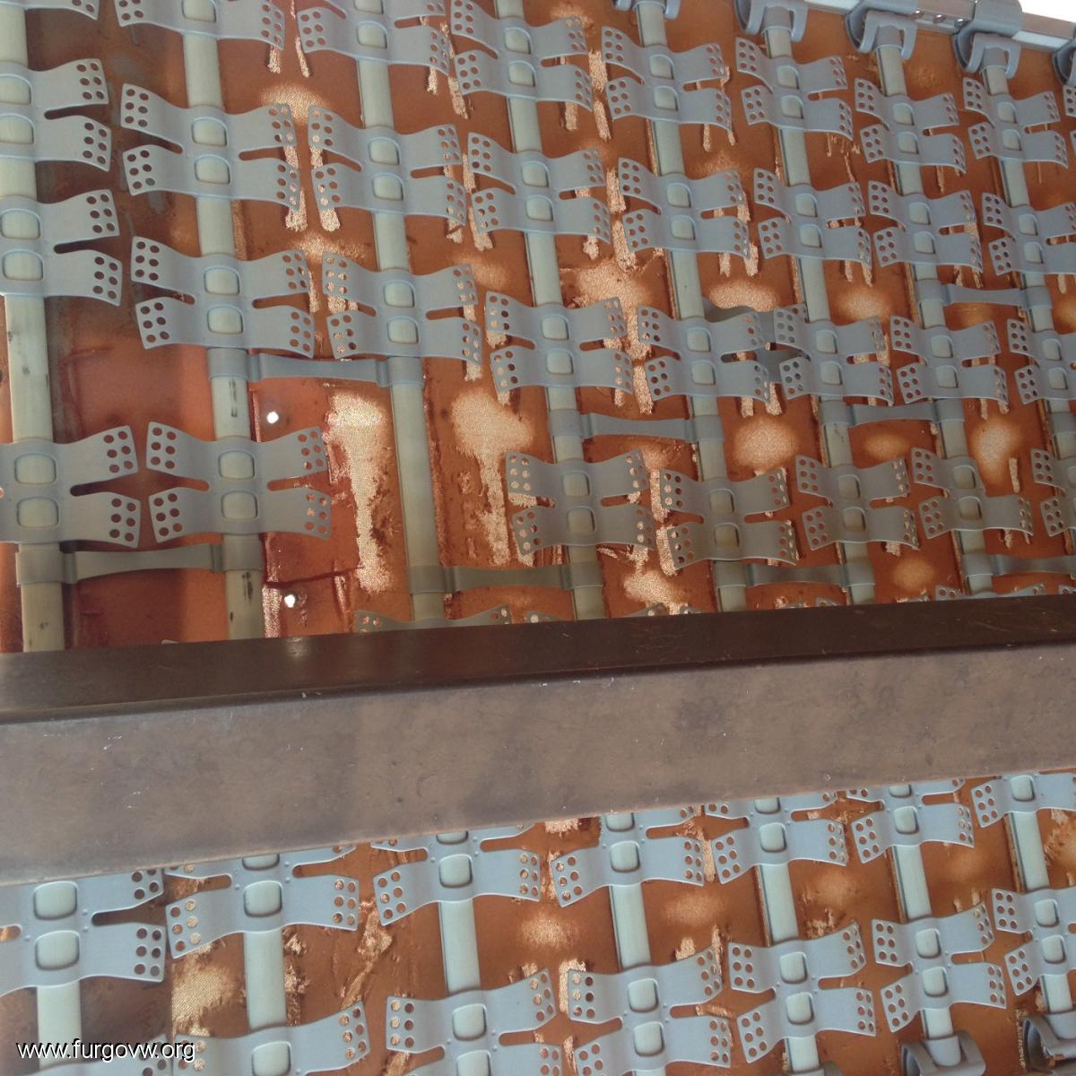

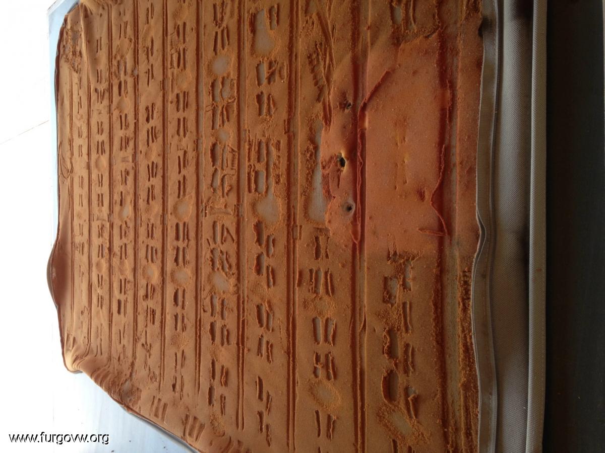

Agosto 18, 2016, 01:33:30 am #10464 Ultima modificación: Agosto 18, 2016, 01:35:37 am por Tycho
Hola a todos,
Con el tiempo espuma de la tela de la cama del techo de la marco polo, se deteriora, hasta hacerse un asco
y deshacerse totalmente , manchando el colchón, somier y todo lo que toque. En nuestro caso casi 10 años.
Aprovechamos también, para reponer las piezas rotas del somier.
En una tienda de tapizados de coches (Suárez & Suárez, SL en Tenerife), nos hicimos con una tela idéntica a la original, con la diferencia de que ésta , viene con tela en ambas caras, con la espuma en el interior. Mejor que la original
Primero tocó desmontar el somier de la cama superior, quitando el colchón y a continuación los tornillos de las bisagras de la cama.
Una vez desmontado, toca sacar la tela pegajosa. Debemos quitar el frente del somier, retirando los cuatro tornillos que lo soportan, tras lo cual tiramos de la antigua tela que está colocada con un cordon de goma a presión dentro del rail del somier.
Una vez retirada la tela, la utilizamos como plantilla, para cortar la nueva. Nosotros utilizamos un papel de embalar, para marcarla y evitar ensuciar la tela nueva. Limpiamos el cordón de goma, para reutilizarlo.
Cortamos la nueva tela utilizando la plantilla de papel, y la hilvanamos con el cordón dentro.
Cosemos a máquina e insertamos el cordón en el marco del somier. Si dispones de un aplicador para la goma es más cómodo . Casualmente disponíamos de una para colocar gomas en mosquiteros.
Es laborioso, pero el resultado merece la pena.
Queda como nueva!
Espero que le sirva a quien tenga este "problemilla"
