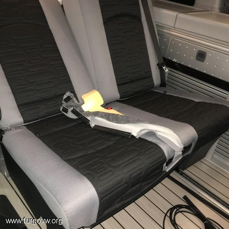

Hace un tiempo detecté que los cojines hinchables de unos de los asientos traseros de nuestra Marco Polo no se nos hinchaban. Sólo fallaba en un asiento, el otro iba bien. La bomba funcionaba pero se hinchaban muy poquito y se quedaban sin aire a los pocos segundos de parar. Me extrañó porque apenas los hemos utilizado y aparentemente no han sufrido nada, pero por lo visto el propio movimiento de subir y bajar los asientos para montar la cama en estos cinco años ha roto uno de los tubitos que lleva el aire a presión por dentro. Pongo unas fotos por si alguien le ocurre ya que es muy sencillo arreglarlos.

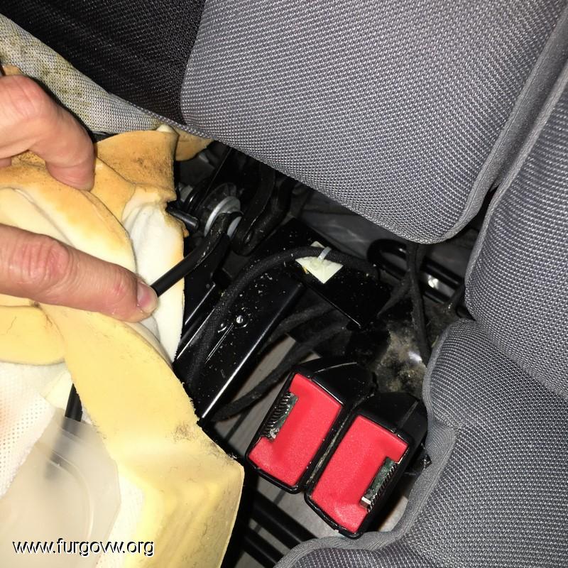

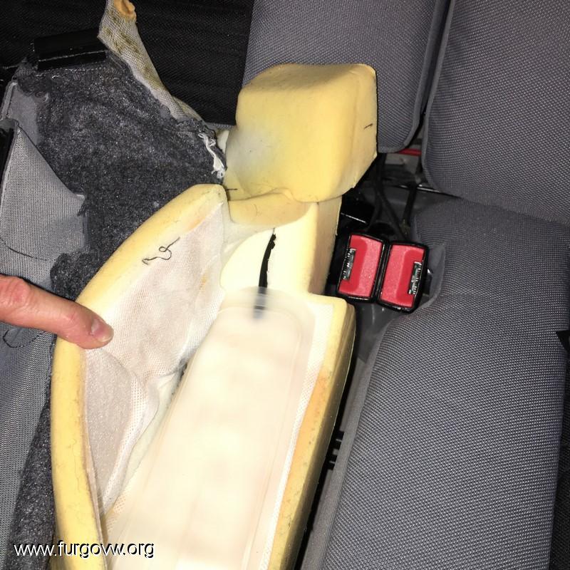

La funda de fabrica de los cojines del asiento es muy fácil de quitar. En todo el contorno lleva unas cuantas lenguetas fáciles de quitar con la mano y unos velcros. Si la fuga es pequeña hay que seguir con la mano los tubitos, aunque lo más seguro que el punto de rotura coincida con el eje que une el respaldo. En algunos puntos van por debajo del foam y en otros están embutidos.

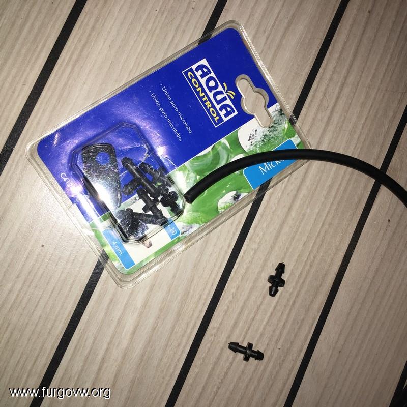

El tubo roto. Es un tubo flexible de poco diámetro, exactamente igual al empleado en los circuitos de riego gota a gota, por lo que es muy sencillo encontrar repuesto en cualquier casa de jardinería junto con elementos para unirlos a mano:

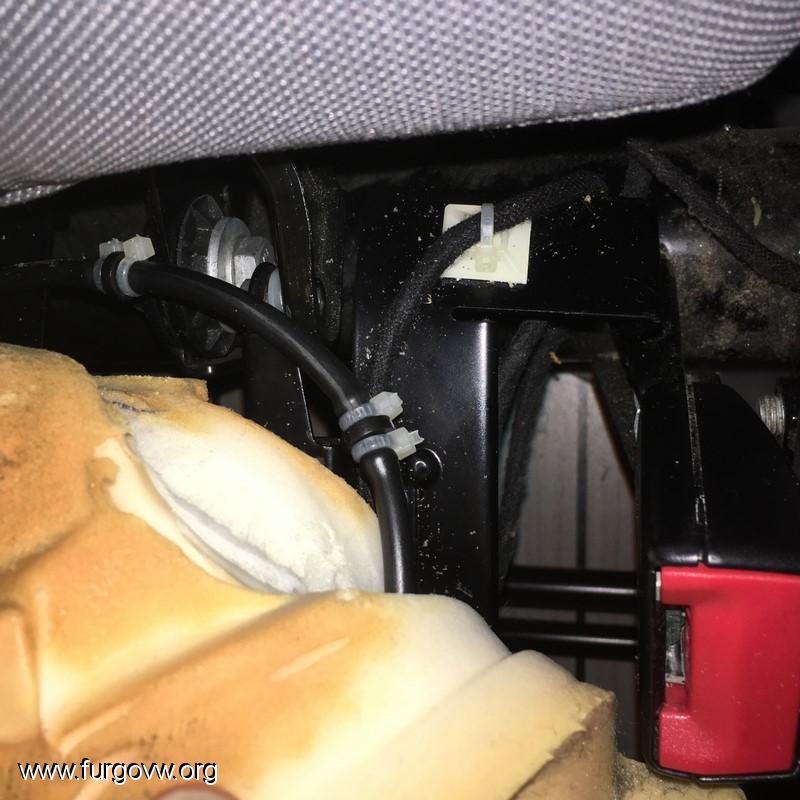

Pasando por ahí el tubo está cantado que tarde o temprano se rompa. Habremos montado la cama unas 400 veces desde que la compramos.
Con un par de uniones y un trozo de tubo asunto resuelto:
Aunque por si mismos es difícil que se suelten o pierdan aire a pesar de la presión, yo los he rematado con unas bridas muy pequeñas por si acaso.
Queda como salido de fabrica.

Hola Corsair,
Los tubos que trae no son especiales de neumática. De hecho no sabría distinguir el de riego del original. Como dice peyo, tiene una presión muy baja y no hace falta complicarse con repuestos de neumática, más caros.
