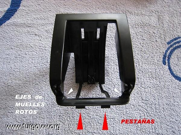

Cita de: campertrotty en Mayo 07, 2011, 11:20:56 am
  Hola
-- Por Fin lo sacamos.
-- Tiene 2 pestañas abajo que hay que empujar de abajo para arriba al mismo tiempo con cuidado .
-- Los 2 ejes de los muelles estan rotos  (  muy debiles  )     ....  dificil de arreglar ....

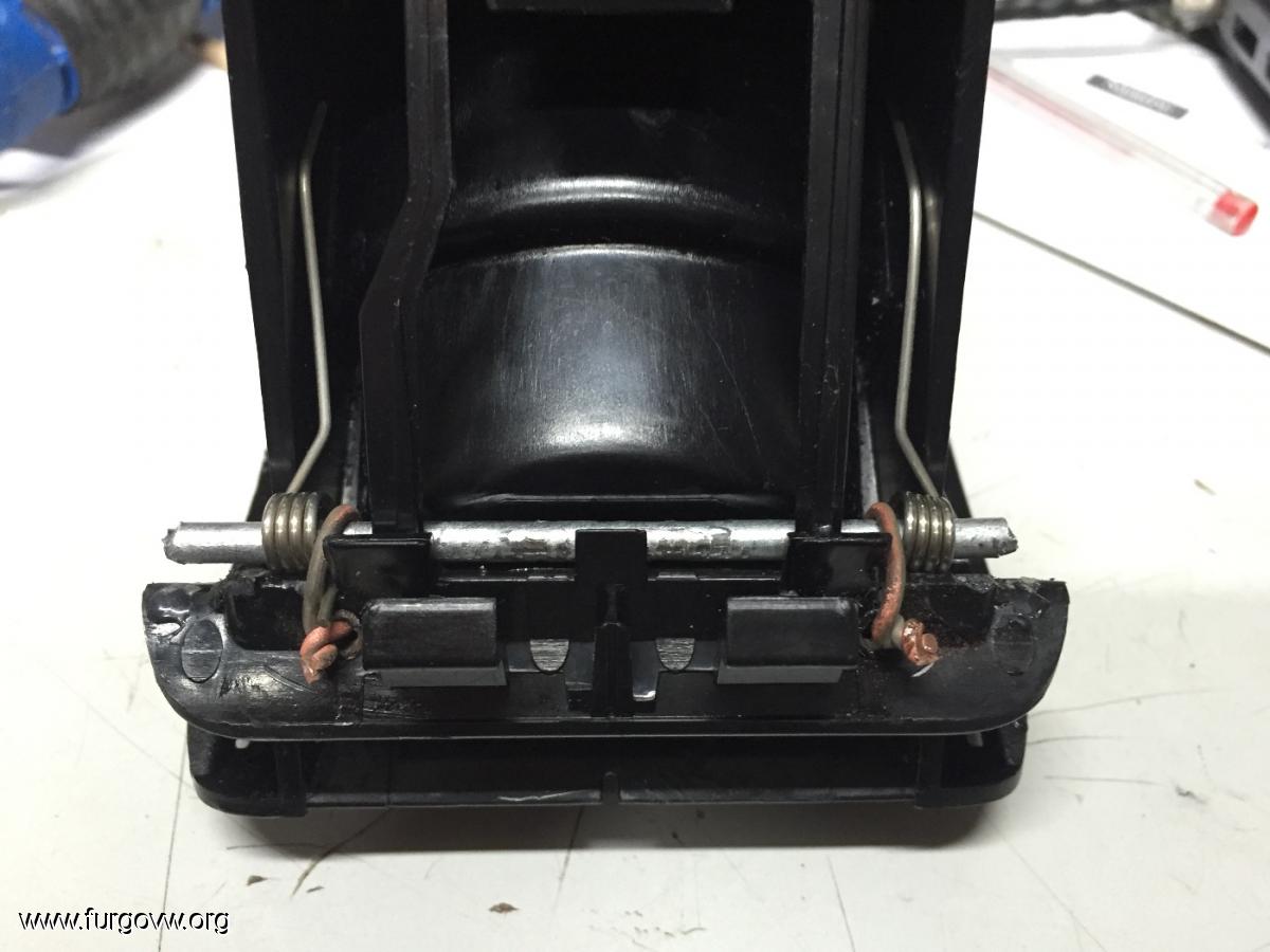

Alguno ha conseguido arreglar el posa-vasos de la MP? yo lo tengo desmontado he probado con adhesivos bicomponete pero los muelles hacen mucha presión...
Alguno ha realizado algún apaño sin pasar por el conce???

Aquí -- esta -- http://marcopolo.superforum.fr/t2102-porte-gobelet-avant?highlight=porte+gobelet

Ayer que saque un rato en el curro hice el BRICO del posavasos que me pasasteis por aqui, y la verdad que con un pasador y dos trozos de alambre se soluciona  ;D ;D ;D
