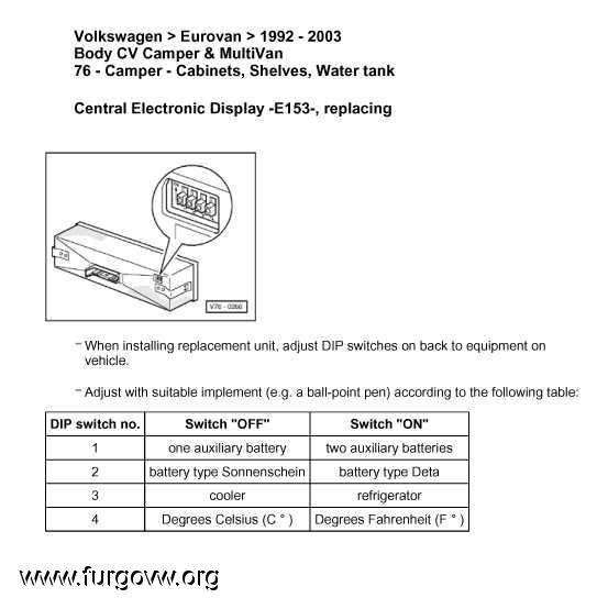

Finalmente esta semana que viene tendre porfin una MP de 2007! Estoy que no me lo creo!  .yupiii
El caso, he comprado dos baterias Exide AGM de 95ah. He buscado y buscado por el foro como ponerlas debajo del asiento y en los post las fotos ya no estan. Eso no me preocupa demasiado, yo creo que me aclarare, pero he leido que en la centralita hay que tocar algo para decirle que ahora carga dos baterias. Donde puedo encontrar exactamente lo que tengo que tocar?
Gracias y me presento cuando la tenga! ;D

Creo que ésta imagen, puesta aqui: http://www.furgovw.org/index.php?topic=244680.0 es lo que necesitas saber
