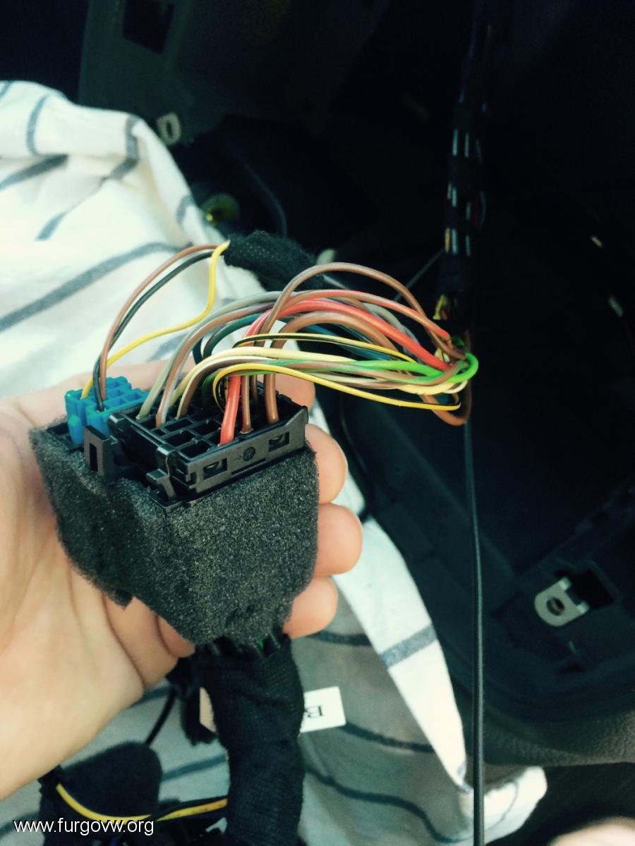

Dejo esta info aquí por si alguno más quiere saber como va la instalación de una radio 2 Din en una furgo que venga con una radio de 1 Din.
El montaje es muy sencillo...
1- Se retira el embellecedor que va alrededor de la radio, con una tarjeta de plastico vieja (credito, puntos, etc)
2 - Se afloja y quitan 6 tornillos Torx y se quita la radio antigua. La mía era 1 Din y guanterilla y sale todo, y ya te queda un hueco 2 Din.
3 - Se coge la radio navi y se pone sin mas, al que se une a la furgo mediante 4 tornillos Torx, no hace falta ningún tipo de adaptador ni nada por el estilo , es quitar y poner ...
4- Se vuelve a colocar el embellecedor, que entra a presion de nuevo
Los cables no tienen mayor problema... es poner los de la radio antigua en la nueva y listo ...
En mi caso me hice con la Audiosources por que salió el hilo en el foro y me pareció una buena opción, pero tambien es cierto que había visto las Erisin y alguna que otra pagina que vende en España como exclusive car
http://exclusivecarauto.com/viano-c-7_64_223.html?osCsid=35b78efecd5d1d21e41d7973d2616a85
Son opiciones muy personales y hay que valorar el presupuesto de cada uno. Por ahora la de Audiosources a mi me va bien, y me ofrece funcionalidades que no tenía (GPS con varios navegadores, avisadores de radar, poder ver video, ) es como una tablet en el salpicadero, pero hay compañeros en el foro que no pueden decir lo mismo; así que cada uno tiene que valorar si esta dispuesto a arriesgar su dinero en cacharro de estos. También es cierto que no podemos comparar las calidades de un producto de 300e con uno de 3,000e ...
hay que ser consciente de que a los 6 meses puede fallar, pero en último caso, el cambio siempre es reversible, sería quitar la 2 Din y meter de nuevo la de 1Din... no dejan de ser 4-6 tornillos Torx
Espero que sirva de ayuda.... dejo un par de fotos, que aunque las puse en el hilo de instalación y alguna por aquí, le puede ser útil a alguno....
