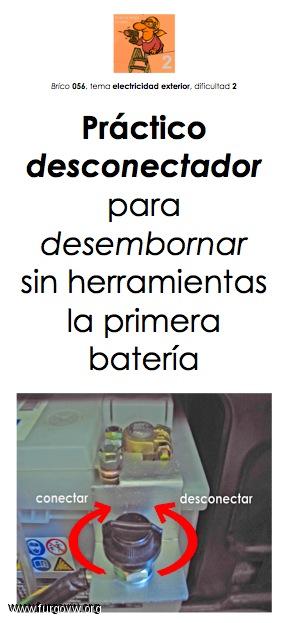

Pues nos alegramos mucho de que te haya servido. La pena es que te gastaras tanto en cambiar el conmutador. Bueno, al menos el viejo lo tienes de repuesto.
Te será mucho más fácil más adelante ésta y otras averías si te haces este sencillo brico

Despues del sufrimiento me parece barato.
