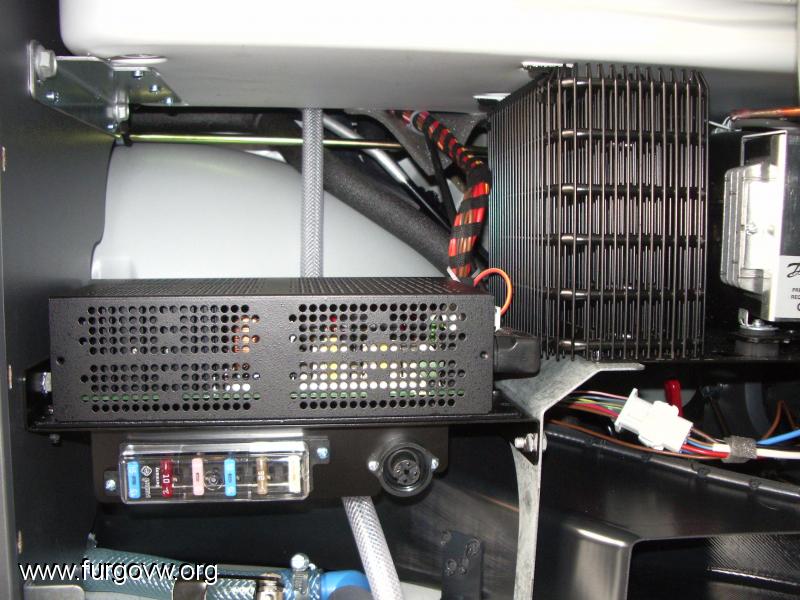

Creo que te refieres a esto.ese es el cargador
y debajo están los fusibles, miraría el de 3 A pero empezaría por los que están en el asiento del acompañante, los quitas y los compruebas, los 2 gordos de 40 A no hace falta que los saques  espera a que la centralita esté operativa,después de ponerlos unos 5 minutos antes de conectar 220V. Espero que des con la averia.Saludos w639

me imaginaba que era el cargador...
quereis saber una cosa? la primera vez que abro el mueble que hay debajo de la nevera para ver que pasa... estaba desenchufado!! los tres enchufes que tiene no estaban conectados!! asi que evidentemente los enchufe... aunque todo siguio igual. los fusibles los he mirado todos... parece que estan bien.

¿Como es eso, o sea nunca te ha funcionado entonces? mirastes los fusibles del asiento del acompañante? Bueno si estaba desenchufado, casi seguro que el ultimo dueño por algo lo desconectó seguro que estaba capút. El cargador lo pides en el concesionario pero seguro que no se van a enterar poque lo tienen que pedir a Westfalia, la referencia ya te la dí es esta: 282 025 345 111 y saca tambien el nº de chasis, que empieza por 288 023 xxxxxx de Westfalia que lo tienes a la entrada de la puerta corredera. O sea para pedir accesorios tienes que darles esas referencias Saludos.
P.D. Si quieres comprobar el nº del cargador,por si es distinti al mio, lo tienes que quitar porque la referencia está por detrás,aunque con dos espejos lo puedes mirar para no sacarlo,como he hecho.Ya nos contarás, estaré pendiente.

Evidentemente,una opción es repararlo, dependiendo de lo que cueste la reparación, y que tenga averiado,nuevo sale por unos 400€ (lo miré en Westfalia) + los portes.
Eso de que no es más que un cargador como en los talleres, ni de lejos se parece.Y lo explico:
Este cargador es especial para baterias de Gel y tiene 3 fases de carga y 5 pasos de modo de pulsos de corriente a la vez que lleva un sensor de temperatura al lado de la bateria para reducir la potencia de salida y que no "hieva y se estropee" la bateria ya que un cargador de los "normales" son de carga lineal y la ondulacion y de la tension son muy altas y estropean la bateria de gel.Tiene un sistema de carga denominado IUoIU que en la fase I carga a 14,1-14,4V al 80% de carga,despues pasa a la fase de flotación 13,8V que puede durar horas 6-12h. y luego a mantenimiento, y ahí se puede quedar meses sin que le pase nada a la bateria y cargada al 100% A la vez esta interconectado a la centralita,o sea que si pones otro distinto es una chapuza.Aunque se puede conectar uno exterior provisionalmente,eso si con sistema de carga UIoIu, pero no merece la pena por el precio.Esa es mi opinión.Un saludo
