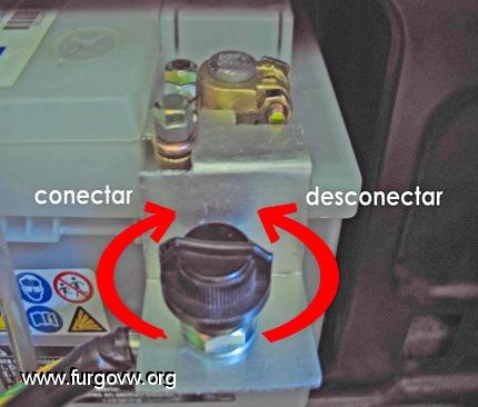

1. Desliza un poco hacia afuera la primera batería y desconecta unos segundos la borna negativa con una llave del 10-11. Para estos casos, está muy bien tener puesto un cómodo desconectador rápido como se explica en este brico.
2. Vuelve a conectarla.
