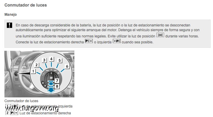

Buenos días soy poseedor de una mp de tercera mano desde hace poco, estoy leyendo todo el hilo pero es muy muy largo, pero muy muy interesante, tengo una duda, es sobre "las luces de aparcamiento"  que están en la rueda de las luces,  no se para que sirven ni si viene de serie o es algún extra,  porque la mía no hace nada, un saludo y nos vemos por aquí

Entiendo que te refieres a las luces que podemos dejar en marcha en el caso que por motivo "x" aparques en algun sitio de noche no muy seguro (en algún arcen por ejemplo), puedes poner en marcha esas luces para que los otros conductores vean de lejos que estás alli estacionado.

Muchas gracias,  yo giro la palanca y lo pongo en posición de luces de parking pero no se enciende nada, supongo que la mía no lo lleva, por cierto he visto que  un compañero utilizaba botones para colgar/usar los soportes de barras interiores,  yo he utilizado botones de pantalón vaquero que ya no utilizaba y quedan de pm

Supuestamente dentro no debe encenderse nada, solo se enciende en el exterior

Lo de las luces de parking seguro que lo lleva porque la mia es de 2004 y la más básica y lo tengo... Alomejor las tienes fundidas, son unos pilotos que tiran muy poco en los faros delanteros y traseros.
El alumbrado de estacionamiento sirve para encender las mismas lámparas de posición de siempre pero únicamente de uno de los dos lados tanto de adelante como de atrás y a baja intensidad. Para que funcione este programa, como se explica en el librito de instrucciones, hay que sacar la llave del contacto.
Es ideal para paradas prolongadas, por ejemplo una o dos horas, sin gastar tanto como el alumbrado de posición al completo.
Nosotros las usamos de vez en cuando si nos paramos un rato a cenar o a descansar en algún punto donde puedes sorprender a otros conductores, cerca de curvas, arcenes, calles estrechas... Si estacionas del lado derecho enciendes las de la izquierda o al revés porque donde realmente son útiles es del lado de la calzada.
