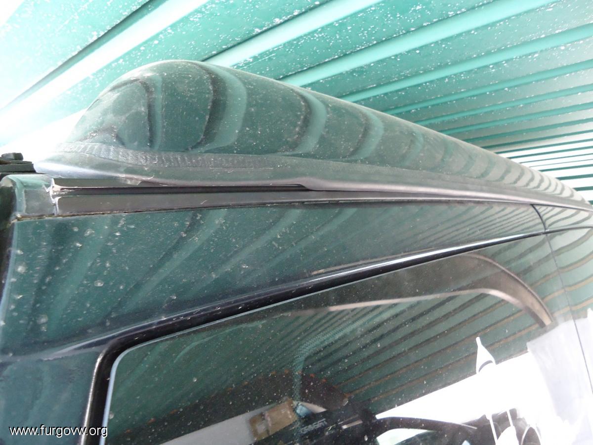

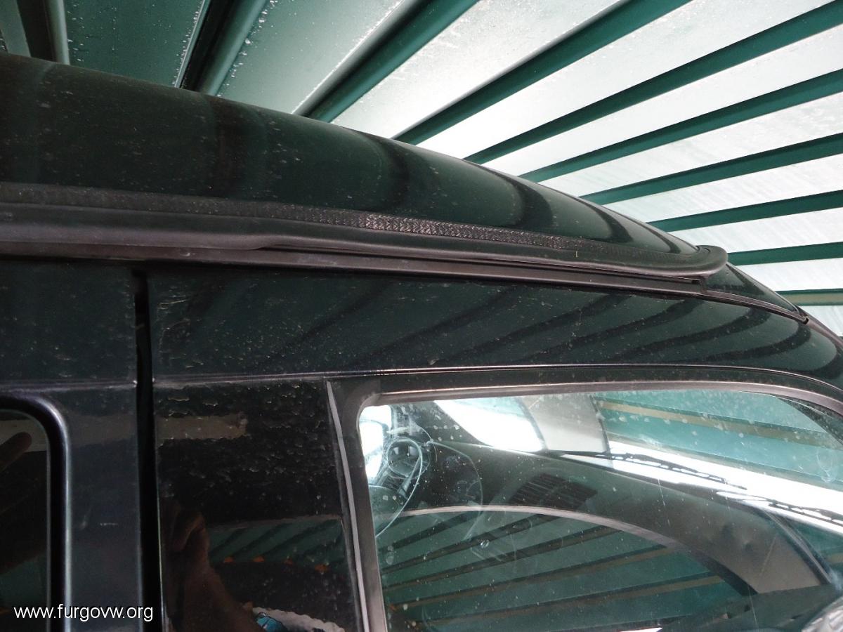

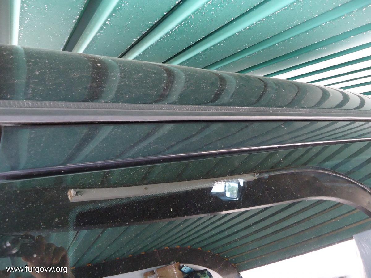

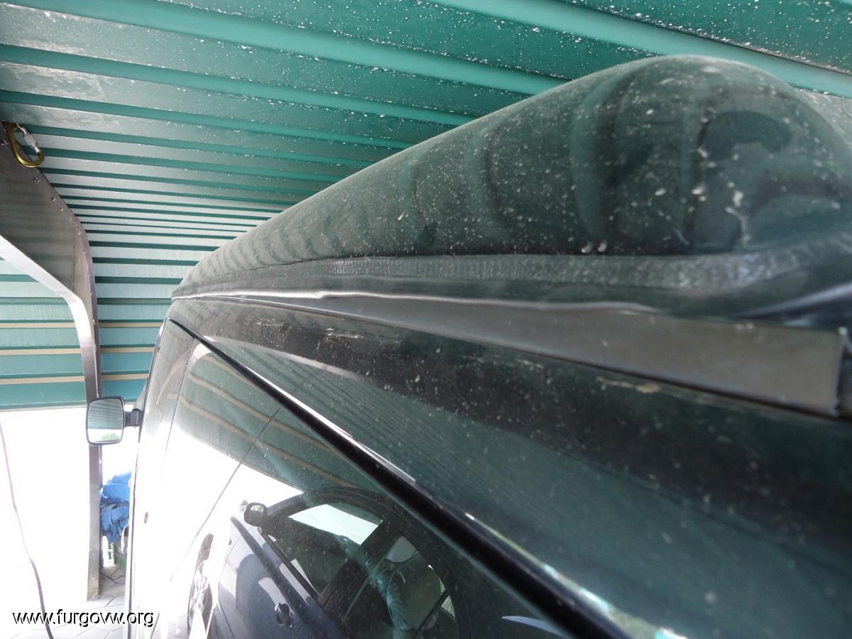

Cita de: wobi en Agosto 11, 2015, 17:38:07 pm
Estoy de acuerdo Frestec.
Así es como está el techo en la vito de mi hermana...yo creo que esto está mal-
Si alguien tiene una de ese año y quiere tirarse el rollo, que ponga una foto o me diga si es normal.
Muchas gracias.
Hola si te interessa te puedo mandar alguna foto k ahora no tengo pero esto no es normal de hecho hace 15 dias que compre una del 2003 y me venia pa goma que se caia toda!!!
y me puse manos a la obra.
la saque toda y la limpie y luego encole de cabo a rabo y el dia siguiente la cerre un poco ya que lleva como unos hierros en el interior los quales muerden el canto de la fibra del techo!!!
Ya veras que toda esa goma que te sale fuera y te pissa la guia del toldo deveria estar dentro.
Tenemos que entender de k la goma consta de dos partes la fuerte rugosa , que como digo antes coje al techo i lleva un interior con hierrecillos, y la parte blandita como de una gomaespuma , la qual con el tiempo se nos separa y se repara con un poco de cola de contacto pero que sea buena , las hay que pone temperaturas altas las quales una vez seca duraran mas tiempo y soportaran mayores temperaturas!!!
