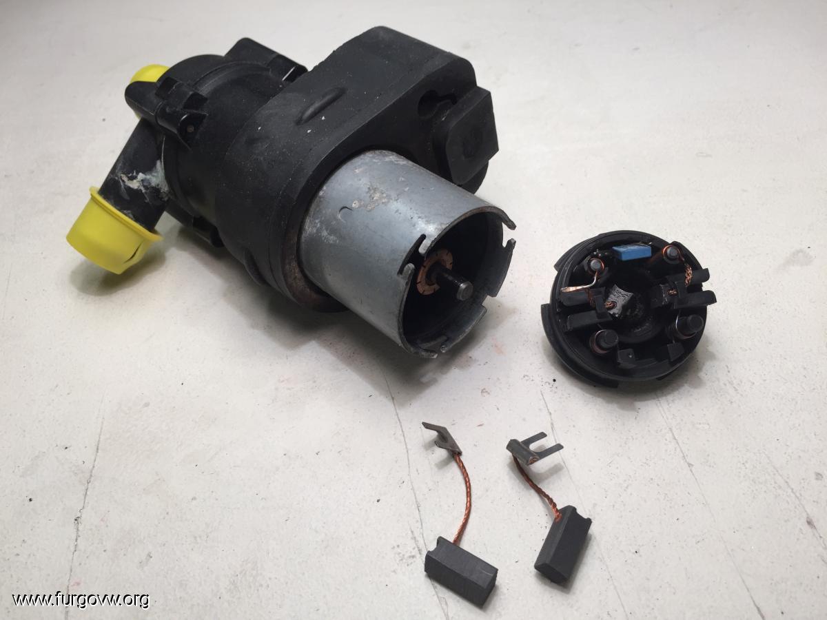

Agosto 04, 2015, 16:37:37 pm #9392 Ultima modificación: Agosto 04, 2015, 16:43:38 pm por viano
Cita de: Deivo
Viano,esa bomba tambien la llevaba la 638 y lo que fallan son las escobillas de grafito internas de la bomba que se gastan. Yo quite la bomba, la abri desdoblando las pestañas de metal de la tapa del conector electrico, le solde unas escobillas nuevas y bomba para otros 10 años...coste de la reparacion: unos 5€  ;D
Muchas gracias por el chivatazo, Deivo. He comprado las escobillas nuevas en un taller corriente de bobinado de motores (5 €), las he adaptado un poco limándolas a la medida de las viejas (prisma de 5 x 5 mm) y bomba funcionando para cuando se rompa la que va montada en la calefacción adicional. Un recambio que puede serme muy útil dentro de unos años. Para entonces, la bomba entera ya no costará 180€ sino trescientos o más.
