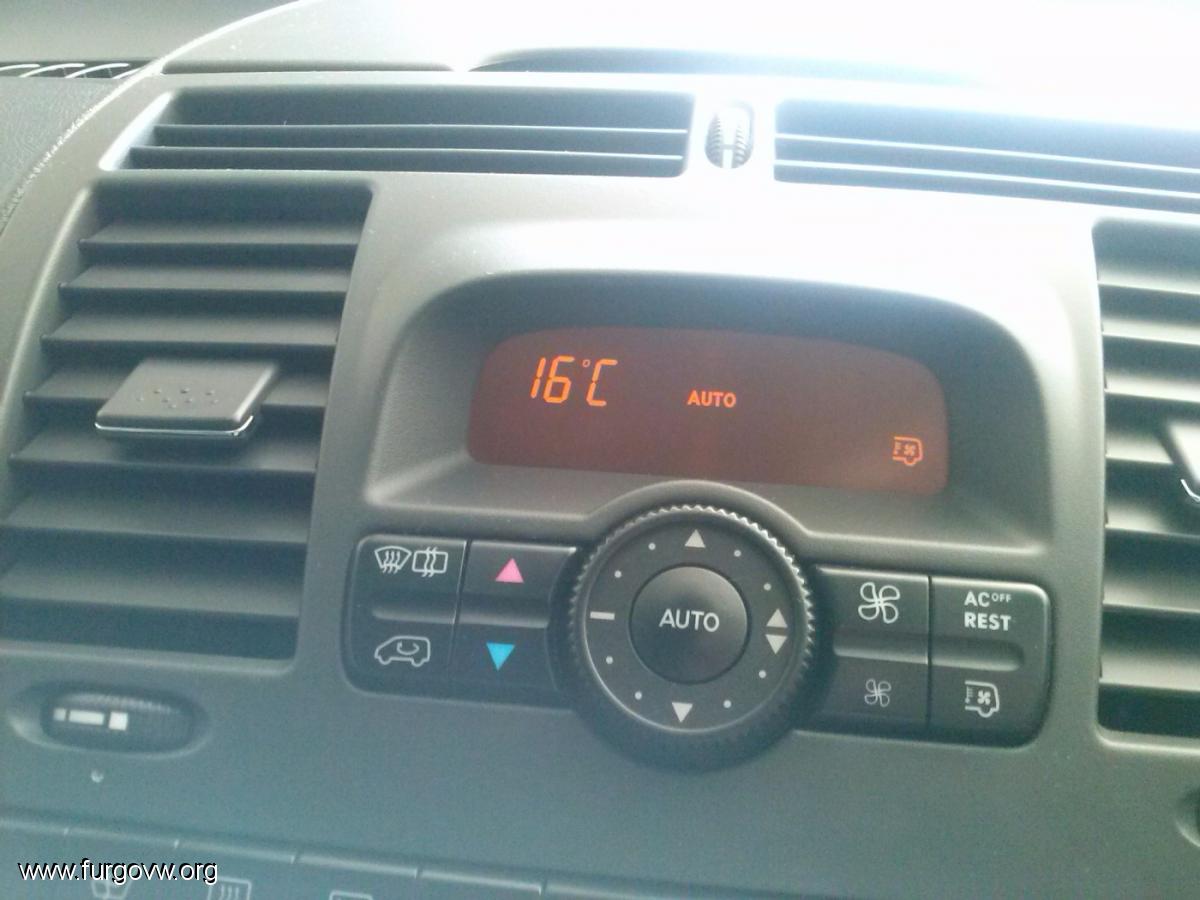

FALLO CAUDAL CLIMATIZADOR VIANO
Olá a todxs,
Ayer nos falló el climatizador. He estado googleando y leyendo en el foro y no se trata del típico fallo que no enfría. En este casó enfría pero el caudal es mínimo, casi imperceptible. Cuando nos occurrió estaba funcionando perfectamente en "AUTO" y de repente dejó de echar aire. Probé a cambiar a otras posiciones, a subir y bajar el nivel de ventilación,  pero la cantidad de aire no varía, incluso en posición AC off - REST
No he notado nada extraño hasta ayer:
- No hizo ningún ruído raro
- El alternador está cambiado de hace unos 10 meses
- La batería es nueva
Aparentemente todo está ok. La sonda de temperatura parece funcionar perfectamente: comprobamos con un termómetro y la temperatura interior es muy similar
Alguien sabe que puede ser?
Moitas grazas. Saúdos

Cita de: corsair en Junio 30, 2015, 21:45:30 pm
Si es problema del caudal de aire yo pensaria en problema del ventilador sinplemente.
Si el aire sale frio descartas el compresor asi q queda el ventilador.
Muchas gracias por la ayuda Corsair.
Hoy a primera hora de la mañana me acaba de pasar algo aún más sorprendente. Le dí al botón de "AUTO" pesando que no se activaría y comenzó a funcionar perfectamente, tanto con frío como con caudal. La temperatura exterior era de 19º y la interior de 22º. El clima estaba en 18º. Todo parecía estar OK, hasta que súbitamente se paró y volvió a salir ese hilo minúsculo de aire (frío pero con casi nula ventilación)
¿Creeis que puede ser igualmente del ventilador? ¿Podría comprobarlo de alguna manera?
Moitas grazas

corsair
Puede ser el ventilador perfectamente, lo q pasa q igual solo te falla en caliente (me refiero a cuando se calienta el motor del ventilador) y por eso al arrancar la furgo va perfectamente.

Laranxa
Cita de: corsair en Julio 01, 2015, 15:37:29 pm
Eskerrik asko Corsair,
Tiene sentido, los días de atrás hizo mucho calor aquí en Galiza (precisamente cuando falló en clima) y hoy que refrescó funcionó "perfectamente".
¿Como puedo comprobarlo yo sin tener que pasar por MB?
Moitas grazas
A Laranja, VW T2b em restauraçom |  http://www.furgovw.org/index.php?topic=169552.0
corsair
Ahi ya no puedo ayudarte
Averigua si en tu zona tienes un buen taller especialista en aire acondicionado y visitalos, no creo q para eso necesites ir a mb por fuerza
Enviado desde mi movil usando mi teclado

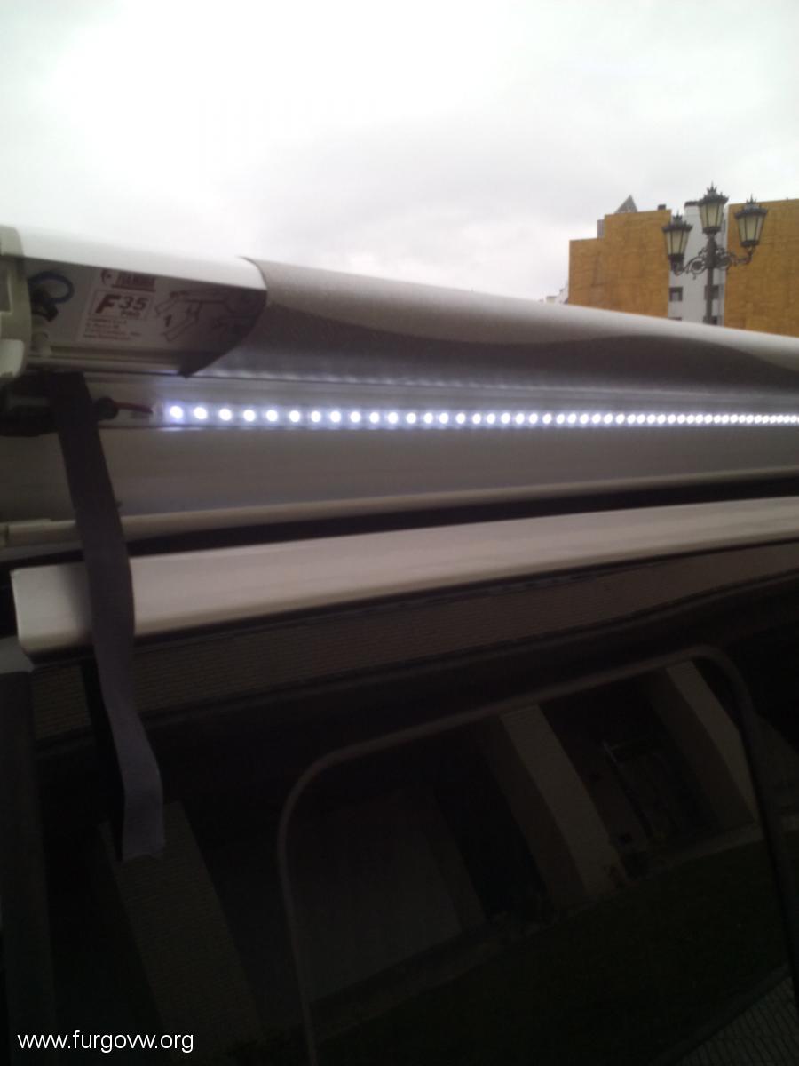

Os enseño como me quedo una tira de led dentro del toldo f35, con interruptor dentro de la carcasa para no tener que andar abrieno y cerrando la furgo.
Laranxa
Cita de: Laranxa en Junio 30, 2015, 18:28:09 pm
SOLUCIONADO
Efectivamente era un problema del ventilador, un fallo electrónico, de comunicación polo lo que me han dicho. Media hora de taller e arreglado. Esperemos que no sea otra cosa y se mantenga funcionando...
Moitas grazas pola axuda

pampacitrus
Cita de: miguelare en Julio 03, 2015, 13:07:26 pm
De donde has sacado los cables para darle alimentación?
