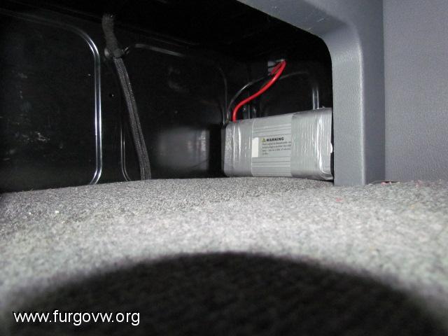

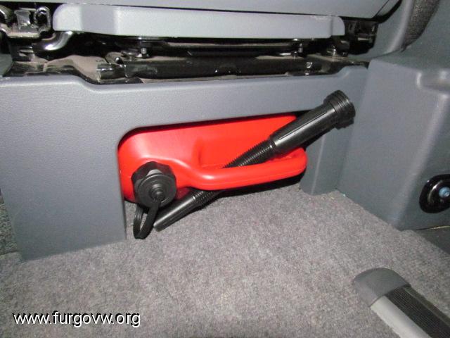

Hola a tod@s. Pese a que os leo a diario, no suelo aportar mucho la verdad; así que voy a intentar colgar unas fotos para probar.
Tengo instalado un inversor de 300w directo a batería con un fusible aéreo de 30A que queda bastante recogidito, ya veis que sigue entrando la típica garrafa de 5 litros que todos tenemos.

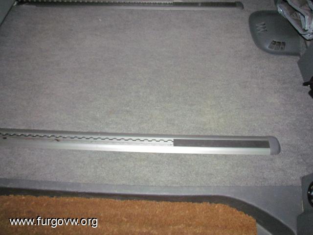

Tenemos las gomas de los raíles, son geniales para mantenerlos limpios. En la zona de tu foto, que coincide el anclaje del segundo asiento, no entran, esa zona queda sin cubrir, pero tampoco es un problema porque por ahí casi no puede entrar tierra.
periko.iko
Vaya... y esos patines de los asientos, ¿lo lleváis todos? ¿se retiran?

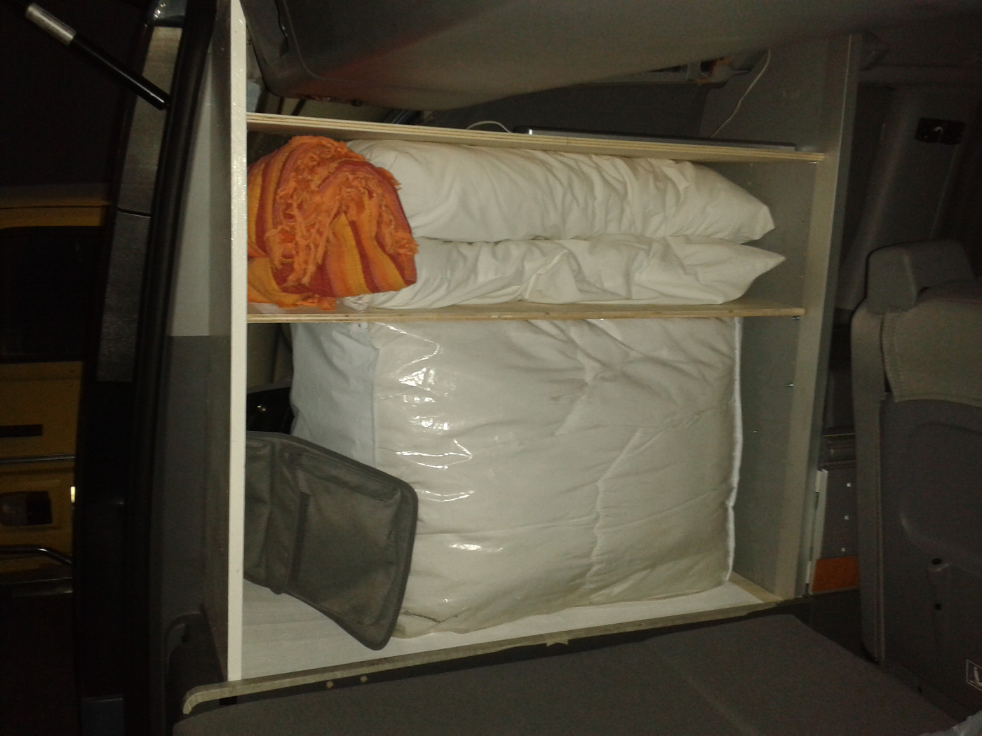

Otra foto del "prototipo 1.0".
A falta de los tableros definitivos en color gris, el perfil de aluminio trasero y las dos puertas correderas. Seguramente vayan decoradas con algun vinilo.
Se nota la mejora en capacidad aunque el estante superior va ha quedar con acceso algo incomodo.
