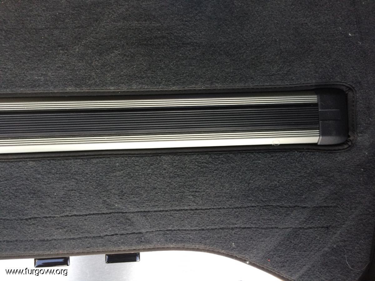

Con respecto al tema del suelo, yo le tengo las alfombras de bandrup tanto las que van delante del asiento cama, como las del maletero:
http://www.brandrup.de/es/brandrup-productos/mercedes-benz-accesorios/vehiculo-interior-daimler-mercedes-benz/alfombras-de-velour-mercedes-benz-viano-marco-polo/

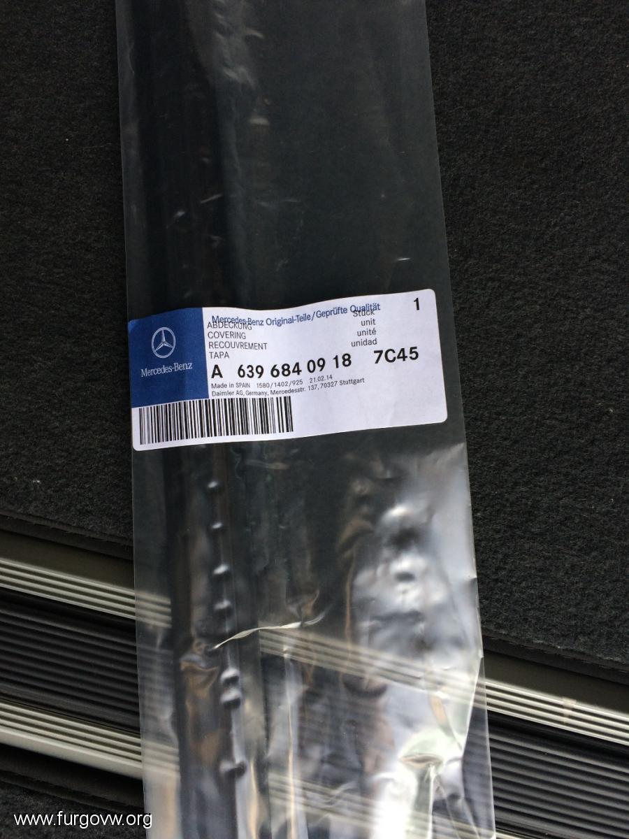

y ayer me hice con los protectores o las gomas de protección de los carriles, para que no entre nada...
Os dejo unas fotos con la referencia por si alguien las necesitan...
Codigo: 693 684 18/ 7C45  Precio    2 x 11,86 + IVA
