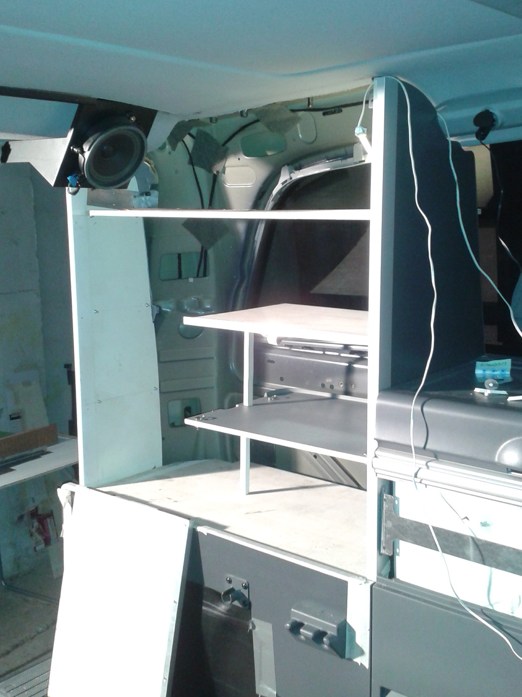

Enero 02, 2015, 23:15:39 pm #8740 Ultima modificación: Enero 02, 2015, 23:22:51 pm por Peyo
Aqui os dejo un adelante de la reforma/ampliacion del armario trasero de la viano.
Pretendo poner dos unicas puertas correderas y hacer un todo en uno en el espacio de los dos armarios originales.
Tambien eliminar los revestimientos originales del vehiculo en la zona armario que ocupan mucho volumen y hacer que lo gane el armario.
La cosa va lenta tratando de que el resultado final quede lo mas integrado y lo que veis de momento es una especie de prototipo hasta llegar al resultado final.
Pongo este adelanto oyendo criticas y sugerencias... ;)

Interesante! Siempre he pensado que el armario rotatorio trasero pierde volumen de carga con el sistema rotatorio, este armario lo tiene bien resuelto la Cali y parece que también lo han solucionado en la nueva V MP.
Los guarnecidos también le hacen perder espacio.
Has pensado como será el acceso para el cambio de bombona de gas?
Pinta bien pero la verdad que da dolor verla así jeje!
Seguro que el resultado final es sorprendente!
Ya nos iras contando...., suerte con el brico!!!
Peyo
CitarHas pensado como será el acceso para el cambio de bombona de gas?
Si esta pensado. Tendra acceso al gas y tambien al espacio detras del gas / deposito agua.
Encima de la bombona no tendra fondo inferior el armario. Habrá un cajon de el cual sacado del armario dara acceso a la bombona y al espacio que queda detras.
