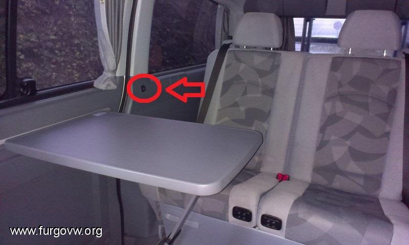

Los grados que selecciones en el display serán los que te mantendrá la calefacción dentro en la furgo gracias al termostato que traen las MP junto a la puerta corredera como seguramente lo traiga la tuya
Si quieres puedes comprobar que mantiene esa temperatura, por ejemplo, mirando en el display la temperatura interior de la furgo.
