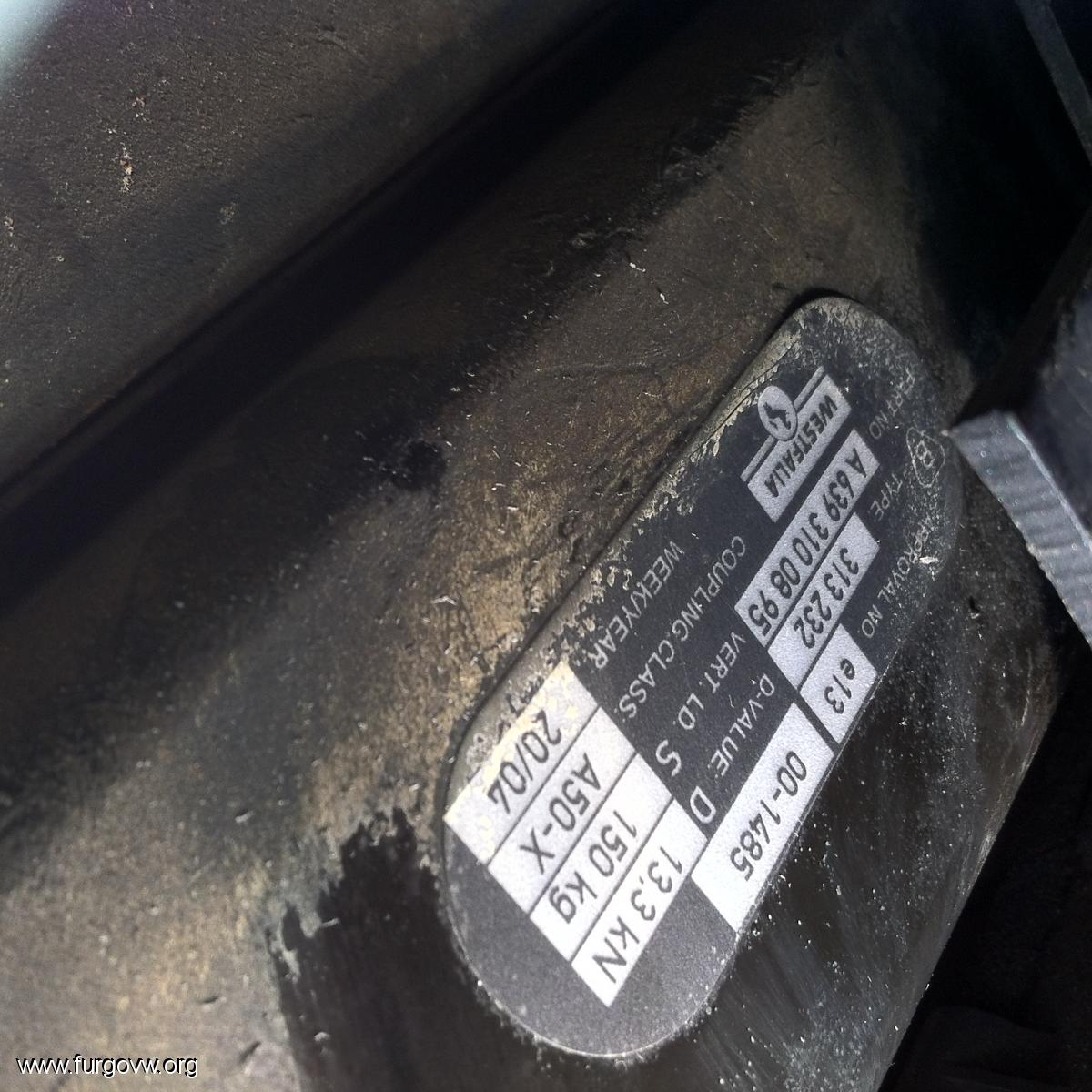

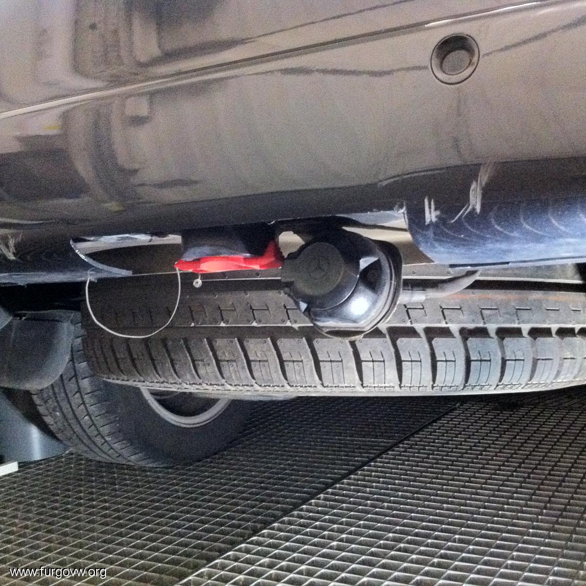

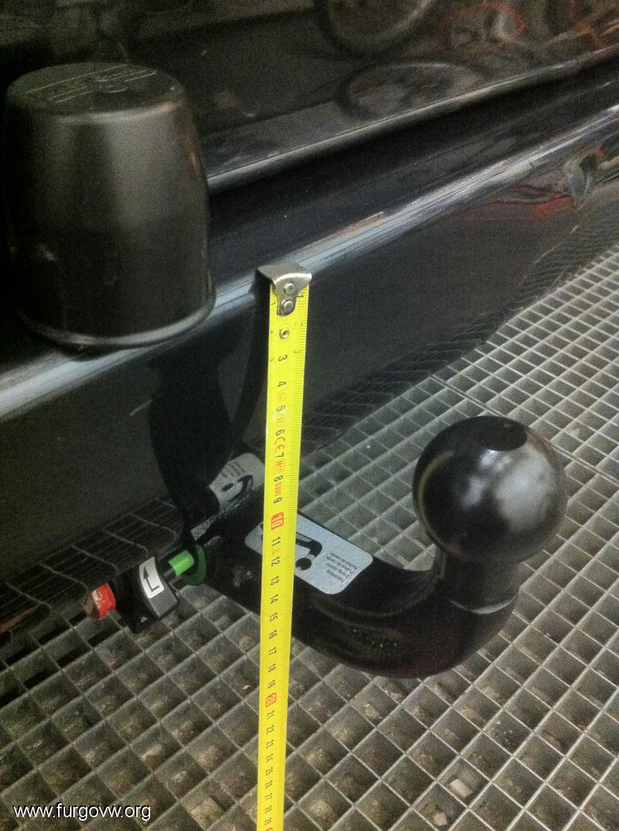

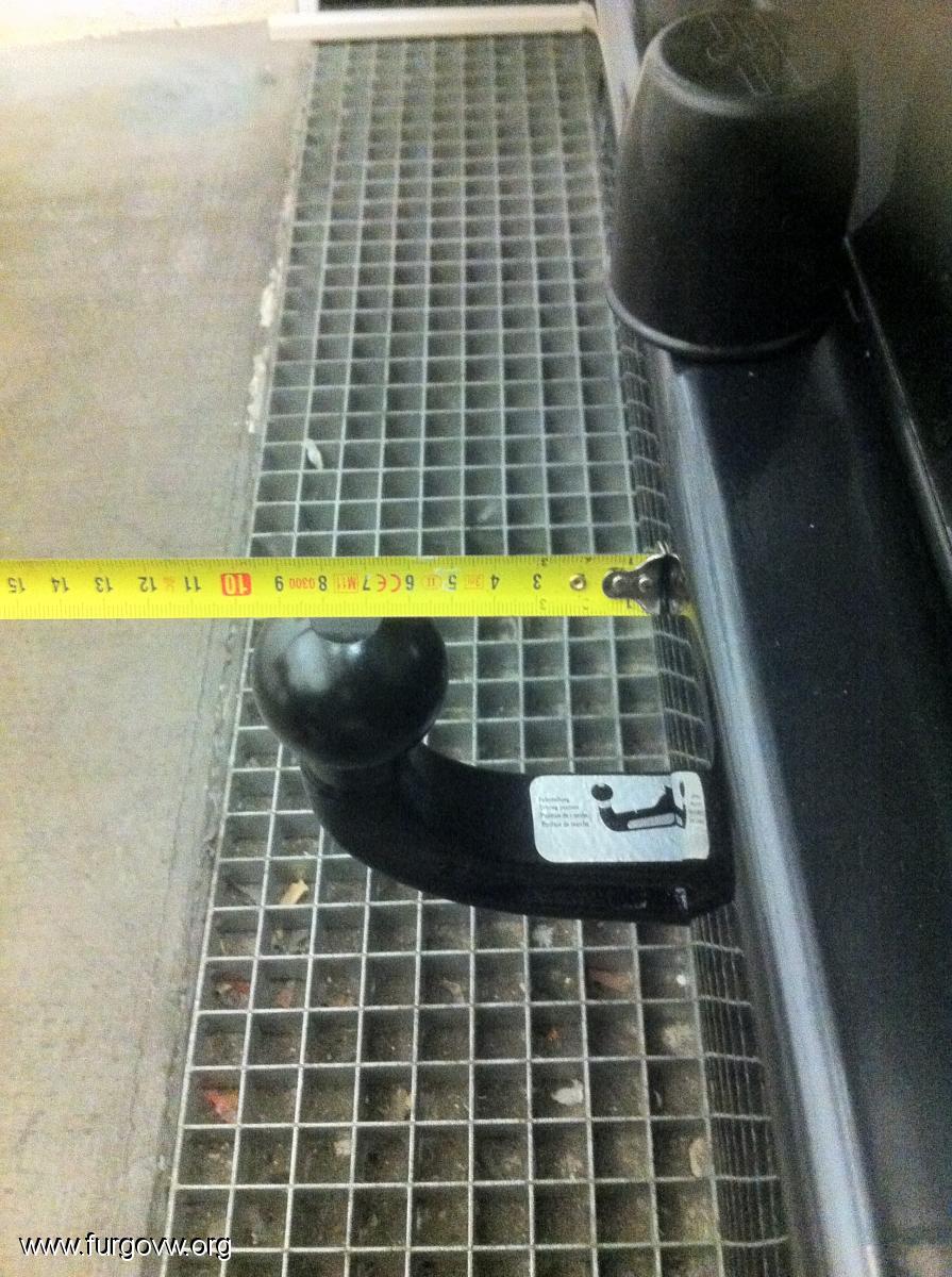

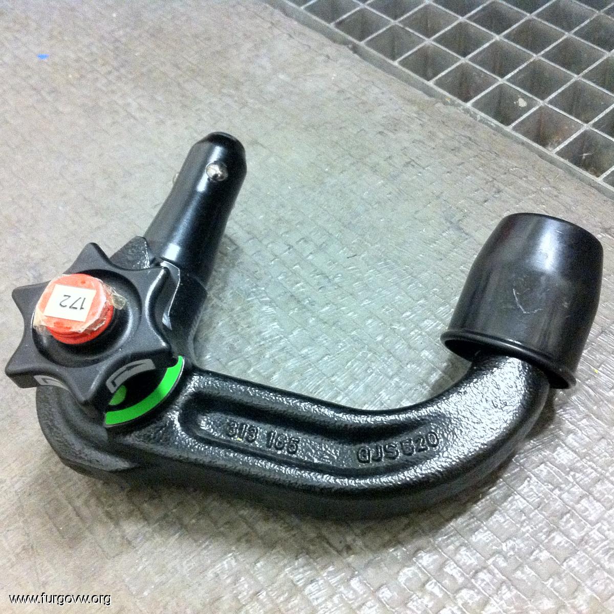

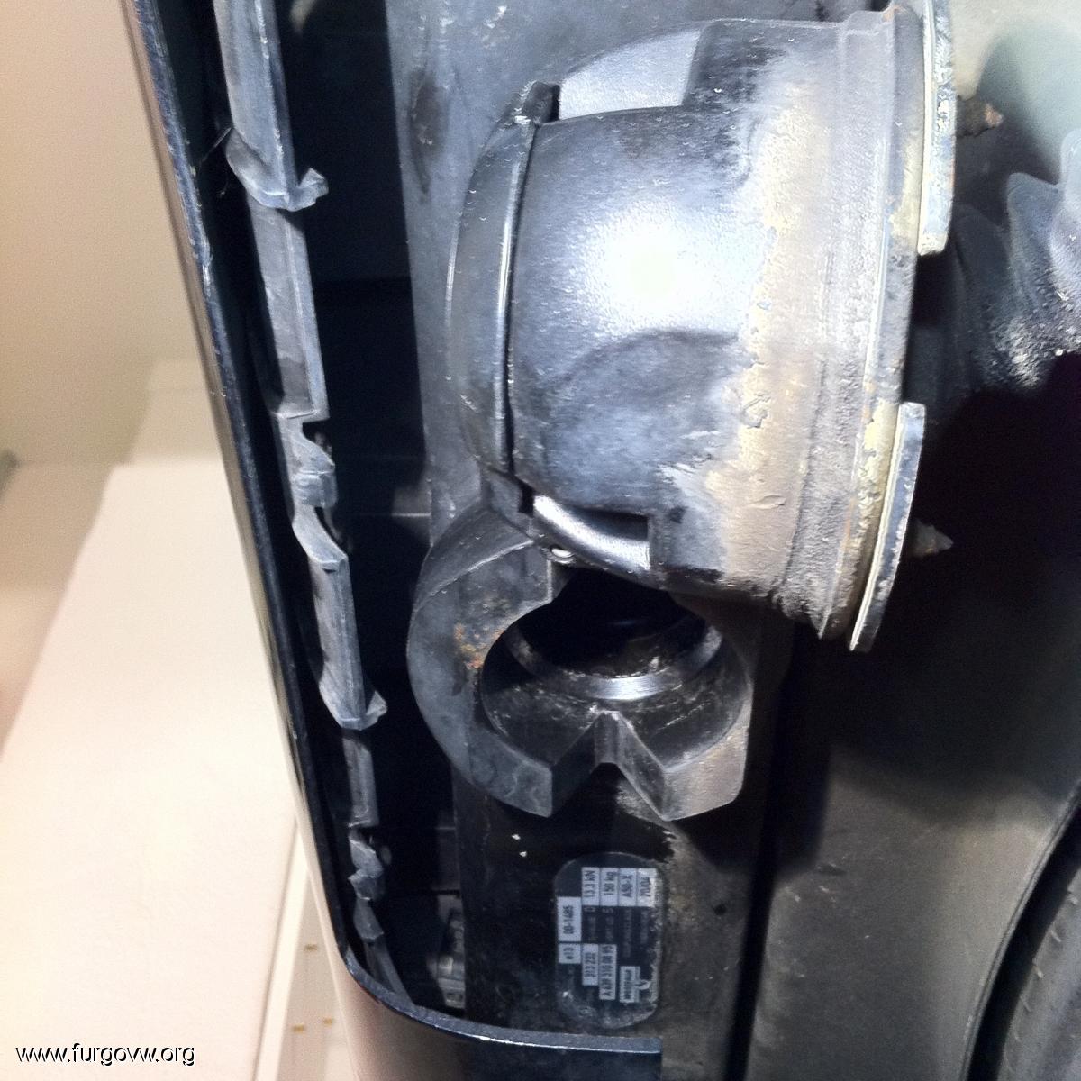

Para los que tenéis interés en el enganche desmontable original Westfalia (A 639 310 08 95), os paso las fotos detalladas del que nosotros montamos de fábrica (950 € en 10.2004).
Se ve en la segunda foto el minibrico del hilo de nylon que le hicimos para no perder la caperuza roja inferior quitapolvo de la vaina.
