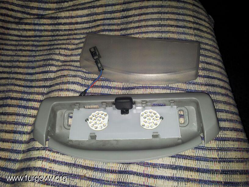

Hola, hace unos dias indique la referencia de la lampara que había comprado para sustituir las luz de lo alto de la cocina y la de la puerta corrredera.
Pero ahora tengo el problema en la luz de la puerta corredera y es que se enciende pero a los segundos se apaga, os ha pasado algo parecido.
A ver quien tiene la solucion al problema
Hola, eso me paso a mi hace unos meses, pensando en que la lampara estaba fundida, compre otra y me pasaba lo mismo. Eso es un problema en la electrónica que lleva la lampara. La solucion fue eliminar toda la parte electrónica y meterle leds. Solucionado y encima ilumina mas y consume menos.

fangolua
Cita de: Jonite en Julio 03, 2014, 10:15:31 am
Hola Jonite, como lo hiciste para anular la electronica y ponerle led
Para encederla te sirve el pulsador negro que va en el plafon.....a ver si me iluminas para arreglarlo jjjjjjjjjj

Jonite
Cita de: fangolua en Julio 03, 2014, 23:06:21 pm
Hola,
He eliminado todo el circuito electrónico y he hecho una base en plástico para poner los leds. Si te fijas en la foto, la parte del pulsador lo solucione, poniendo justo debajo el pulsador, ósea, que al pulsar el botón negro, acciona el pulsador que he conectado a los leds. Esa parte es la más complicada, ya que tienes que ubicar el pulsador justo en el lugar donde aprieta el botón negro.
Espero haberme explicado bien. Ahora, ilumina mas que la original y consume menos  ;D

fangolua
Hola,
[/quote]
Hola , muchas gracias por la información y la foto que has tenido que desmontarlo...todo un detalle
Una pregunta el pulsador de donde lo has conseguido
saludos
