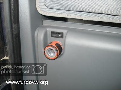

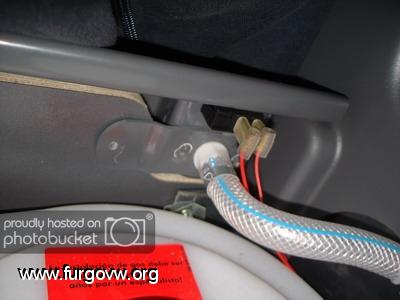

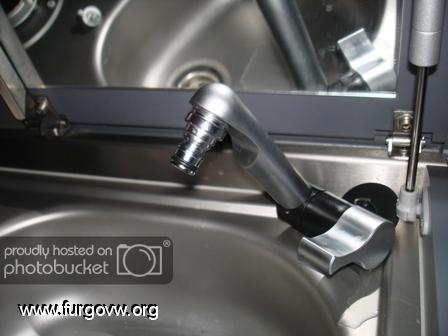

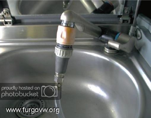

DUCHA TRASERA EXTERIOR
Una vez arreglado el problema que teníamos con la conexión que acciona el interruptor de la ducha trasera, nos queda ahora conseguir una ducha, lo más importante casi. Busqué en el foro sobre el tema y encontré este hilo del 2007 en el que se dice que la original cuesta 70€. Lo he comprobado y sigue siendo el mismo precio que ahora tiene la tienda Roulot.
He visto que Anacoreta sustituyó el racor para hacerlo más universal pero, ahora no están disponibles las fotos en ese brico que surgió a partir de esta otra pregunta en otro hilo
. ¿Hay otra opción, otra ducha más barata, que sirva para el racor que trae de fábrica?
. ¿Sabeis dónde se pueden ver las fotos del brico de Anacoreta?
Moitas grazas

viano
Junio 27, 2014, 01:28:11 am #8213 Ultima modificación: Junio 27, 2014, 17:22:17 pm por viano
Cita de: Laranxa en Junio 27, 2014, 00:11:50 am
Muchas veces os he animado a que cuando os interese un poco un brico tengáis la precaución de capturarlo en vuestro ordenador (botón derecho > imprimir > guardar como PDF) porque las fotos de los servidores gratuitos caducan, se pierde la arquitectura de los enlaces o simplemente dejan de existir.
Aquí tienes las fotos del compañero Anacoreta que buscas transformando la válvula de retención original Westfalia en la más universal racor de retención Hozelock:
Si te entusiasma el tipo de racor Hozelock, también puedes enroscar el macho al grifo tras retirar el filtro original y así puedes emboquillar mangueras normales por si te quieres duchar en los laterales de la furgo.

Laranxa
Cita de: RaulSosa en Junio 27, 2014, 00:17:04 am
Mírate esto qe hice yo..... http://www.furgovw.org/index.php?topic=264991.msg3258907#msg3258907
Muchas gracias Raul Sosa, anotado queda.
Cita de: viano en Junio 27, 2014, 01:28:11 am
Muchas gracias por la fotos, Viano. Efectivamente, desde hace un mes que tenemos nuestra Viano MP estoy guardando todos los bricos que me parecen interesantes, pero en el momento en que Anacoreta escribió sobre esto (año 2008) no llegabamos ni a soñar con tener una Marco Polo.
Muchas gracias de nuevo Viano. Conocía este brico tuyo de estar mirando estos días en Enciclofurgo y está anotado en la lista de cosas que queremos hacer, no sólo por llevar la ducha exterior al lateral, sobre todo por poder tenerla en el interior.
De todos modos, me gustaría poder tener también la ducha en su ubicación original, por eso me preguntaba si habría otro modelo de ducha más barato que sirva para el racor de Westfalia que llevamos en la MP. Si no es así, me haré el brico de Anacoreta.
