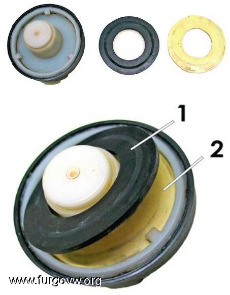

El tapón del agua limpia me pierde agua al circular cuando llevo el depòsito lleno (no es algo exagerado pero me deja todo el lateral de la furgo mojado).
No es el tapon original però me lo vendieron cómo que era igual. El tapón original no funcionaba bien el tema del sinfín una vez cerrado.
¿Alguien ha tenido un problema similar?  ¿alguien sabe cómo lo podría resolver?
Saludos!
PD: Dónde compre la furgoneta me dicen que se debería cambiar el tapón (el nuevo lo montaron ellos) però parece que les esté pidiendo un tapón de oro, al final tendré que tomar medidas.
no dejes para mañana lo que puedas hacer hoy...
viano
Cita de: frestec en Junio 19, 2014, 12:39:36 pm
Nos ha pasado a todos. Para resolver tu problema sólo tienes que gastar veinte céntimos en este brico
> Consulta todos los demás bricos ordenados por temas

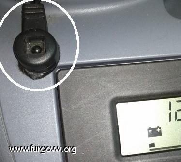

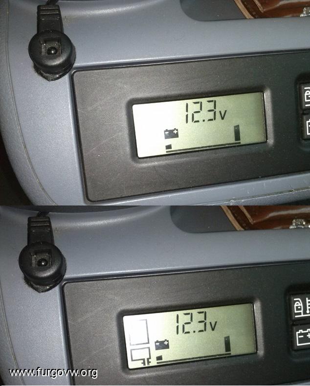

DUDA SOBRE LA CENTRALITA WESTFALIA
NIVEL DE AGUAS
En la centralita Westfalia, el indicador del nivel de aguas limpias y grises parpadea intermitentemente y no marca correctamente la canditad.
He estado buscando pero sólo encuentro hilos como este referidos a T4.
Os pasó lo mismo? Sabeis qué puede ser?
Por cierto: alguien conoce para que sierve la pieza negra que está encima de la centralita?
Moitas grazas
A Laranja, VW T2b em restauraçom |  http://www.furgovw.org/index.php?topic=169552.0
viano
Cita de: Laranxa en Junio 19, 2014, 22:48:29 pm
Por cierto: alguén conoce para que sierve la pieza negra que está encima de la centralita?
Esa pieza es el sensor de infrarrojos de algún equipo multimedia. Por ejemplo, nosotros llevamos uno igual para accionar con el mando el sintonizador de la TDT. Probablemente el dueño anterior llevaba televisión en el navegador o algo así.
Laranxa
Cita de: viano en Junio 19, 2014, 22:51:11 pm
Pues efectivamente, la furgo trae un equipo completo VDO DAYTON que incluye, entre otras cosas, un TDT que aún no he sabido poner a funcionar, y que se trata otra de las dudas que tenía reservada para preguntar más adelante (hace cinco años que no tenemos TV en casa, así que no nos importa no tenerla en la furgo  :), aunque eso no quita me que gustaría que todo funcionase correctamente). Lo que no sé es si la persona que instaló el TDT veía la TV en el navegador o si llevaba un monitor a parte. En el navegador, como digo, no lo he conseguido.
Moitas grazas
frestec
Gracias VIANO!
Lo miraré, antes de la proxima salida...
Saludos!

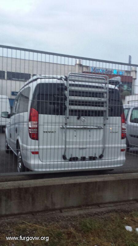

Aupa!!!! Os quiero hacer una pregunta sabéis si el portabicis thule que monta mercedes para 4 bicis tiene que llevar luces? Hoy he visto el mio y tiene piña pero no veomla forma que tiene al original de mercedes haber si puedo colgar la foto
vianompasier
Cita de: vianompasier en Junio 21, 2014, 00:18:16 am
Furgoxo
Hola vianompasier, ya veo que estas a poco de estrenar tu nueva MP jejejeje!! Se ve muy bonita, cuando puedas ya nos enseñaras alguna fotillo más.
Sobre lo de las luces del portabicis creo que no te hacen falta ya que veo que en la versión de tu Viano MP último modelo las luces de freno de la furgo van situadas más abajo y arriba no lleva ninguna luz como en anteriores modelos por lo que las bicis no te taparan las luces de freno y demas de la furgo y no te sera necesario montarle las del portabicis segun veo a simple vista.
A disfrutarla mucho cuando este ya en tus manos y ya nos enseñaras algunas fotillos jejeje!! El color me gusta mucho;)
Saludos!!
vianompasier
Buenas furgoxo, arriba lleva la luz de freno también aunque en esa foto no se aprecia, de todas maneras esta instalada la piña en la parte de abajo de la furgo. El color es un pasote el q habiamos pedido en un principio lo habian descatalogado asi q ya q teniamos pintura metalizada elegida pues nos decantamos por el blanco. Ya hare la presentación cuando tenga algo de tiempo.
P.d. pasaarlo bien por asturias.
Dapega
Cita de: Furgoxo en Junio 21, 2014, 02:19:20 am
Saludos!!
Yo también tengo esa versión de la Marco Polo... estás seguro de lo de las luces del portabicis? Creo que estás equivocado... Al menos a mí me han dicho en todos los sitios que he preguntado que son obligatorias....
Alguién más podría sacarme de la duda?
viano
Junio 21, 2014, 13:11:14 pm #8157 Ultima modificación: Junio 21, 2014, 13:13:01 pm por viano
Como no oculta las ópticas normales, para ir de acuerdo a la ley sólo tienes que poner las luces rojas de extremo de carga de noche y la placa V20 siempre. Incluso si va vacío, porque ya en sí es una carga que sobresale.
