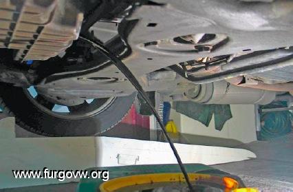

En realidad, el indicador del intervalo de mantenimiento es un invento del capitalismo para que nos acojonemos y pasemos por el taller. Exactamente igual que la fecha de caducidad de la leche. Sí: esa leche que está igual de rica si pasan dos semanas de la fecha.
Yo te recomiendo que pongas a cero el indicador de mantenimiento por tu cuenta y que te cambies el aceite y filtros en casa. Nosotros por ejemplo, anteayer hicimos el decimoquinto cambio de filtros (el de los 225 000 km) y nuestra furgo ya tiene diez años y sin ningún problema.
Para resetear el indicador de mantenimiento utilizando los mandos del cuentakilómetros:
- Entra en el Menú de Mantenimiento
- Mantener pulsado el botón M
- A la vez pulsar el botón R
y para saber cómo cambiar tu aceite y filtros, esto otro:
Si lo que quieres es saber qué 159 bricos le puedes hacer fácilmente a tu furgo, pulsa aquí.
