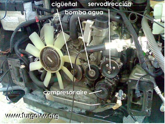

viano
Mayo 14, 2014, 11:57:46 am #8007 Ultima modificación: Mayo 14, 2014, 12:19:03 pm por viano
Recordad todos los que alguna vez tengáis fugas de gas refrigerante pedir que, como ya se comentó hace muchas páginas, os comprueben con el líquido buscafugas y las gafas polarizadas si se sale por el eje de la polea del compresor figorífico. A nosotros tras meses de investigaciones infructuosas nos la localizaron ahí y reconocieron que era defecto de fábrica. Consecuencia: 3000 euros ahorrados en la Mercedes a pesar de estar en el cuarto año y ya sin garantía.
Viano con parrilla frontal retirada para acceder a las poleas.
