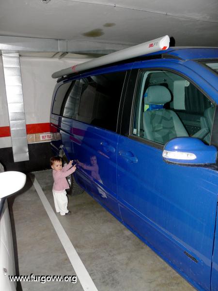

Cita de: able en Marzo 22, 2014, 19:37:14 pm
Yo llevo el F35 de 270 con los soportes 'ijar' y estoy encantadado, da una son de sombra en verano para poder comer los cuatro cómodamente.
Salu2.
able, segun veo tu foto alguien tiene muchas ganas de furgo;) jejeje;)
