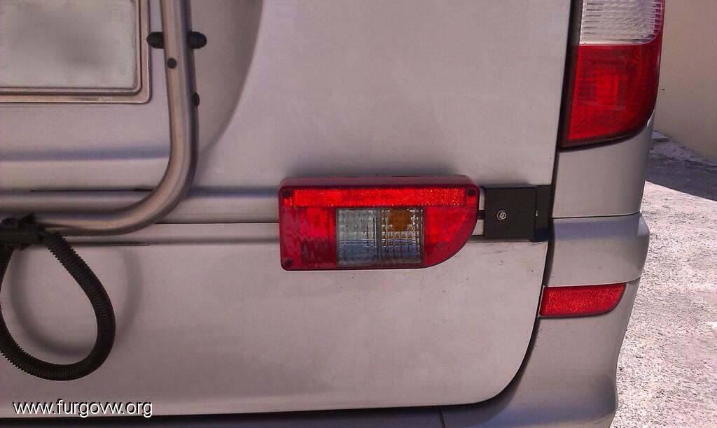

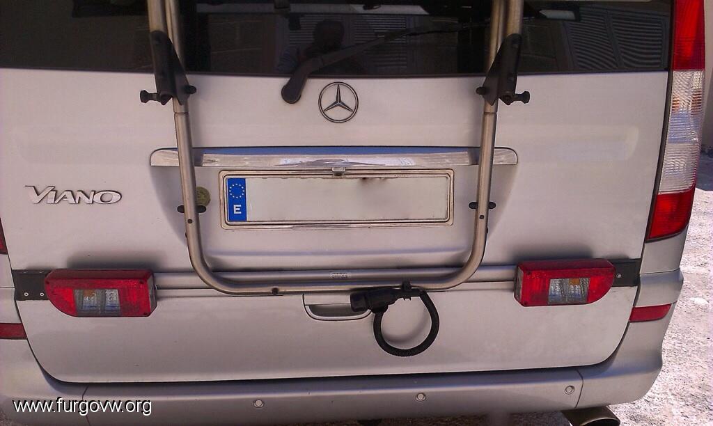

Debido a pequeños golpes , se me han ido agrietando los pilotos del portabicicletas original Mercedes, como estos:
Aprovechando que iba a cambiarlos , traté de buscar los nuevos marca Jokon. No encontraba un representante en España. Finalmente los he conseguido en www.activecaravan.es por 21,50€ cada uno.
Me atendieron muy bien, por teléfono (96 011 80 02) por si alguien está en la misma situación.
Así quedaron:
