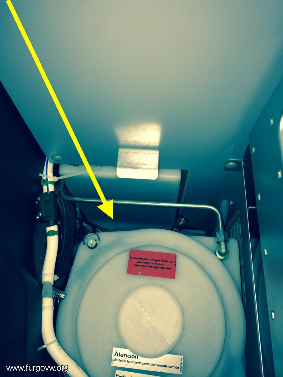

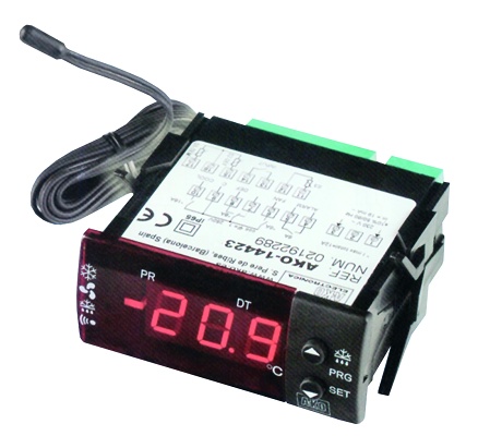

Hola compis. A ver si alguien con experiencia me puede aconsejar. Con el sistema para calentar agua para la ducha que llevo en la furgo (calentador instantáneo kampa a gas), cuando la temperatura del agua en el deposito es muy baja necesito hacerla recircular para precalentarla por lo menos hasta los 10-15 grados.  Quiero automatizarlo para que el calentador y la bomba se apaguen al llegar el agua en el deposito de limpias a una temperatura programada. He comprado un termostato ako que funciona muy bien, y para coger corriente e interrumpir la de la bomba no tengo ningún problema, pero no sé donde será mejor conectar la sonda de temperatura. Aunque el modelo de termostato no es el mismo, la sonda es similar a la de esta foto, con algo más de un metro de cable:

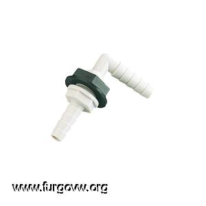

Al principio había pensado colocar un pasadepositos como el de arriba en el deposito, pasar la sonda por él hasta el fondo y sellarlo con sika para que no pueda salir ni gota de agua en las curvas cuando esté lleno, pero en algún hilo leí hace mucho que alguien la había colocado directamente pegada al deposito por la parte exterior y le chutaba el invento muy bien.
¿Alguien tiene experiencia colocándolas por fuera del deposito? La sonda es muy precisa y rápida pero no sé si colocándola por fuera, para cuando me marque la temperatura real ya habrá subido realmente unos cuantos grados más?
¿Alguna recomendación? ¿De colocarla fuera donde la pondríais? El único sitio que se me ocurre en el deposito de la marco polo con fácil acceso es el de la flecha:

MarcoTrotamundos
Cita de: xaviaska en Marzo 14, 2014, 13:18:56 pm
Marcotrotamundos, no te puedo ayudar porque no tengo ni idea, pero también tengo el Kampa, así que estaré atento a ver cómo lo solucionas por si me puedo aplicar el invento...
Gracias. He decidido probar pegando la sonda por fuera, donde apuntaba la flecha. Ya te contaré que tal la experiencia. La próxima semana nos vamos de nuevo a los Alpes, a dormir en estaciones de esquí con temperaturas bajas y tengo ganas de probarlo ya automatizado.

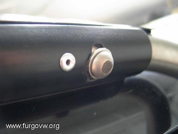

Muy buenas. El otro día bajando el techo de la Furgo cuando intente poner los cierres que amarran el techo para que no se levante, el del lado del piloto se me rompió por la parte plástica que engancha en la zona del eje metálico que tiene. A mi me parece increíble que algo así pueda romper. A alguien le ha pasado? Cómo la Furgo tiene tres años y medio y más de 100,000 km en el concesionario no se quieren hacer cargo. Algún consejo? Sólo la pieza vale 284€ bufff
