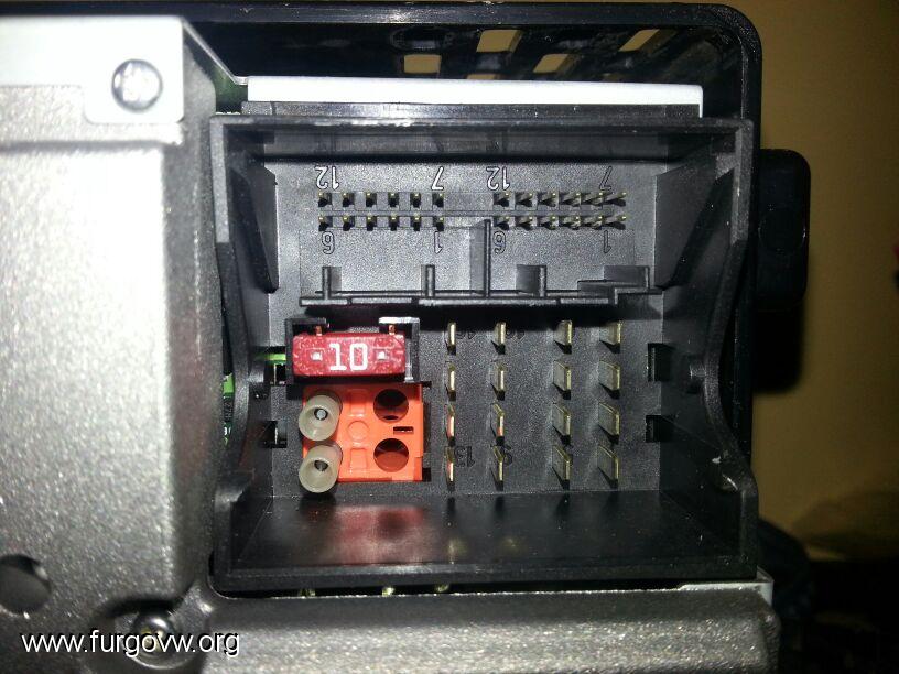

 Hola, aburrido como estoy con catarro en casa me he puesto a desmontar el radio cd a ver como es la toma aux , y sólo he encontrado por la parte de atrás estas conexiones,  y no sé en cual iría el cable.
Las que utiliza ahora son las 4 filas de pines de la parte de abajo. Los pines pequeños de la parte de arriba no tienen conexión y tampoco las dos tomas circulares de abajo a la izquierda.
Si alguien hubiese colocado el cable y me puede decir.... .palmas .palmas .palmas
El modelo es el SOUND 20 que venía de serie.
Gracias.

Pues si se puede poner toma de auxiliar me vendria de vicio. Eso si, primero deberia de saber como se desmonta el aparato de audio.

Sacarlo es fácil, tienes que quitar el marco de alrededor del autoradio (plateado en mi caso) con cuidado de no romper las grapas, y quedan al descubierto los tornillos de sujeción, se desenroscan 4 tornillos y sale.
corsair
La clave es esa. Saber sacar ese marco entero. Podrias poner alguna foto del marco y explicar como lo has quitado??
De q año es tu furgo??
Enviado desde mi movil usando mi teclado
cabornero
La furgo es de 2008.
Hay que sacarlo con cuidado con una pieza plástica para no dañar los revestimientos de alrededor y el propio marco, yo empiezo a apalancar por la parte de arriba (la más estrecha), y una vez desencajadas las pestañas de esa parte tirar con cuidado cerrando un poco el marco desde los laterales hacia el centro para sacarlo bien.
Yo veo más complicado el volver a colocarlo pues hay que hacer presión para encajar las pestañas de nuevo :-\
