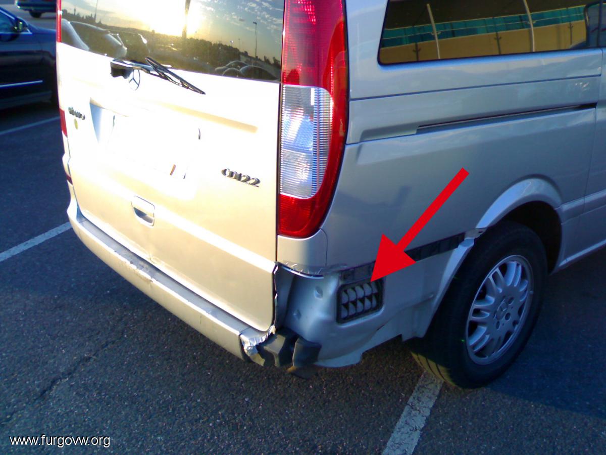

Cita de: soplete en Septiembre 02, 2013, 16:27:30 pmPreguntita:Alguien sabe donde estan los aireadores del habitaculo interior? Digamos, que cuando cierras y abres las puertas, el aire de dentro sale y entra por algun sitio.
En esta Viano que vimos hace meses en un hipermercado sin parte del paragolpes se puede ver muy bien la rejilla de salida de aire del habitáculo:
