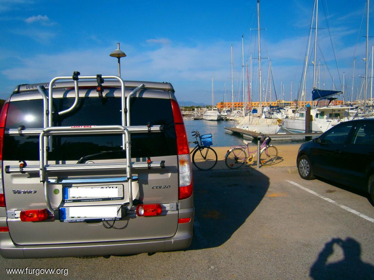

La verdad es que queda demasiado alto para subir las bicis, ademas de no pasar por las famosas porterias que cada vez hay mas.

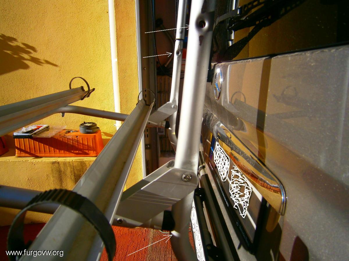

Despues de ver que muchos lo habian hecho, decidi bajar los soportes de las bicicletas.
Creo recordar que fueron 20 cm. procurando que la pata de apoyo quede en la zona recta del tubo.

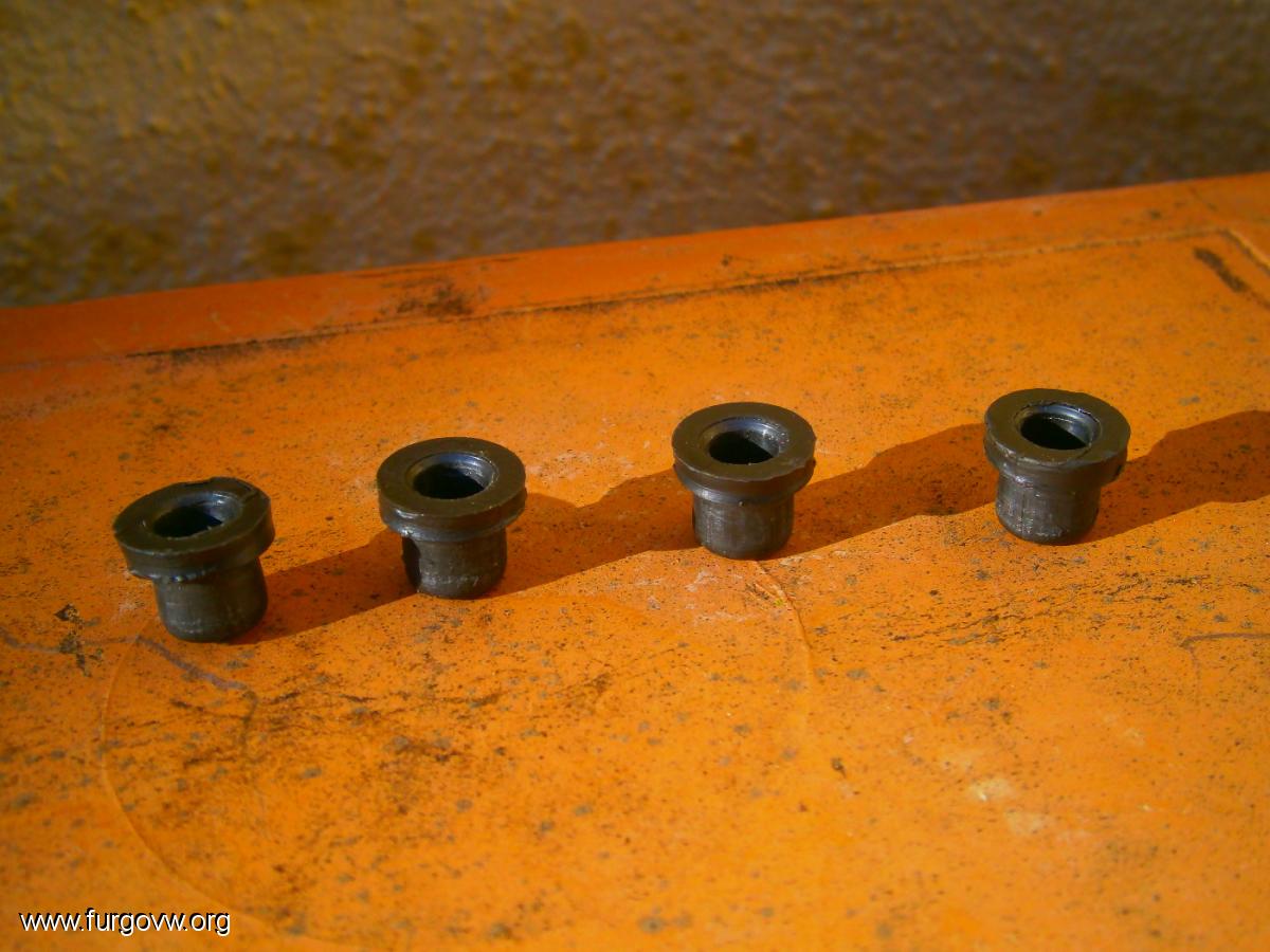

Quitar los casquillos y colocarlos en la nueva posicion, antes bollar con un martillo de bola  para dejarlo igual que el taladro original

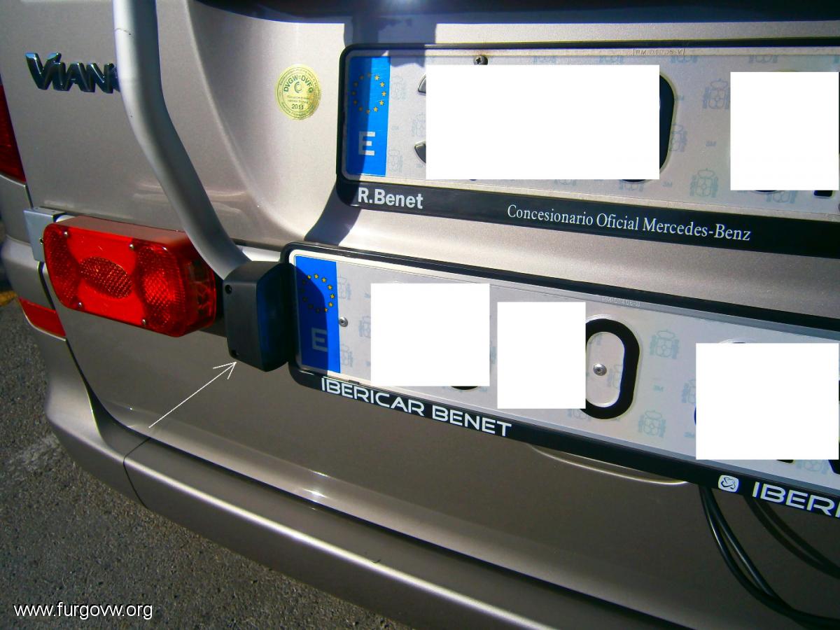

Como hay que duplicar la matricula porque la original queda oculta, la nueva se remacha sobre el tubo del portabicis, yo le puse el clasico marco de la publicidad para darle mas consistencia.
Ademas como en esta posicion no le llega la luz le puse unas a ambos lados, Creo que fueron 3 euros en el feuvert, se saca la la corriente de las luces del portabici
Los riñones te lo agradecen y son todo ventajas

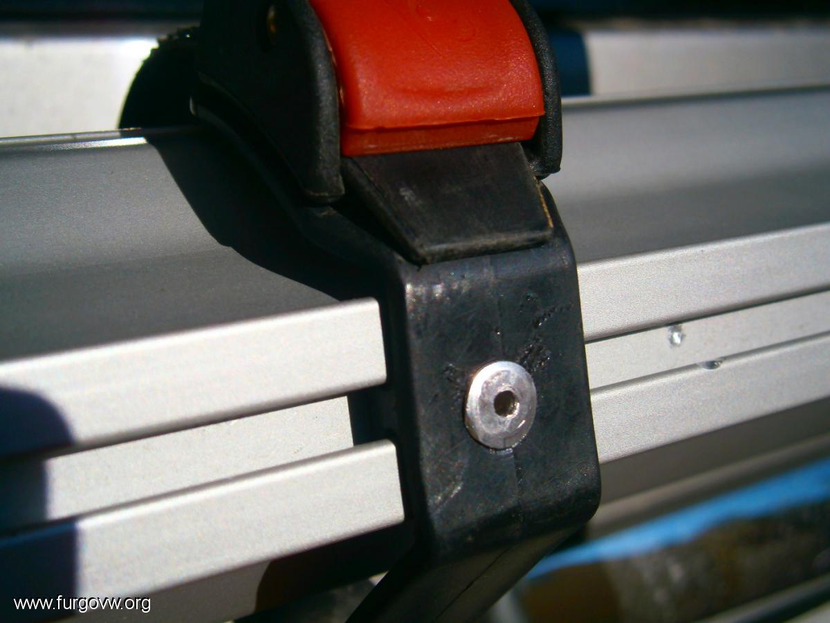

Aprovechando que estaba con la remachadora fije todas las terminaciones de los carriles y las correas de sujeccion para evitar tentaciones.

Que buen brico chuwi, te ha quedado genial, unas dudas, cuánto te sobresalen de esta manera las bicis ahora? El manillar te queda por encima del techo o por abajo? Y a la hora de levantar el porton con el techo tanto levantado como bajado te molesta de esta forma mucho lo manillares de las bicis?
Por ultimo, tras la modificación has notado que el portabicis ha perdido rigidez o sigue como nuevo?
La verdad que es interesante ya que con un brico de estos, depende lo que nos digas que sube podríamos salir con las bicis puestas desde el garage sin mojarse uno al ponerlas fuera en los dias de lluvia, ya nos diras....

Bueno la verdad es que antes de meterle mano, monte las bicis sobre la posición original he hice la simulación con los brazos para ver cuanto podría bajar los carriles.
En mis bicis vi que podía bajar lo máximo posible. También con esta medida vi donde iba a quedar el manillar que en mi caso queda un pelin mas alto que el techo, aun así paso por todos lados.
El brazo corto enganchaba inicialmente hacia arriba, y vi cuanto podía girarlo hacia abajo y que enganchara el cuadro, y esa fue la medida que llevé a los taladros.
En cuanto si molesta al abrir el portón, yo no lo abro con las bicis cargadas y si cojo algo del maletero, lo hago desde dentro.
Se me olvidaba en cuanto a rigidez está igual que antes, son importante los taladros bien horizontales y con la medida exacta.
Ya digo lo de los brazos depende mucho del tamaño de cada bici.

Todo lo dicho anteriormente es verdad a medias, por lo que pido perdon.
Ha sido inducido por la foto que fue de mi primer viaje con el brico hecho que si estaba asi.
He ido al garage a ver el portabicis y ya me he acordado que el arco que soporta los brazos tambien bajé los taladros en la misma proporcion con lo que que queda igual.
Ademas queda mas comodo para apretar los brazos y no tengo que ponerme de puntillas-
