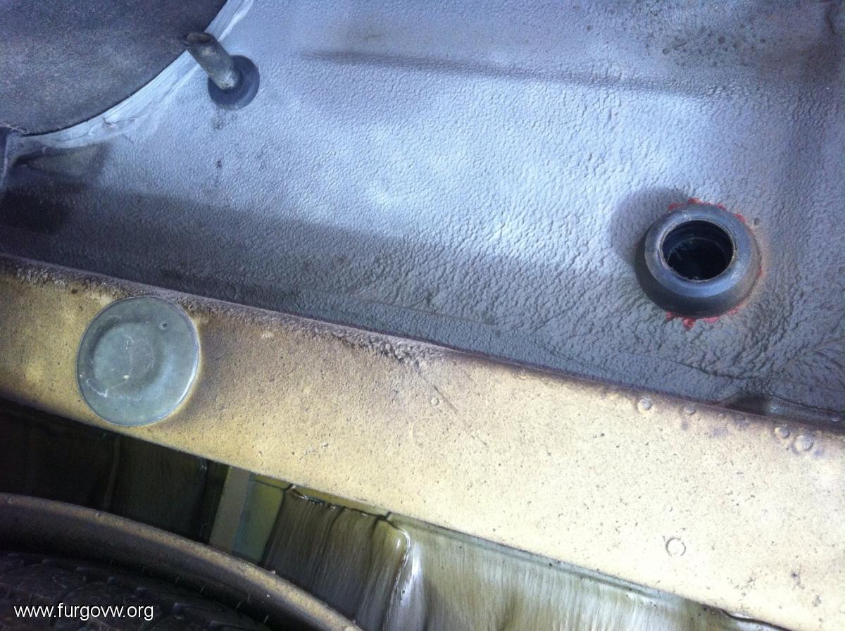

Cita de: RaulSosa en Noviembre 05, 2013, 12:36:49 pm
Alguien me puede confirmar qe es el tubo negro qe hay debajo de la furgo en la parte trasera al lado de la rueda de repuesto?... Al lado del bajó de la bombona...
Raul, creo que ese tubo del que hablas es el respiradero del deposito de la bombona, por si tuvieras algun escape de gas.
RaulSosa
Cita de: Jonite en Noviembre 05, 2013, 20:38:57 pm
el que comentas es el de la derecha de la imagen..... yo me refiero al de la izquierda qe es más pequeñito,creo qe puede ser algo de rebosadero al llenado de agua del depósito?  ???
Uploaded with ImageShack.us
viano
Cita de: RaulSosa
Si tienes aire acondicionador para la parte trasera de la furgo por ahí sale el agua de condensación del evaporador trasero, que está situado ente el comportamiento de la bombona de gas, el paso de rueda trasera izquierda y el depósito de agua limpia.
