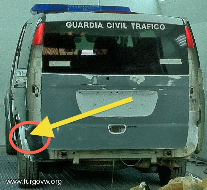

Cita de: soplete en Septiembre 02, 2013, 16:27:30 pm
Preguntita:
Alguien sabe donde estan los aireadores del habitaculo interior? Digamos, que cuando cierras y abres las puertas, el aire de dentro sale y entra por algun sitio.
El habitáculo tiene un sistema de evacuación interno de aire aunque todas las puertas estén cerradas. Esas salidas se encuentran en muchos automóviles bajo los paragolpes traseros. También en las Viano y Vito, como ésta de los hombrecillos verdes©.
De forma que, aunque esté todo cerrado, el techo o el portón se pueden cerrar aunque con algo más de dificultad porque el aire es obligado a salir por esos vanos a mayor presión.

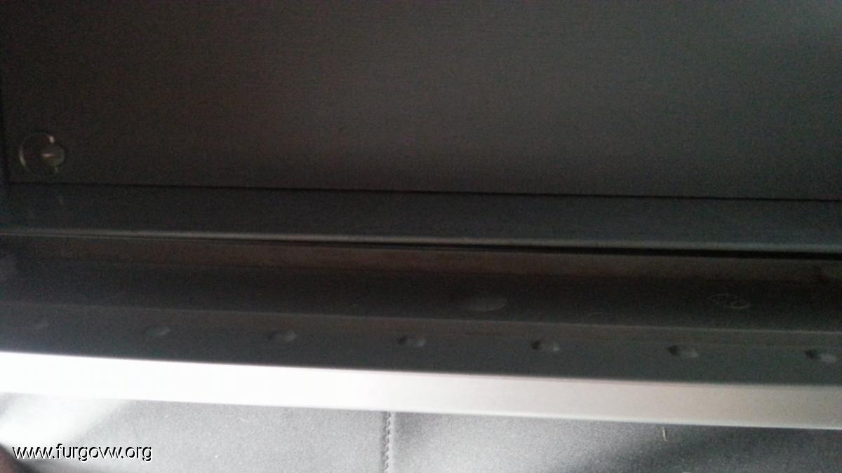

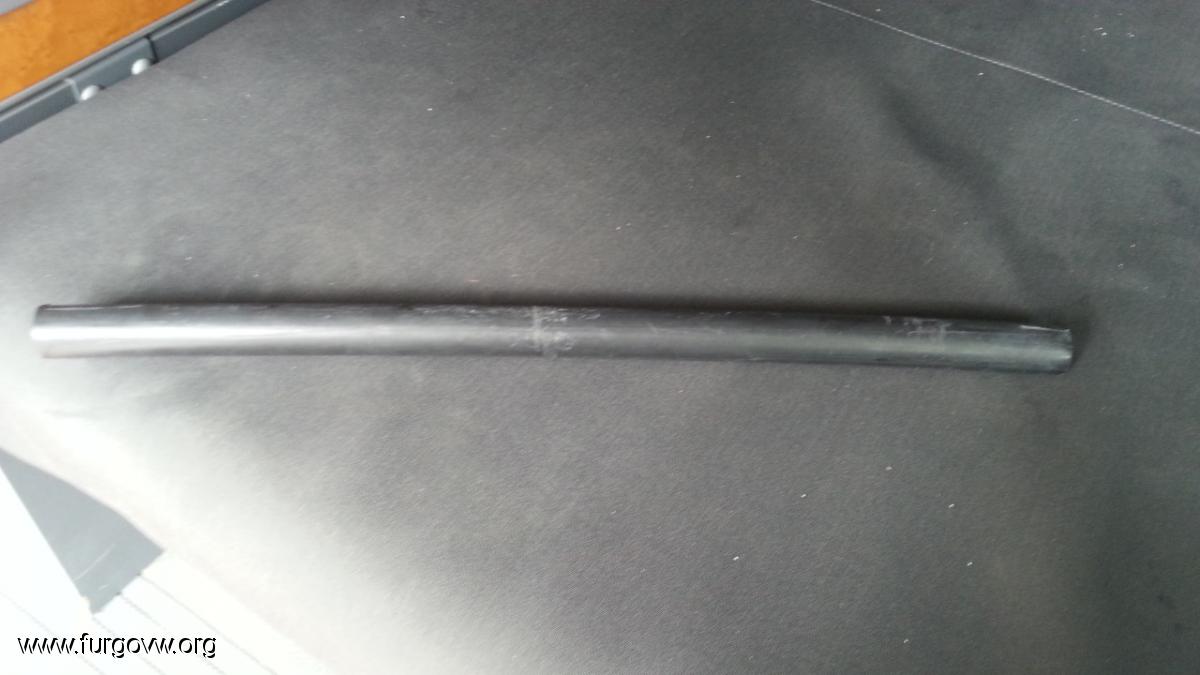

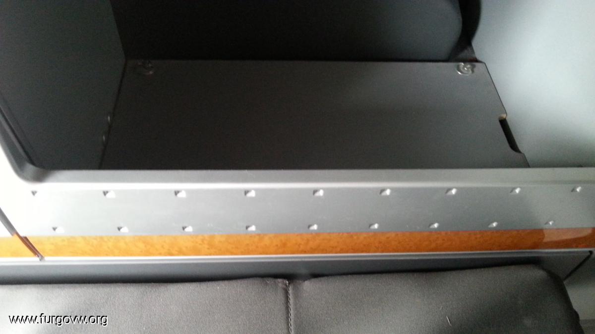

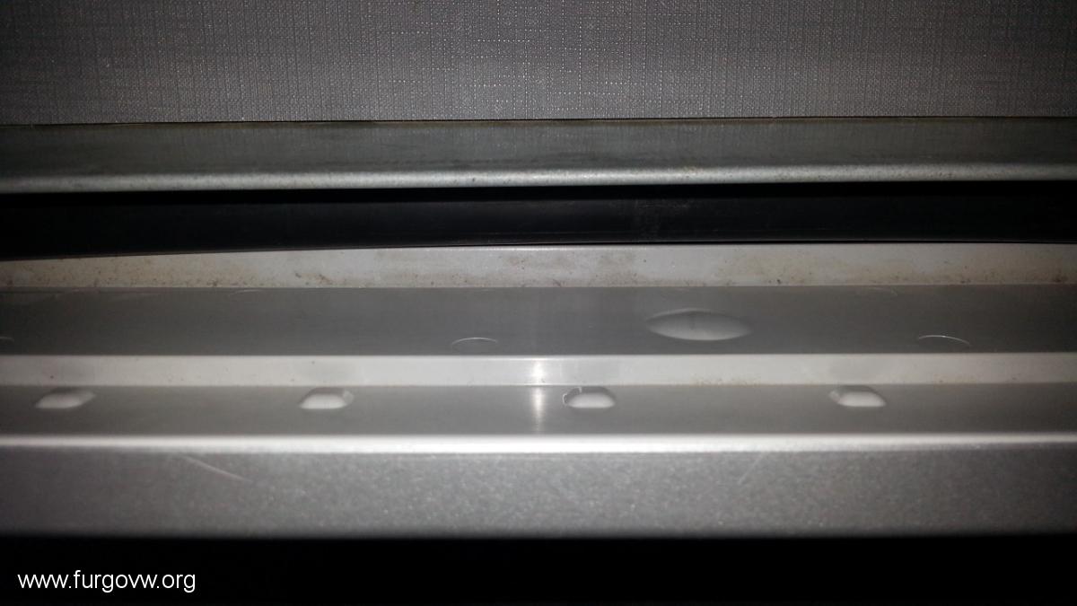

No sé si a alguien le ha pasado. Volviendo de ruta echamos a faltar un cuento de la peque. Busca que te busca veo un hueco detras de esta plancha gris del armario
Y en el fondo el cuento y unos calcetines. Dándole al tarro de cómo cerrar el hueco,  tras varias ideas (escuadra metalica, esc pvc...) he dado con esta solución. Utilizando un tubo de riego de polipropileno de 25mm. Se cortan 49cm de largo y se deja caer presionando un poco por los lados. En las fotos no se muestra bien como cierra el hueco, pero os aseguro que ya no va a caer nada más.
viano
Cita de: pampacitrus en Septiembre 07, 2013, 18:31:29 pm
Qué buen truco.
