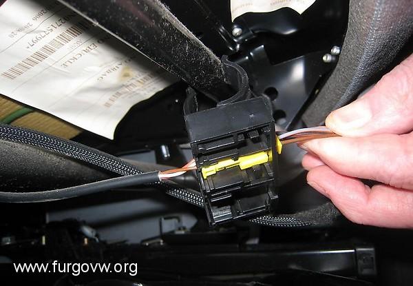

josejuan
CitarMe dijeron que no era la alfombrilla del acompañante, que les parecía un sensor en donde abrochamos el cinturón.
de todas formas sube a tope el asiento del acompañante y mira bien un pequeño conector amarillo que hay debajo, que es el que se nos ha roto a muchos al girar el asiento.

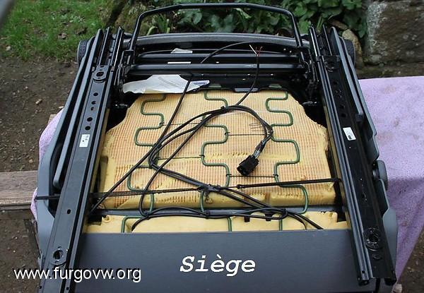

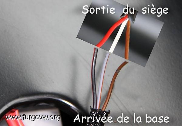

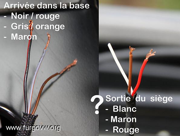

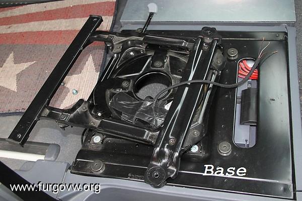

Sergius
Cita de: campertrotty en Febrero 15, 2013, 16:58:19 pm
       AQUI
                       Mercedes viano Marco polo 2006
            :D   :D   ;D
Muchas gracias por las fotos Campertrotty
A ver que yo no me enteré bien creo. Yo hice el empalme de cable a cable, en total 3 empalmes. Negro-rojo, gris-blanco y marrón marrón.
Una vez que hice los empalmes pasé de la pieza de plástico amarilla y me olvidé de ella. Fijé los empalmes con cinta al asiento y los dejé así..
Lo estoy haciendo bien o soy muy tonto y no me entero de na  .loco2 .loco2
