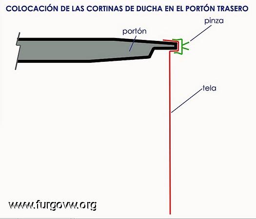

Una cosa, no me queda muy claro ,para el caso de la ducha trasera, como sufetar la tela de ducha al portón, con las pinzas?

Cita de: educollado en Marzo 10, 2012, 17:03:49 pm
Exacto. Mira este esquema:
> Más detalles de cómo se coloca
educollado
Cita de: viano en Marzo 10, 2012, 17:31:39 pm
Mil gracias. He tomado nota y en breve me pongo con ello  ;D
[/quote]
La cortina original de westfalia va cogida al porton con un velcro bastante ancho, trozos adhesivos en el canto de la chapa y la otra parte cosida en la cortina, y la verdad es que queda muy bien.
