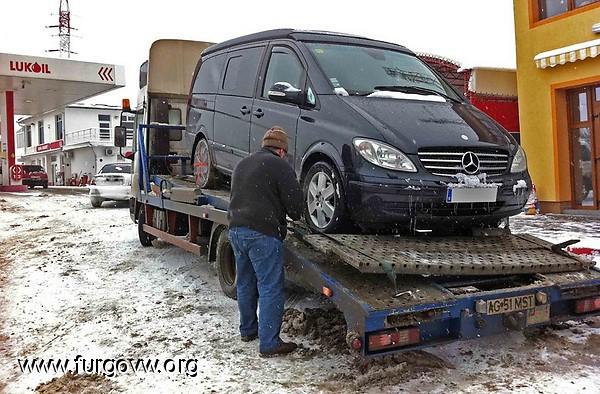

Nosotros montamos ya el tercer alternador. Duró 4 años el original y dos el que lo sustituyó, que no era pieza idéntica sino uno de reemplazo. No te costará 500 € sino algo menos, unos 350 € en un taller de barrio. Te recomendaría que lo cambiases en Rumanía  ;D   porque allí nos costó unos 300 el que tenemos actualmente, pero salvo que te pille de paso...
La primera o primeras veces que se enciende la luz puede que el regulador de carga aún funcione unas horas o días más. Pero seguro que ya lo tienes herido de muerte. Si vas a andar por ciudad, puedes aguantar un poco, sobre todo si tu furgo funciona con gasóleo, pero si vas a hacer viaje largo te fallará seguro.
Si tienes previsto viaje largo sin demasiada prisa (unos tres o cuatro días o así), también puedes hacer el viejo truco: viajar el viernes, tendrás inmediatamente la avería, y el seguro de asistencia te lo llevará al servicio oficial, pagará las noches de viernes, sábado y domingo en un hotelito de tu destino y el lunes te entregarán la furgo nueva al mismo precio que en el concesionario de casa. Piénsatelo. Recuerda la picaresca española: no hacer nada malo oficialmente, pero obtener un agradable beneficio.
Un momento de la avería de nuestro último alternador en Oravita (RO)
Eso sí, por tu propia seguridad, en cuanto la luz se te quede fija más de media hora no sigas circulando mucho más: se irán desconectando sucesivamente el ABS, ASR, ESP, BAS... y si la caja de cambios es automática se te quedará en segunda velocidad sin poder cambiar. Y todo eso ya compromete tu seguridad y la de los demás usuarios.
