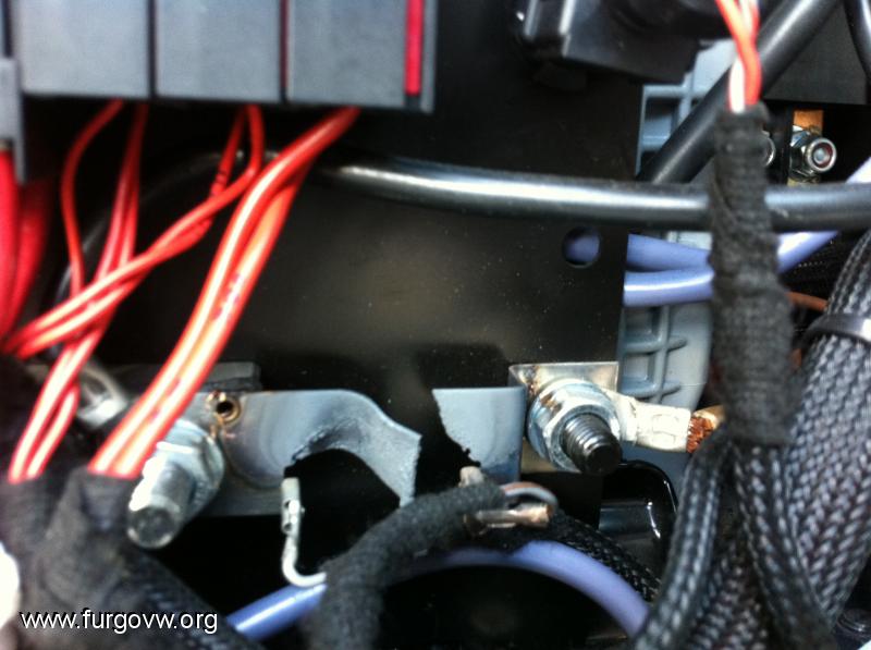

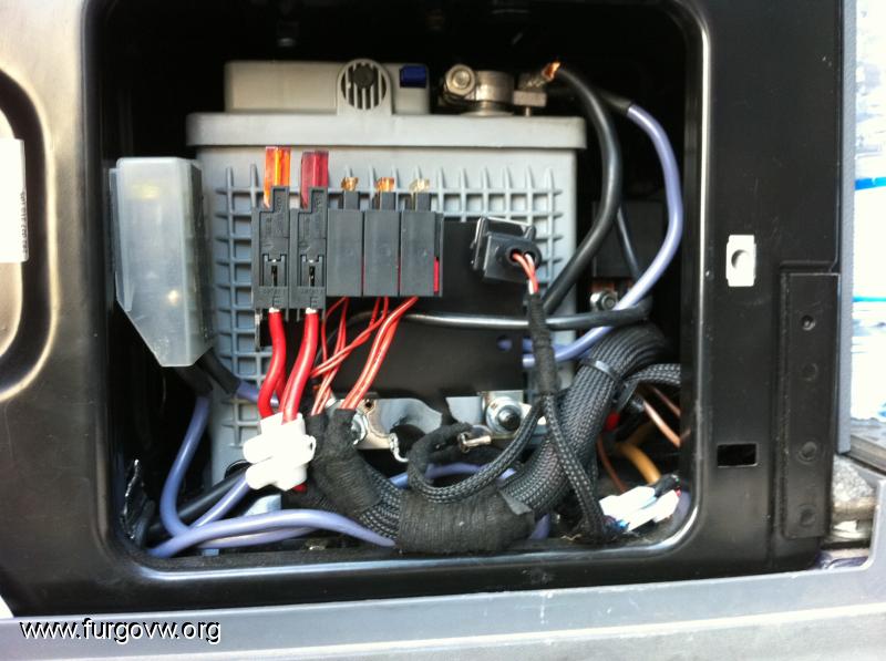

Buenos dias.necesito ayuda!
Me dispongo a cogher la furgo, la arranco, y se me enciende la luz de encima de la cocina....
La apago, me fijo que la centralita se apaga tambien al parar la furgo, (se queda la pantalla en blanco), pienso, mierda! debe ser que me dejé la dichosa luz de la cocina encendida y me he chupado las baterias....pero no se porqué, me da por hechar un vistazo a la zona donde tenemos las baterias... y tatachan! mirad lo que me encuentro...
a alguien le ha pasado? porque se ha chamuscado y roto esta chapita?? y cual es la mision de esta chapita????
P.D.: cada vez que arranco la furgo se me enciende la lucecita de la cocina, aunque la apague, al volver a arrancarla... lo mismo...  >:(
campertrotty
Cita de: dvd8d8 en Septiembre 10, 2011, 10:46:54 am

Septiembre 10, 2011, 14:58:57 pm #5278 Ultima modificación: Septiembre 10, 2011, 15:23:28 pm por campertrotty
   HOLA
--------   http://es.wikipedia.org/wiki/Shunt -------
            SALUDO
M.B Viano Marco Polo 2006
dvd8d8
Cita de: campertrotty en Septiembre 10, 2011, 14:52:44 pm
            HOLA
          SALUDO
Gracias campertrotty!
ahora sé para que sirve, es el encargado de medir la beteria quenosqueda, no?
pero porqué le habrá pasado esto? cuando la aparqué el domingo funcionaba todo a la perfección, y hoy al cogerla.... me pasa esto....
sabeis si hay alguna solución rápida para pasar el fin de semana? para que funcione la centralita?
La semana que viene la llevaré al mecánico....
