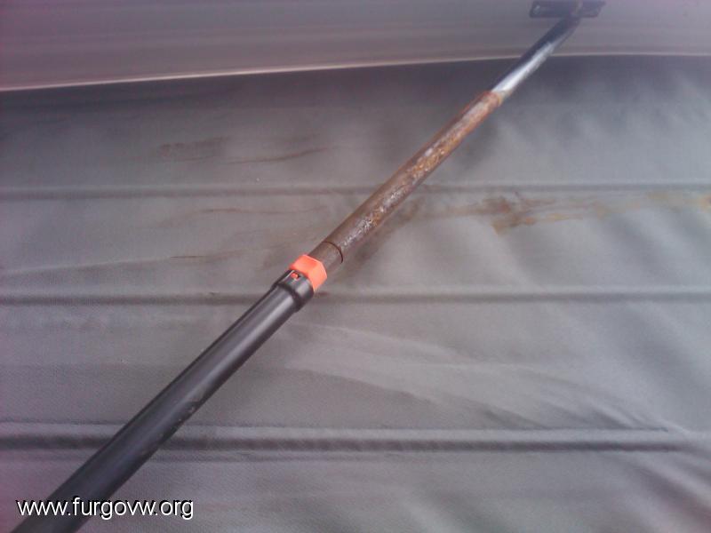

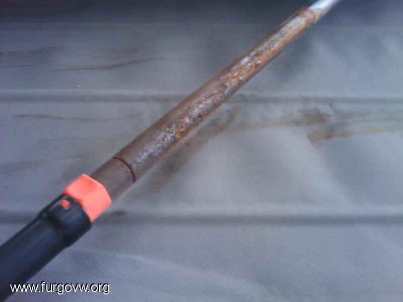

las fotos prometidas... pues vaya, ya nos podian haber dicho que hacia falta limpiarlos y engrasarlos, lo curioso es que el amortiguador izquierdo esta perfectamente.
CARPEDIEM
Eso no me parece muy normal... no le filtrara agua por algun sitio?? parece como si llevase metido en agua una temporada..

Pampacitrus, yo creo k no tiene la junta de goma k protege el piston del agua.

pampacitrus
Cita de: CARPEDIEM en Agosto 29, 2011, 22:46:12 pm
eso parece, anoche cayeron cuatro gotas en casa y esta mañana he abierto el techo y habian gotas en la lona del techo.
Me da a mi que entra agua por algun sitio y llega al amortiguador que al juntarse con la grasa se oxida.....
Enano, voy a mirar lo de la junta, pork cambie los dos amortiguadores al mismo tiempo y el izq esta perfecto...
gracias por la ayuda... a ver si doy con la gotera...

Hola, Pampacitrus,
a mi se me ha oxidado ligeramente el mismo amortiguador, pero, ni mucho menos como a ti... Supongo que te entrará agua por algún sitio. Yo lo engrasé en una ocasión, pero ahora miraré a ver si también me entra agua por allí.
Saludos,
Paradero Desconocido.
