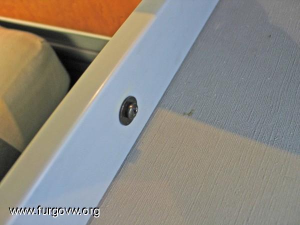

El problema que tienes, con toda seguridad, será la tontería más tonta del mundo. El caso es saber dónde está. Te voy a dar unas pistas para que vayas comprobando:
1. Mira en el cajón de la derecha, el de los cubiertos, a ver si tienes algún objeto metálico grande que pueda estar tocando los cables del grifo o que los haya deshilachado un poco y estén haciendo masa. Para ello deberás desmontar el cajón y comprobarlo visualmente. Fíjate en este brico para saber cómo sacarlos.
2. Mira también debajo de la tabla del piso inferior del armario ropero por si se han colado objetos metálicos como monedas o algo así y estén tocando cables o conectores eléctricos cortocircuitándolos.
3. Retira la tapa que hay debajo del frigorífico y comprueba que no se haya metido ningún objeto metálico por las rejillas y esté tocando algún cable.
