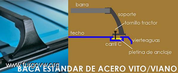

¿Alguien sabe si todas las vito anteriores al 2003 tienen la guía del techo en forma de "T", igual que la Marco Polo posterior al 2003?.
Es que resulta que he encontrado barras para la vito antes del 2003 a muy buen precio. Según se dice en el foro, las barras de este vehículo con guías en forma de T valen para mi Viano. Lo que no estoy seguro es de si todas las vito anteriores del 2003 tenían estas guías, no sea que compre las barras y luego no me sirvan...
¿Alguien me puede ayudar?.
Efectivamente: las barras-baca para carril en C que se comercializaban para las Vito son las mismas que para las Viano porque el carril es idéntico.
Nosotros en 2004 las compramos y las pedimos con la referencia de la Vito y nos valen perfectamente. Si no recuerdo mal (asegúrate en el concesionario), su referencia era:
B6 684 8528 (soporte universal para barras de baca  403341)
Si le echas un vistazo a este brico, ves cómo se montan.

Ok, pero el tema es que quiero comprar unas que no sean Mercedes, pues me salen por 85 € en lugar de los casi 200 € (confirmados ayer mismo) que me cuestan los de acero (los de aluminio son aún más caros). Pero para ello debo saber si todas las Vito tienen la misma guía de sujección. Si es así, me valen seguros, pero creo que no todas las vito anteriores asl 2003 llevan esa guía...

¡Qué alegría me das! ¡¡Puedo aprovechar la baca de mi antigua Vito!!
